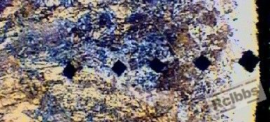

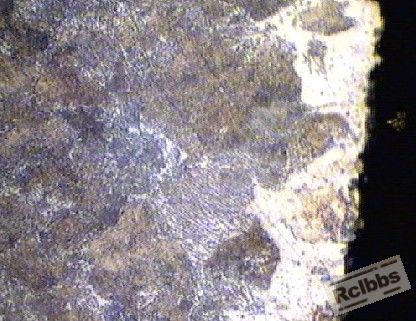

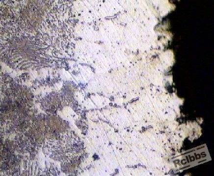

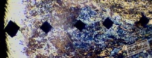

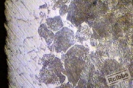

[求助] 脱碳层深度判定!
发表于 2010-3-20 13:29:48 | 显示全部楼层
0.02mm,脱碳
发表于 2010-3-20 22:18:29 | 显示全部楼层
也就是30左右吧
发表于 2010-3-21 11:11:53 | 显示全部楼层
1、脱碳层不是很清楚,不知是否制样问题,还是图片问题。
2、深度约在10-15mm左右。
仅供参考。
发表于 2010-3-21 12:13:50 | 显示全部楼层
有争议时采用硬度法,以数据判断。毕竟金相法与各人判断的经验和能力相关,经常有争议。

发表于 2010-3-22 14:18:14 | 显示全部楼层
给你发几张脱碳照片看一下,材料是GCr15,工艺是退火态。
发表于 2010-3-22 16:14:41 | 显示全部楼层
那要看是怎样的脱碳层了,半脱碳层还是全脱碳层过渡区,一般是20~30之间
发表于 2010-4-12 20:29:38 | 显示全部楼层
我也看出来了。在20处
发表于 2010-4-14 10:18:44 | 显示全部楼层
看不清楚啊,楼主
发表于 2010-5-11 11:42:12 | 显示全部楼层
不明显,建议采用显微硬度法判定
发表于 2010-5-11 11:46:41 | 显示全部楼层
脱碳层的检测请参阅《钢的脱碳层深度测定法》(GB224—87)。
发表于 2010-5-11 12:53:01 | 显示全部楼层
由于你的照片不是很清晰,可以采用硬度法
发表于 2010-5-11 21:01:06 | 显示全部楼层
看层最好用暗场,看的比较清晰
发表于 2010-11-30 19:50:14 | 显示全部楼层
我觉得比20少
