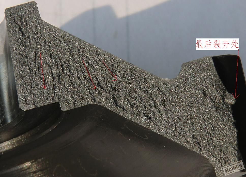

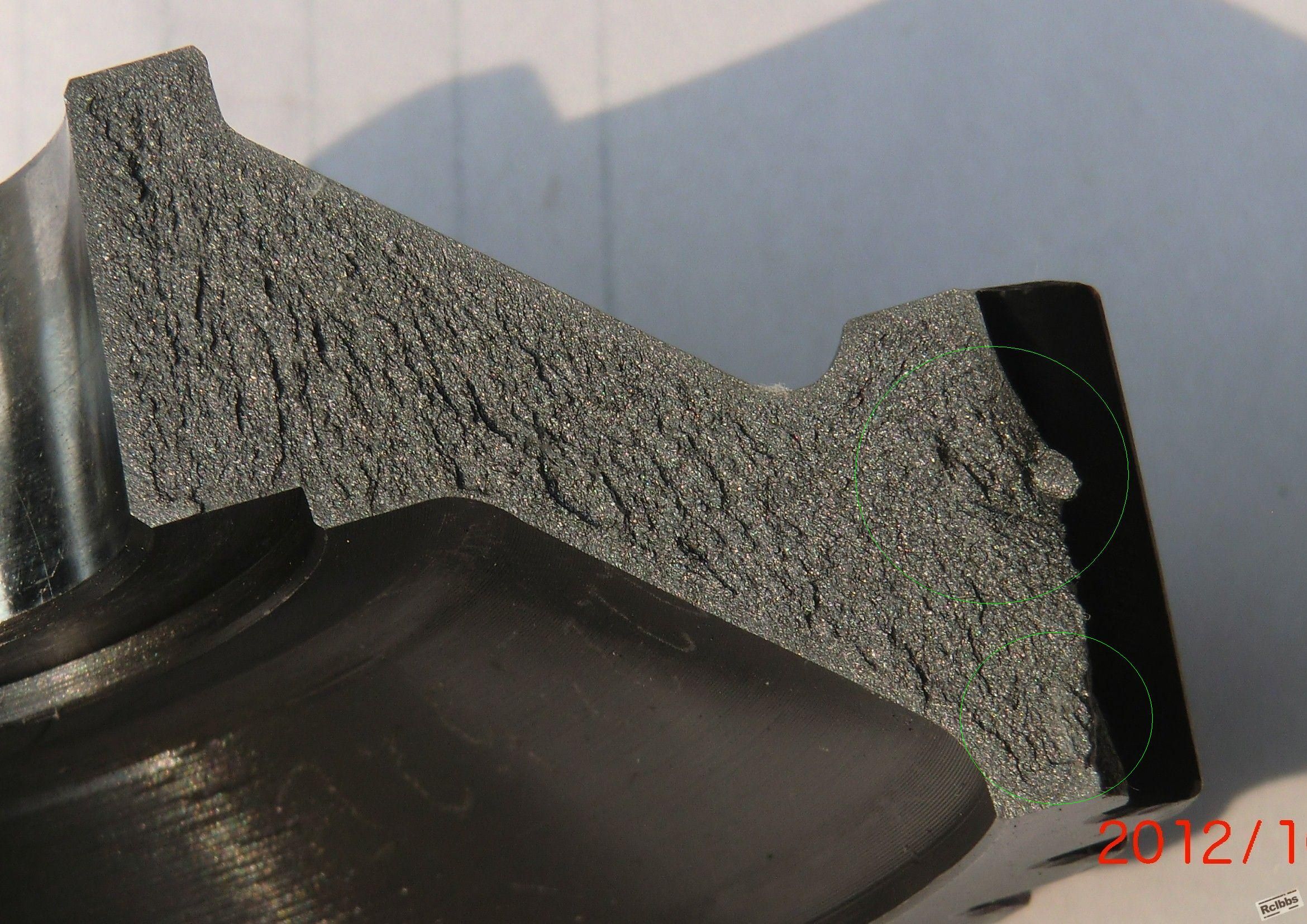

箭头所指向的整个边都有嫌疑,因为放射线并没有汇聚成一个点,所以这条边的断口形貌及金相组织可以重点调查一下,金相可以和初期供货的齿轮作对比看有无异常,如果仍旧没有差别或异常,就尽管怀疑客户好了,但是语言上仍旧要客气,毕竟是上帝.

裂纹源在内径小头的台阶处吧   整个人字纹都指向这个地方    个人简介   杨工给大家考试了  大家加油

从断面流花看,裂逢起源大锥孔端面近孔。
