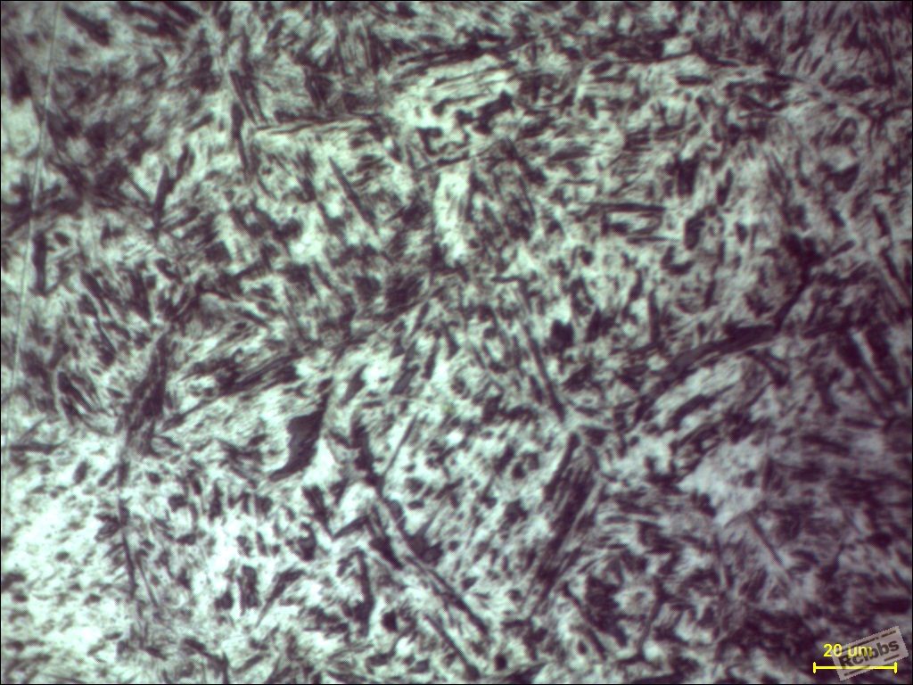

[求助] 大家看看这个组织怎么会这样?

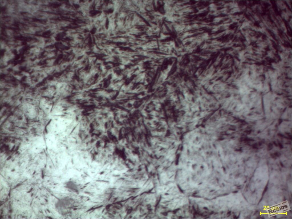

hehewangrui 发表于 2012-10-17 21:52
那第二张组织正常吗? 大概几级?
建议LZ打下第一张图白色区域的显微硬度!如果硬度不低的话,那就是正常淬火马氏体组织!
个人感觉硬度应该没问题,淬火组织,有点偏析而已,国标组织中也存在这样的白色区域!
结合LZ的组织个人评级为5—6级那样!
个人观点,仅供参考!!!

发表于 2012-10-17 21:47:59 | 显示全部楼层
如果冷却慢,也不会出现这种形态吧?还是先排除磨样和腐蚀影响吧。做个标记在那里,再磨再腐蚀。

 楼主| 发表于 2012-10-17 21:52:10 | 显示全部楼层
那第二张组织正常吗? 大概几级?

 楼主| 发表于 2012-10-17 21:40:47 | 显示全部楼层
为什么会有那么大片白色的组织? 是不是冷却慢生成的

第二个是回火马氏体。第一个不知道,我觉得你应该重新制样,或者是把那个样在磨抛一下,再看。感觉是没有做好样,搞好了你看看还是不是现在的这样情况,顺便在打一下硬度就知道了。
发表于 2012-10-19 20:26:28 | 显示全部楼层
这两张图片,和我们穿水后钢筋的组织很像,我也为这种现象头疼。
发表于 2012-10-19 20:27:33 | 显示全部楼层
而且,我做金相检验时间不长,最关键的是我不能确定是什么组织。
发表于 2012-10-19 20:29:33 | 显示全部楼层
黑色区域,有没有可能是回火马氏体呢

发表于 2012-10-22 08:11:38 | 显示全部楼层
hehewangrui 发表于 2012-10-20 20:11
我觉得白色的是铁素体吧, 不知道对不对
显微硬度打了没啊???要不然没有说服力啊!个人感觉不是铁素体!!!

发表于 2012-10-19 10:21:17 | 显示全部楼层
白色的区域应该是成分问题导致的;
然后问一句,你淬火后晶界能这么明显的看到,使用的是什么浸蚀剂,如果是硝酸酒精的话,估计你这个工件性能上可能会有些问题。个人臆断
