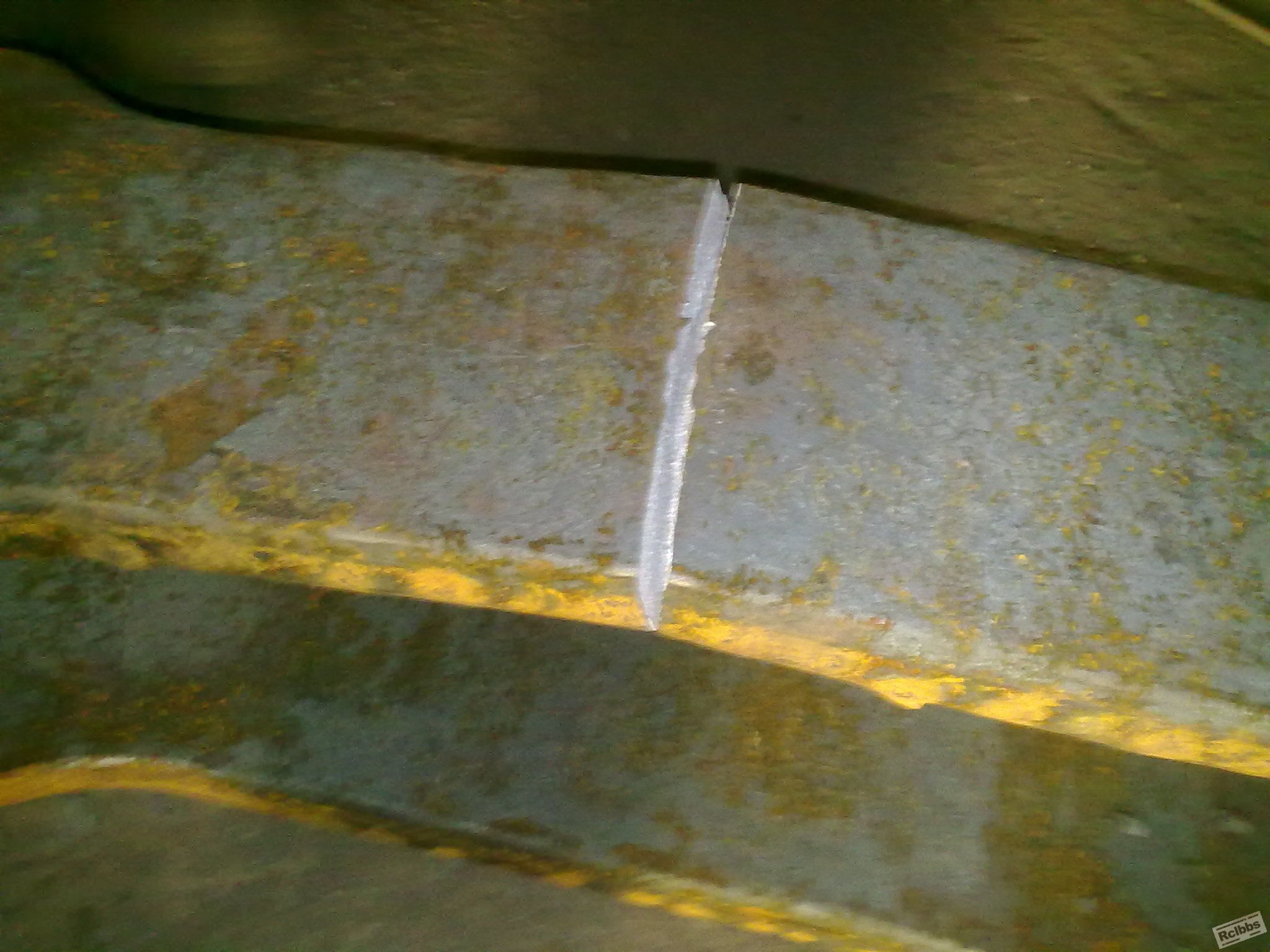

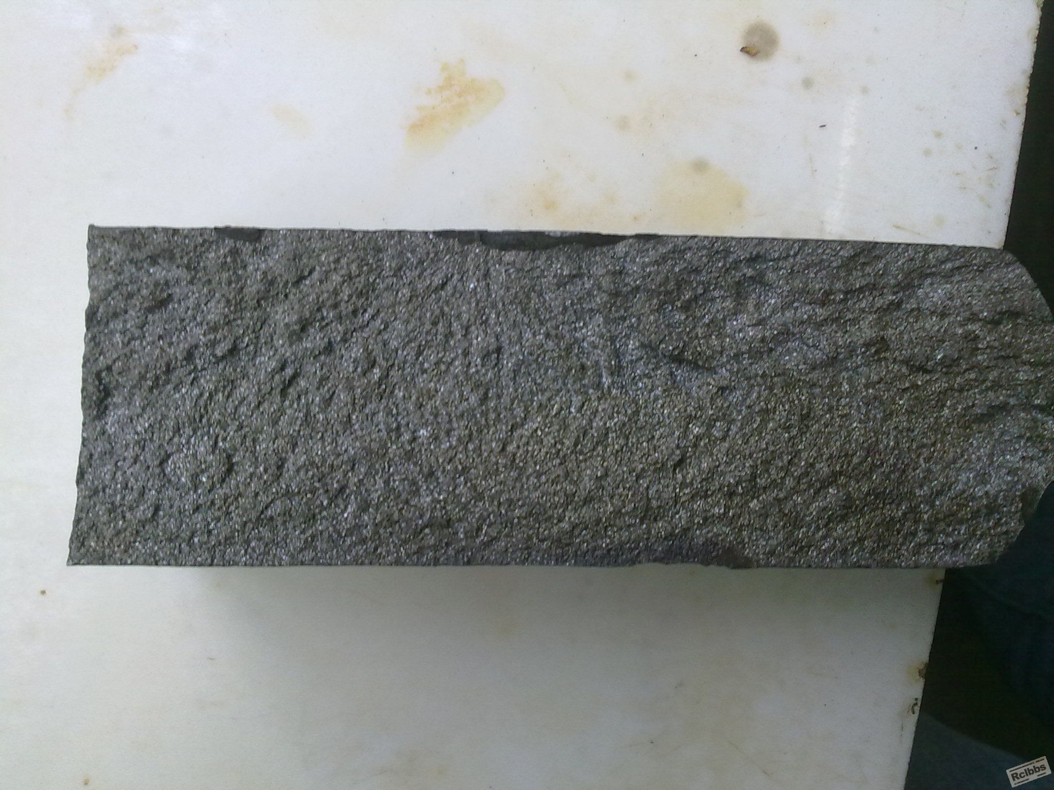

 楼主| 发表于 2012-10-27 23:24:53 来自手机 | 显示全部楼层

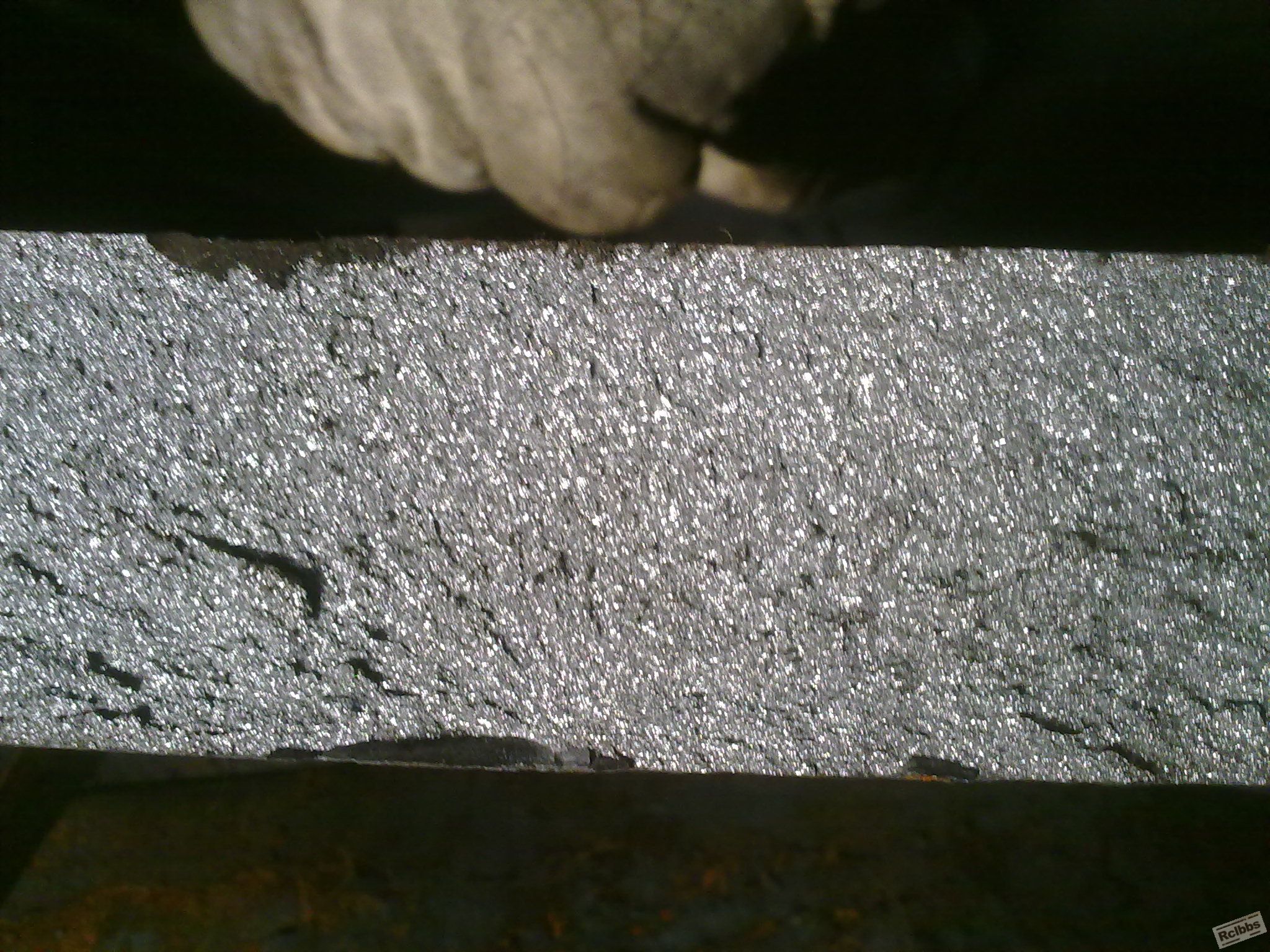

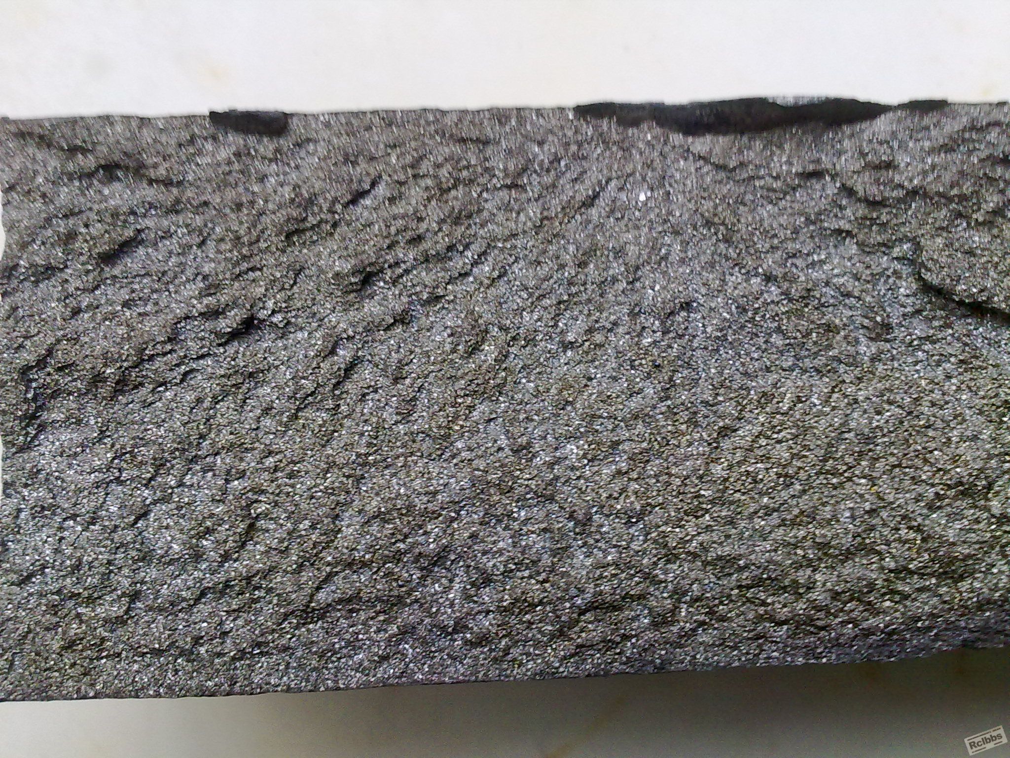

MYG 发表于 2012-10-27 21:05  粒贝。  这材料应是合金钢。
什么是粒贝?没做过热处理也会吗?
签到天数: 930 天
发表于 2012-10-27 21:05:12 | 显示全部楼层
粒贝。
这材料应是合金钢。

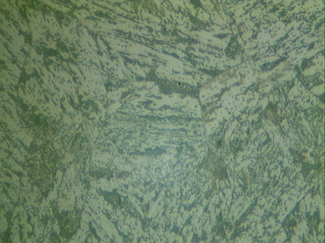

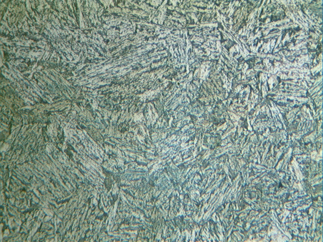

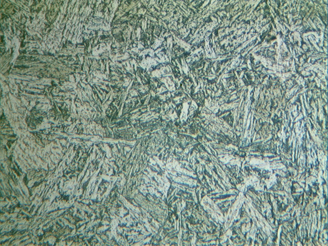

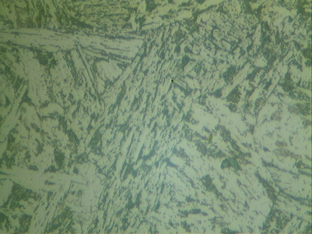

发表于 2012-10-27 19:55:44 | 显示全部楼层
我是来学习的。感觉不像魏氏体。
 楼主| 发表于 2012-10-27 19:13:12 | 显示全部楼层 |阅读模式
锻打后进行校正时,垂直于轧制方向出现脆断,结晶状断口。成分分析没问题!C:0.261。是不是过热了?
是魏氏组织吗?
