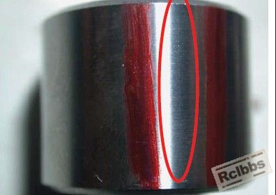

发表于 2012-11-8 11:31:10 | 显示全部楼层
maike 发表于 2012-11-8 07:30
我们的是渗碳滚动体,发现在滚动体轴向方向有直的裂纹,在酸洗后确认为发文
在酸洗后发现的话这个发纹比较大了,哪是怎样产生的呢?热处理还是机加工过程?我公司发现零件的发纹都是比较小和浅的,用肉眼看不出来,只有在探伤过程发现。如图:
