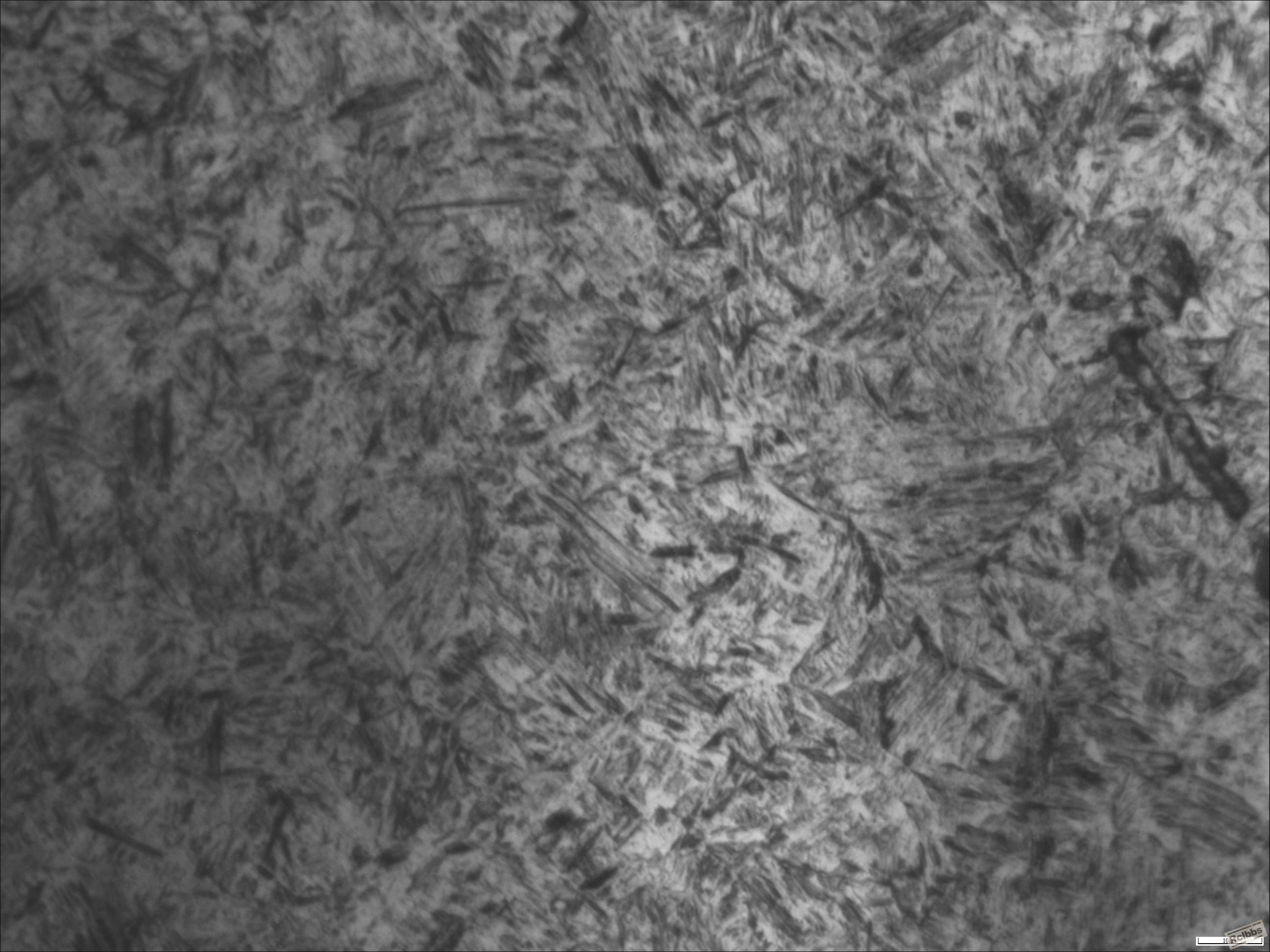

发表于 2012-11-15 18:58:36 | 显示全部楼层
天地苍狼 发表于 2012-11-15 18:18
我觉的你这个欠热一下就看出来了,而他那个我没看出欠热。那里有块状F?没有啊!

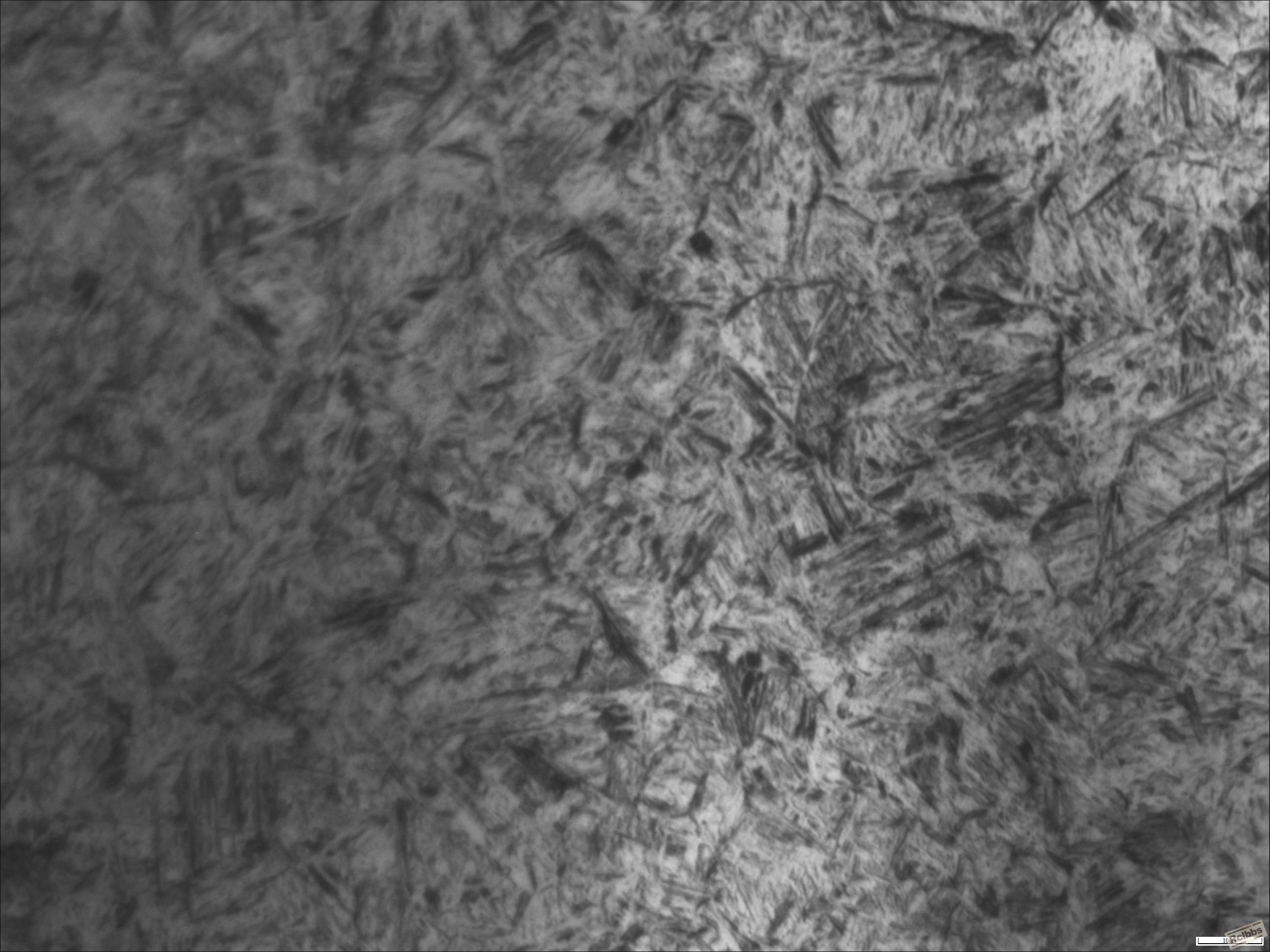

发表于 2012-11-15 18:19:58 | 显示全部楼层
我这个还有点欠热的,很久以前做得图片了

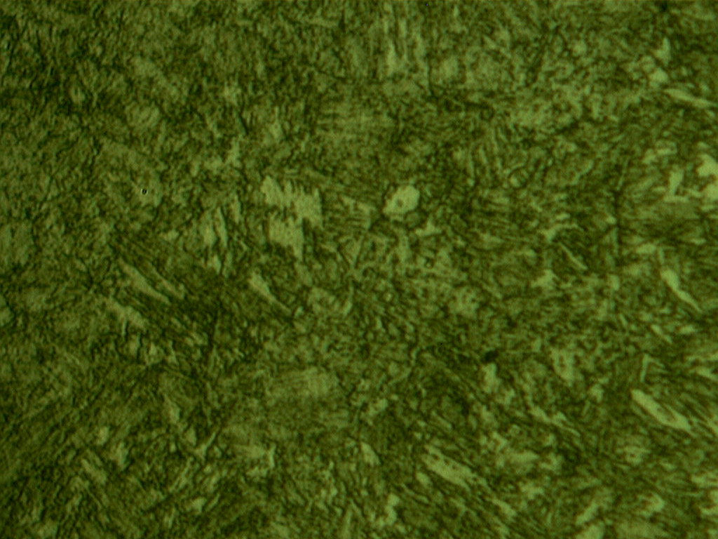

发表于 2012-11-15 18:00:05 | 显示全部楼层
从你的加热温度选用以及保温时间看,应该没有问题。问题应该出在冷却上。你说的淬火油是常温说明你的油流动性差,冷却效果大打折扣,所以就会出现淬硬性能降低!从你的金相组织看有中碳马氏体的特征,也有贝氏体组织的存在!
发表于 2012-11-15 18:06:36 | 显示全部楼层
上B+M,冷速过慢。
发表于 2012-11-15 18:14:50 | 显示全部楼层
图片清晰程度较差呢,倍率大概是500X吧?硬度检测部位描述也没有...从图片上分析,感觉像欠热组织哦...我做得40Cr给你看看,仅供参考
发表于 2012-11-15 18:17:11 | 显示全部楼层
这是40Cr调质正常组织:

 楼主| 发表于 2012-11-15 16:58:02 | 显示全部楼层 |阅读模式
材料为40Cr,直径18mm,850℃保温30min油淬,油温为室温。下图为金相组织,金相观察时表层无脱碳
金相组织应该是马氏体吧,但硬度值为42、49、37、38、41、42、43(HRC),为什么呢,还是说组织是下贝氏体
