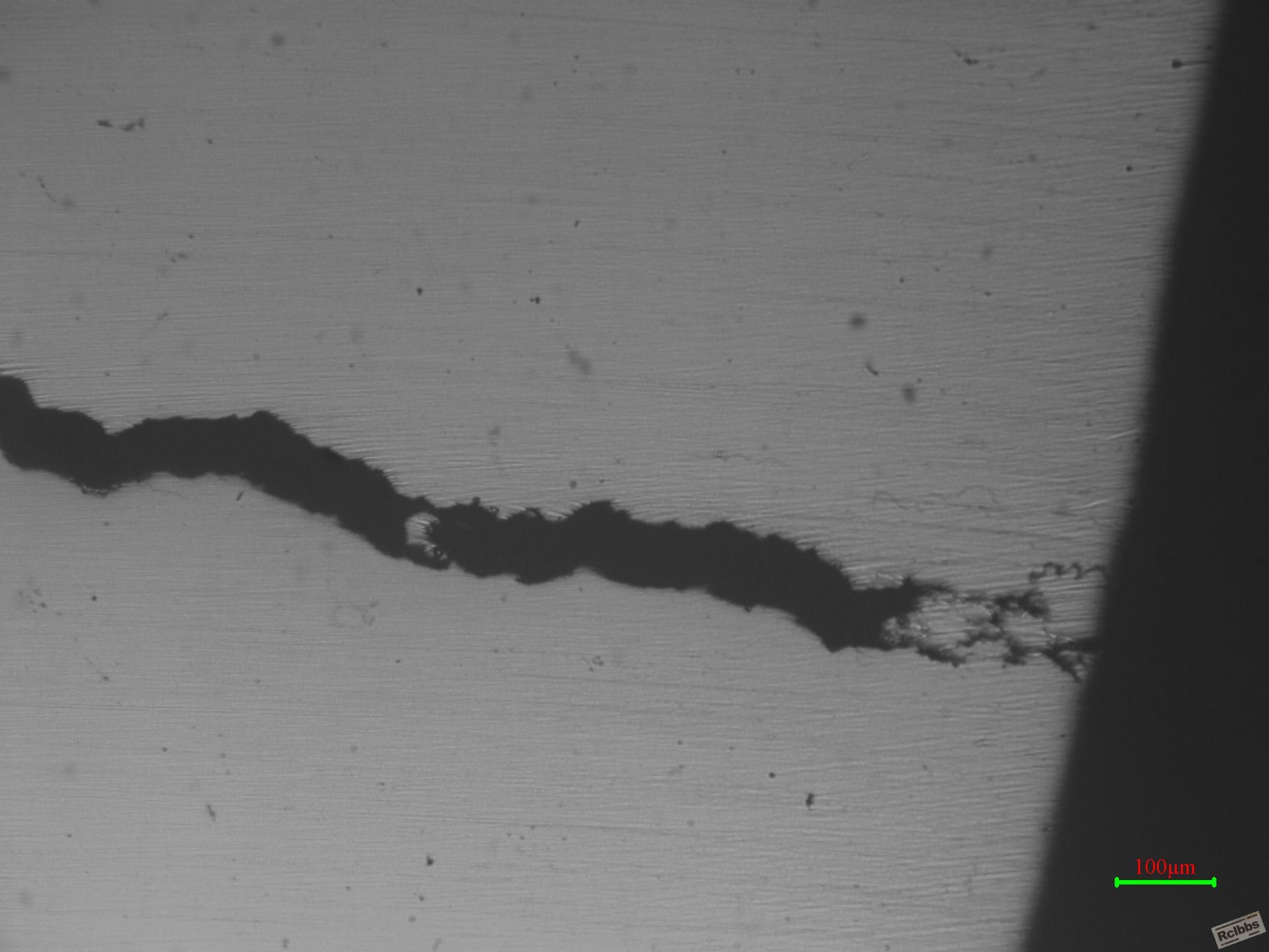

[求助] 请各位看看裂纹产生的原因

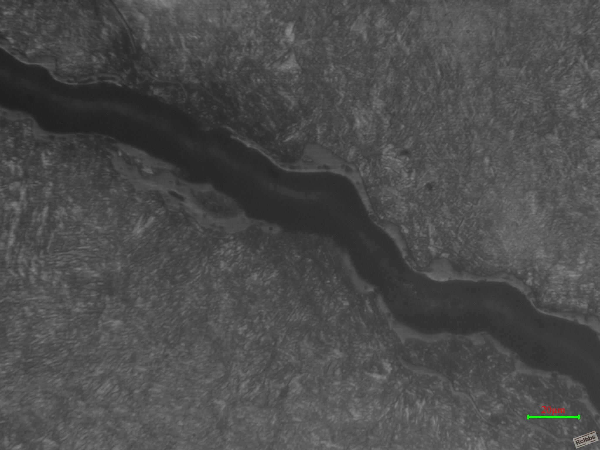

LZ能不能具体说一下工艺?还有腐蚀浅些,这样才能看清组织,
发表于 2012-11-24 16:15:03 | 显示全部楼层

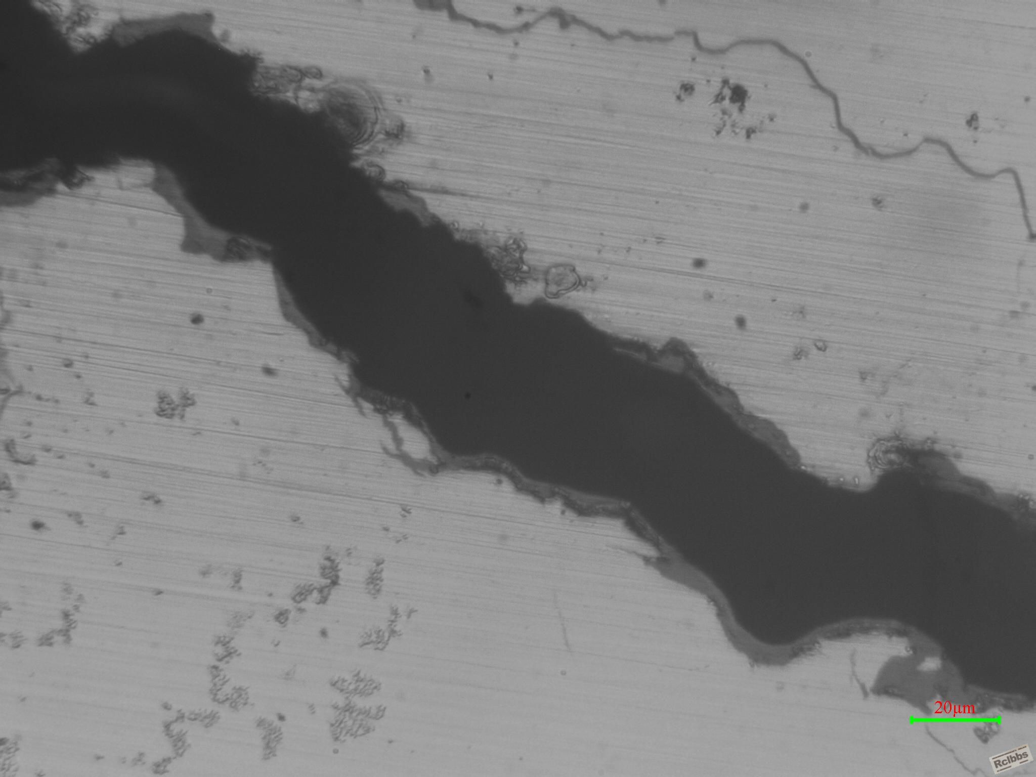

淬火裂纹,有脱碳层,但是厚度很小,淬火时形成裂纹,在回火时也会有轻微程度的脱碳。
发表于 2012-11-24 21:11:04 | 显示全部楼层
就第一张图片看,裂纹两侧有明显氧化皮,说明在调质前己存在,后面图片没腐蚀靖.推测是淬火后应力扩展裂纹.

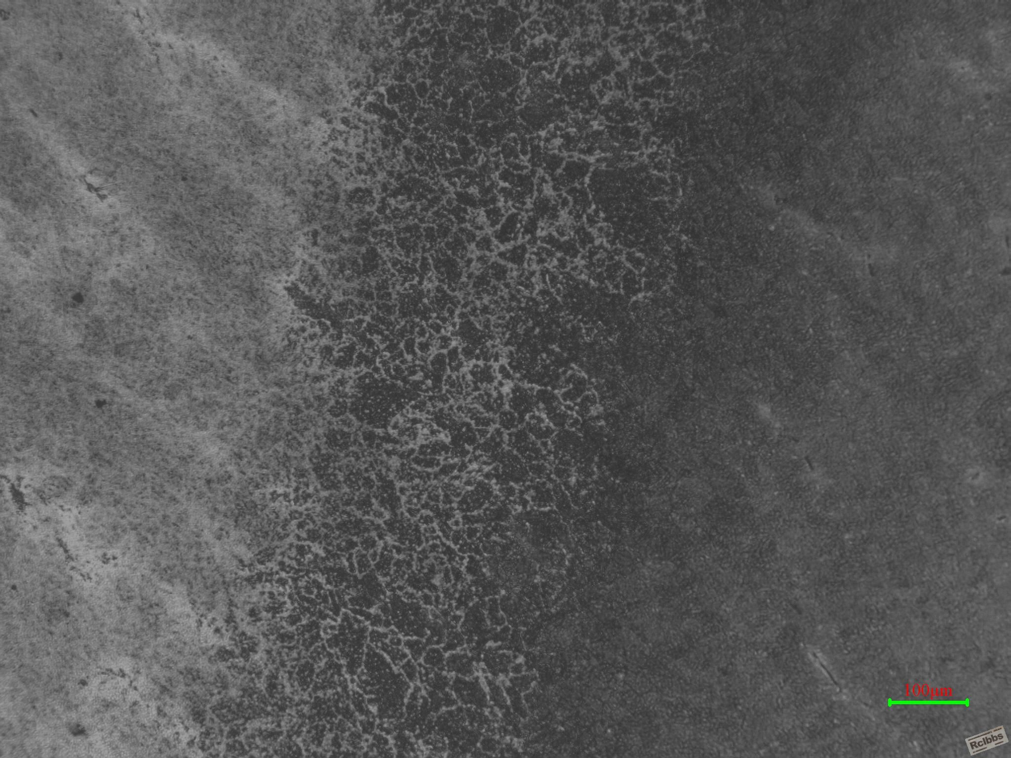

piaoying 发表于 2012-11-20 08:29
另外,在裂纹不远处发现有如图所示的一个过渡带,不知道是不是脱碳,如果是脱碳的话,怎么芯部也有这种组织 ...
这是腐蚀的水蚀,不是脱碳。

烈火裂纹产不一定脱碳,淬火后开裂无脱碳,只有淬火前有裂纹淬火后才会有脱碳的表现,但是,也不是一概而论的。
发表于 2012-11-25 21:38:42 | 显示全部楼层

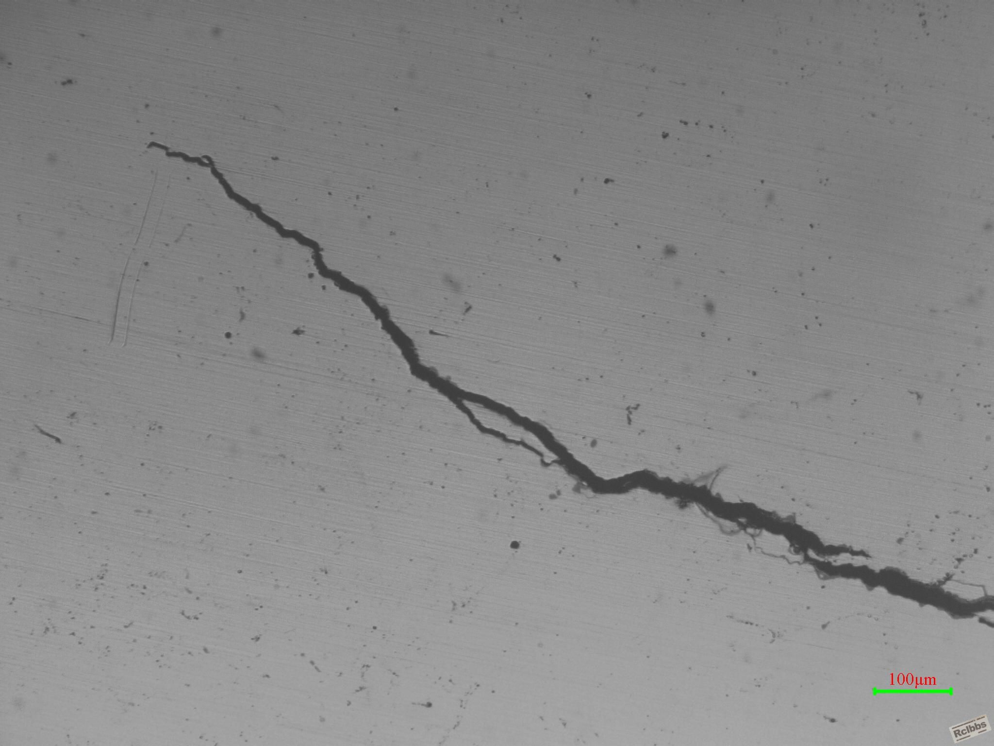

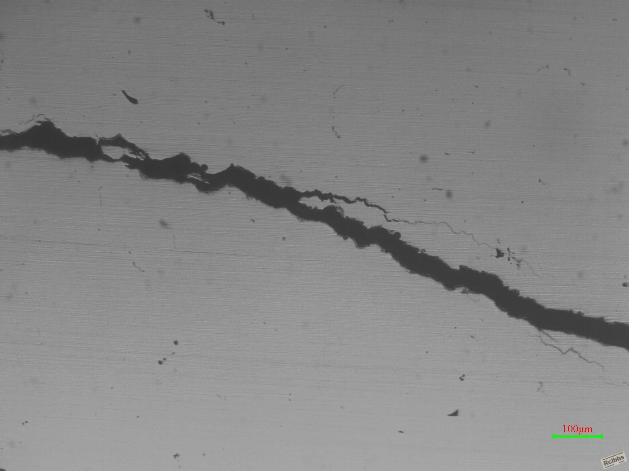

从你发的裂纹图片上看,裂纹形式基本符合淬火裂纹的形态。

我认为该产品在锻打的时候就有问题了,通过调质把应力释放开了产生了开裂。
发表于 2012-11-26 13:17:18 | 显示全部楼层
就腐蚀程度来看,效果不好,裂纹两侧部分应该是氧化脱碳层和淬火介质的附着物。但可以就裂纹的形状,左右两边基本完全吻合,应该是浇铸后冷凝成型内部拉应力形成的,属淬火前材料原始裂纹。建议酸洗后再确认裂纹边缘是否为脱碳层

铸造过程中的冷裂    没有氧化层   外观比较直   好像淬火裂纹
