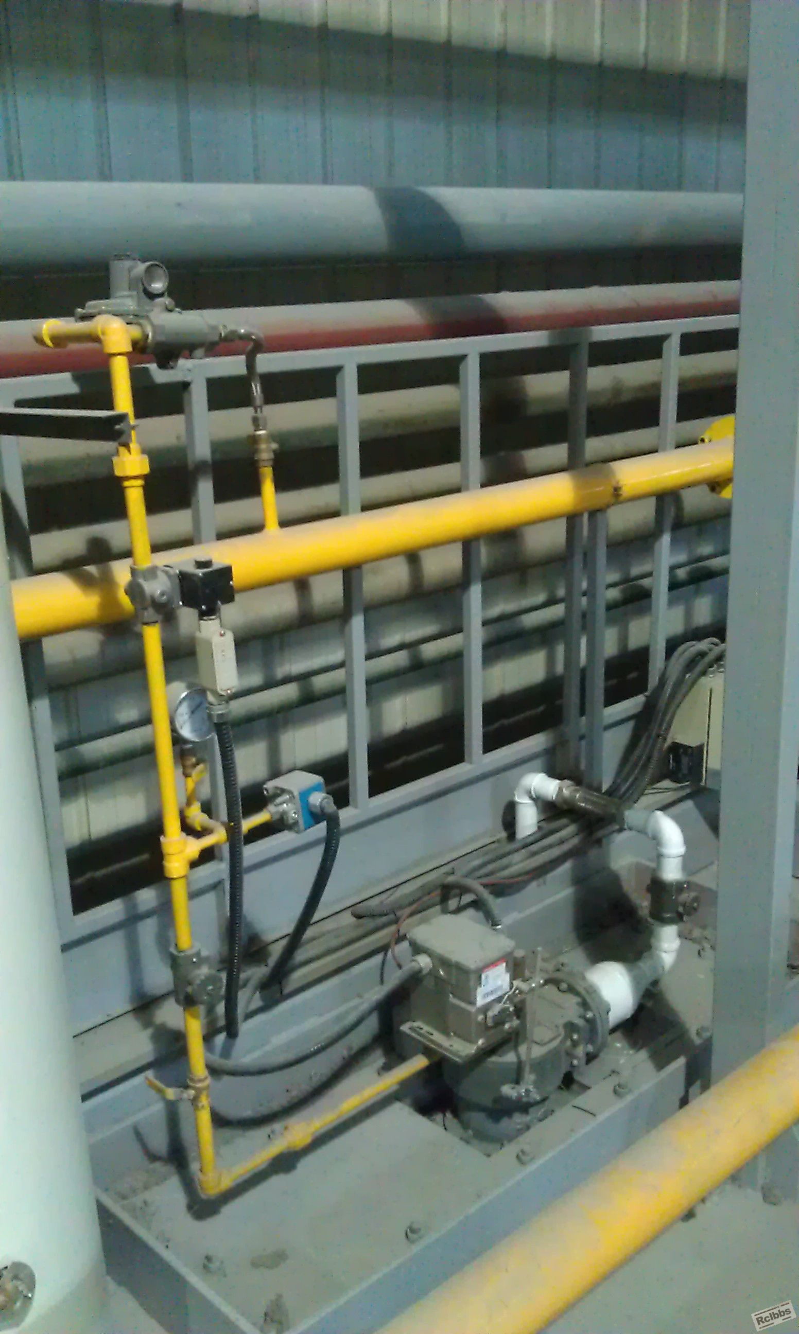

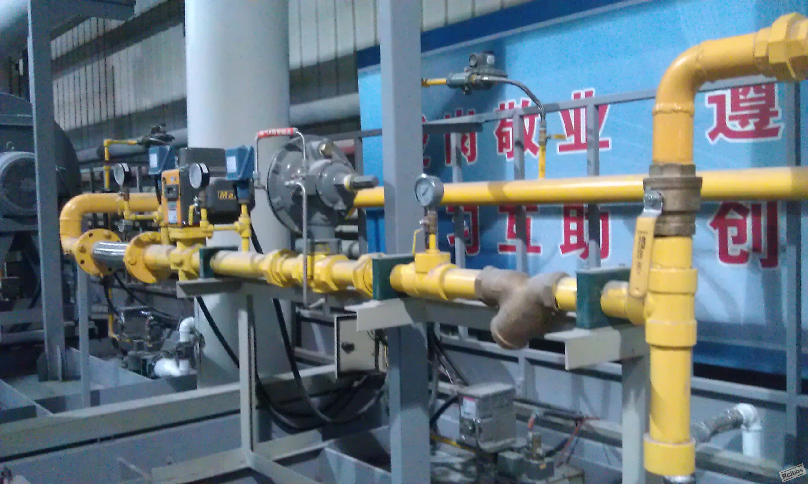

这样的燃气管路真规范

对于燃气管路或是保护气管路,口径在1英寸以上的尽量不要用外丝内丝接头形式,尽量采用法兰连接,这样管路的密封不存在对系统有影响。。。。

这个管路系统不是很复杂啊!是不是减少了一些零部件?照片上看不清楚!

工业燃烧系统管路

管路不错,用的都是好东西,费希尔的减压阀,带超压切断,MAXON的紧急安全关断阀,是做MAXON代理的吧
