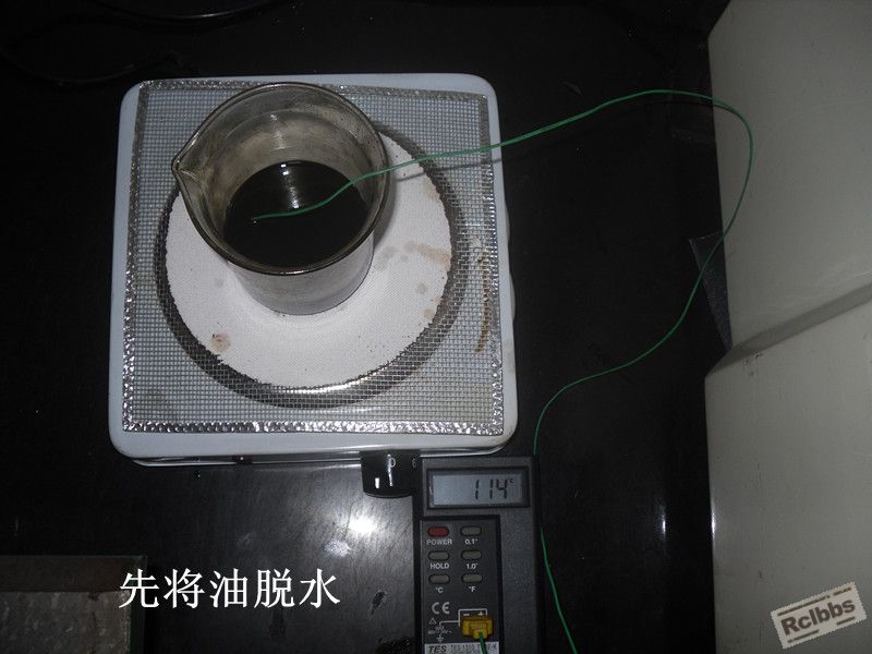

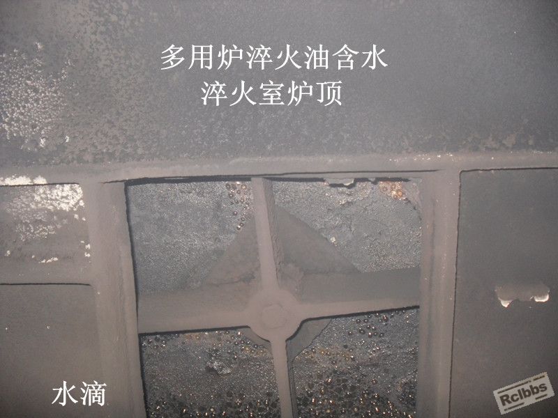

     近日,我单位多用炉由于浮头式换热器问题,油中混入水。处理后总结心得如下。
     在淬火时水汽大,室顶有水滴。
     可取已经搅拌均匀的淬火油通过小电炉加热脱水。
     脱水完全的判断以反复加热冷却几次后在加热至110度以上时不出现气泡为准。
     将脱水完全的淬火油冷却至室温,同时取一些淬火油槽的油(必须也是室温,必须搅拌均匀)。

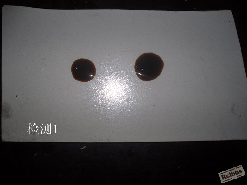

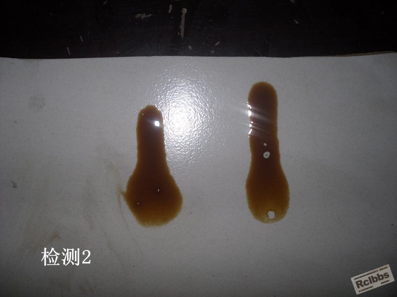

     将两种油品各取数滴(数量相等)滴于光滑平板。
     倾斜平板,如果油里有水,粘度小,流速快,有时还出现明显的气泡。
   当然,应当以科学检测为准,以上是现场处理的简易分析方法,供同行参考。
