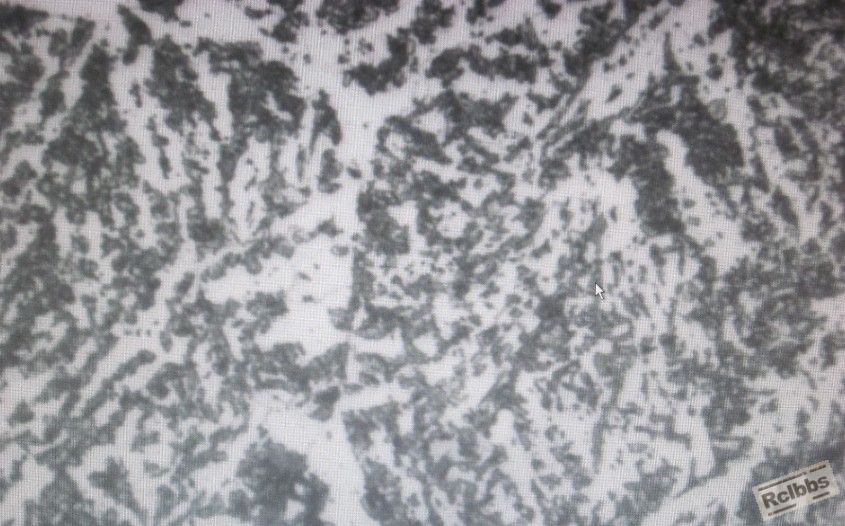

HRC40?应该是淬火,不是调质

您好!您觉得这样的魏氏组织级别严重吗?大概能在几级呢?假如要是预先正火处理的话对于这个尺寸的棒材该怎么处理会比较好呢?谢谢了! 另外还有就是,对于这个尺寸的棒材用淬火油来淬火,淬火效果好吗?假如和有机淬火液或者水相比的话!

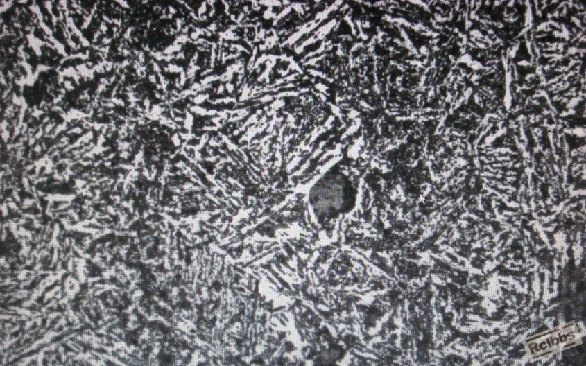

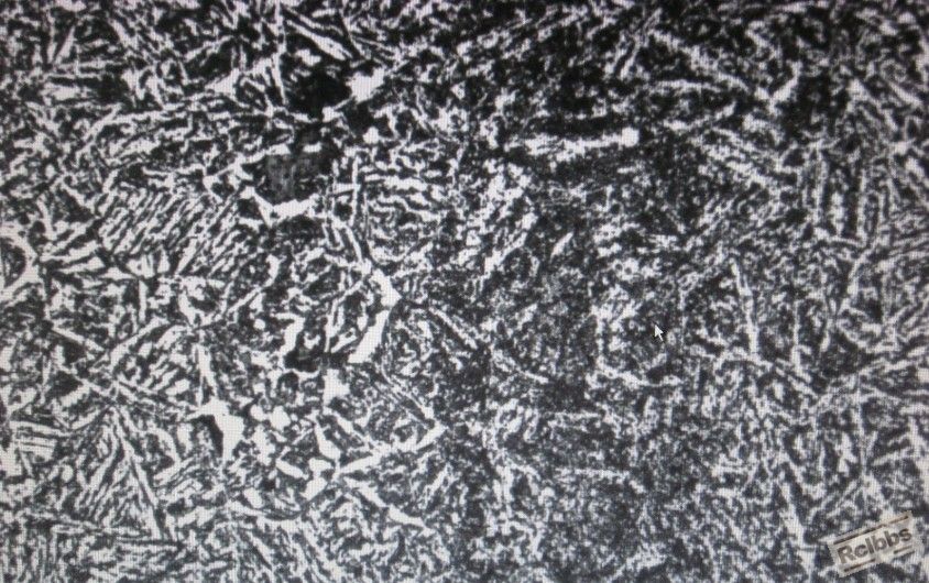

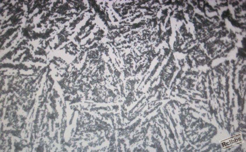

一种轧制状态的魏氏组织,铁素体呈针状,如正火后再调质,组织会更好。

这个是直径50,长400的42CrMo轧制棒材的原始组织,想请论坛的前辈帮我分析下这是什么组织,符合常规42CrMo供货态的组织要求么?后续我们打算做调质处理,硬度大概在HRC40左右,这样的组织是否会对后续的处理产生不利影响呢?还请高人指点,谢谢了!

另外,第一和第三张是200倍的,第二张是400被的,第四张是500倍的,
