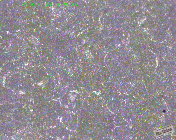

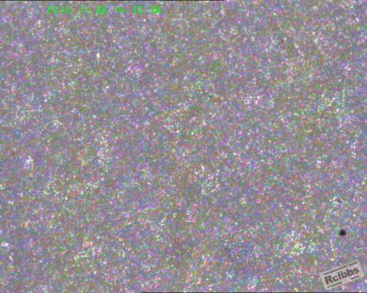

第一张是表面的组织,第二张是心部的组织嘛?材料是65Mn吗?是的话,表面还不错啊。心部网状铁素体和向晶内 ...
感谢参与!其实我们所用的材料淬透性上是绝对没问题的!

发表于 2012-11-29 12:17:32 | 显示全部楼层
    我看LZ的金相照片倍数不清楚,同时似乎腐蚀很重,弹簧钢具体什么钢种也不清楚,所以,不敢贸然给出建议。
    如果,LZ确定表层组织很细的话,心部只是有断续网状的铁素体出现,不妨稍微提高一点加热温度或适当延长那么一点时间,作工艺上的微调即可。其它方面尽量暂时不要改变。

 楼主| 发表于 2012-11-29 11:56:00 | 显示全部楼层
tom 发表于 2012-11-29 11:46
这个帖子与你上次那个帖子很相似(貌似加热方式不一样),不知道材料、工艺、检验结果不敢贸然下结论。
其实现在原因肯定是找到了:就是冷速不足,但是如何通过控制来改善这个情况!我想这才是最终的目的吧!查找了很多的原因……多无从改善……所以希望大家集思广益!!!

虽然是弹簧钢,因是实心杆,可以用水冷却,看看心部组织是否改善?

发表于 2012-11-29 12:02:23 | 显示全部楼层
第一张是表面的组织,第二张是心部的组织嘛?材料是65Mn吗?是的话,表面还不错啊。心部网状铁素体和向晶内发展的铁素体主要还是淬火冷却不足产生的。所以应该从冷却角度去解决,例如:提高淬火液流量、压力,还有就是延长冷却的时间。提高了表面与心部的冷热温差,心部的冷速才能提高。当然提高一点淬火温度能提高奥氏体的稳定性,淬透性会有所提高,不过如果是Mn钢,还是注意点好,过热倾向比较严重。
好吧。我纯粹无聊,说了这么多,其实我想告诉你,PAG淬火液的冷速比水慢比油快,直径35的材料确实为难PAG了。我知道南京有家公司做的一种淬火液比水冷速快,对于大直径圆钢淬火蛮好用的,具体型号忘记了。我用过这种淬火液做直径30的45钢,虽然最后不是很理想,只是把心部的网状变成了断网状。不过做你们这种弹簧钢应该还是妥妥的。PS:记得探伤哦!!!

发表于 2012-11-29 11:41:12 | 显示全部楼层
产品壁厚多少?网状铁素体是冷速慢形成,前面预处理是正火还是调质?

 楼主| 发表于 2012-11-29 11:42:42 | 显示全部楼层
感谢前辈参与!产品是直径35实心杆!前面无预处理!

 楼主| 发表于 2012-11-29 11:36:26 | 显示全部楼层 |阅读模式
还是弹簧钢的材料,中频加热,PAG淬火+中温回火!试样直径35圆钢,淬透性没问题 试样出来后硬度无任何问题,就是心部组织达不到要求,心部有呈网趋势的铁素体组织!大虾们给俺提供点意见吧!(加热温度、步进时间、PAG浓度都试验过没啥改善)
