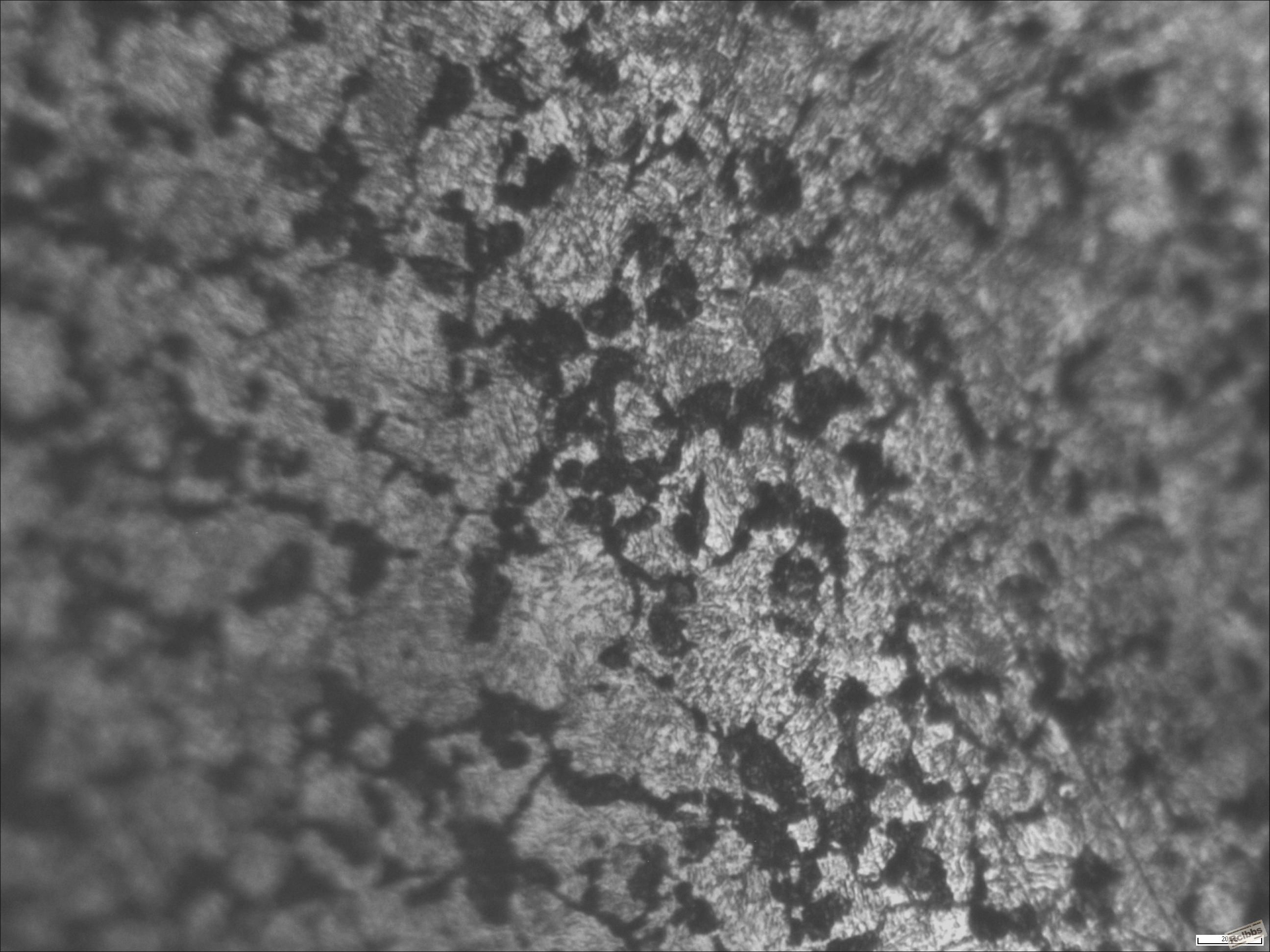

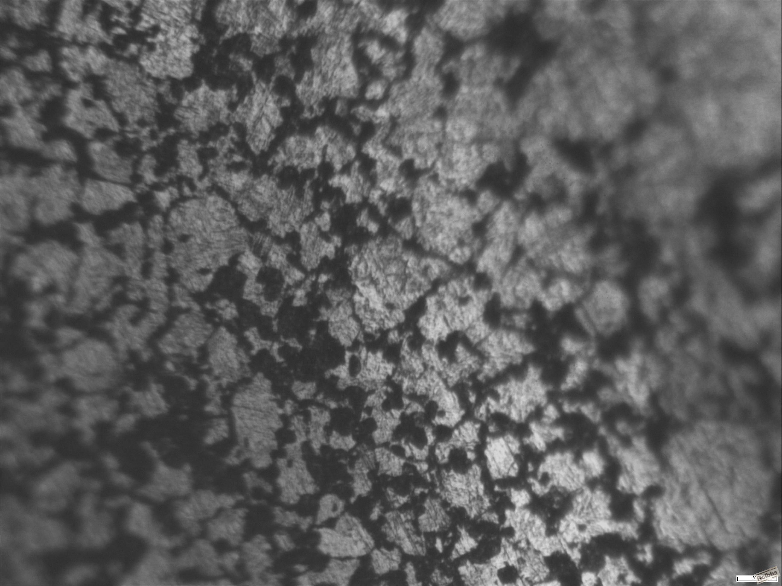

请各位帮忙看看下面的两幅金相
条件说明:零件为直径10mm的圆柱件(长约50mm),材质为45钢,观察金相前的热处理工艺:840℃保温10min,水淬(未回火),淬火后发现裂纹(纵向裂纹),金相图片为横断面的金相组织,发现其中有一块的金相如下:(全为200X)
