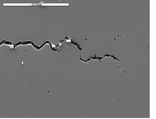

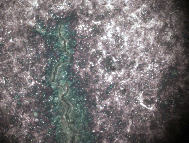

发表于 2008-1-27 14:22:52 | 显示全部楼层
回复 #2 天天小非 的帖子
我觉得把“穿晶断裂”和“沿晶断裂”的“晶”字理解成“晶界”来解释这量两个概念不是很恰当,理解成“晶粒”应该更为形象一点。
一般金属都是由很多晶粒所构成的,当发生沿着晶粒边界(也就是晶界)的断裂,即沿晶断裂;而当裂纹的扩展穿过晶粒内部,即发生了穿晶断裂。
这样理解我想应该更通俗一点。
个人意见
参与人数 1热处理币 +6 收起 理由
lanwenbiao + 6 有效答疑,图文并茂!
发表于 2008-3-22 16:14:39 | 显示全部楼层
上面这两张图说明不了问题,只能是个推断,只能是个也许、大概、像之类的字眼,关键要在扫描电镜下看形貌才能确定。
签到天数: 474 天
发表于 2008-3-22 16:59:59 | 显示全部楼层
回复 #14 chong 的帖子
這試片拋光, 我左瞄右看. 就是找不到一條小刮痕. 100分!
浸蝕, 沖水后. 再沖個酒精. 裂縫旁會比較沒有水漬.
