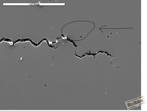

发表于 2010-2-22 08:00:17 | 显示全部楼层
回复 16# leomet
  请看下图

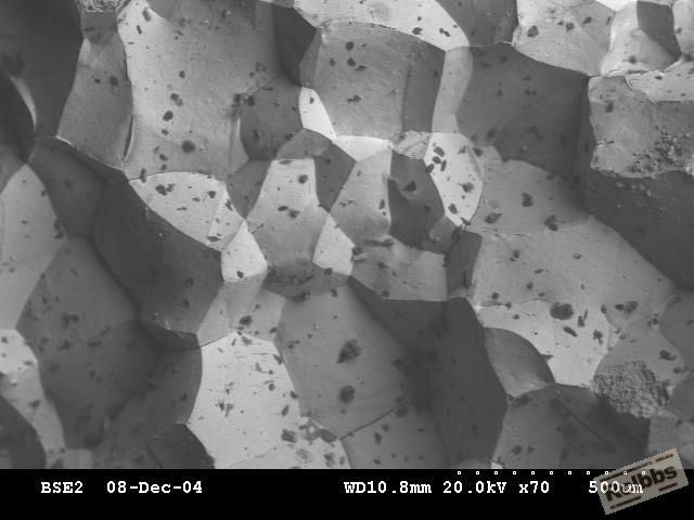

沿晶断裂的扫面电镜图片

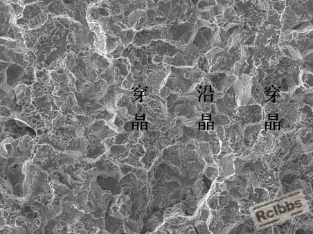

发表于 2010-11-30 11:10:22 | 显示全部楼层
一个是穿晶开裂,一个是沿晶开裂,穿晶开裂像线切割一样整齐。

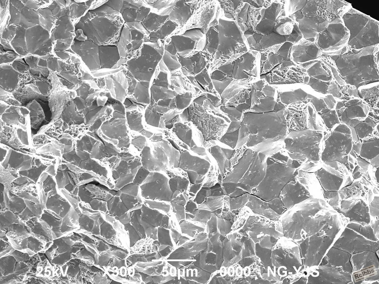

发表于 2010-11-30 19:02:20 | 显示全部楼层

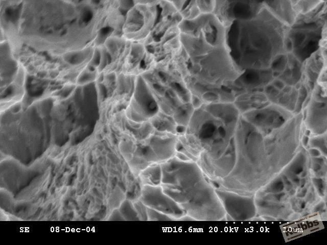

解理 还有沿晶断裂  我做实验时候照的照片

回复 28# hehewangrui
第二张也能称为解理?
