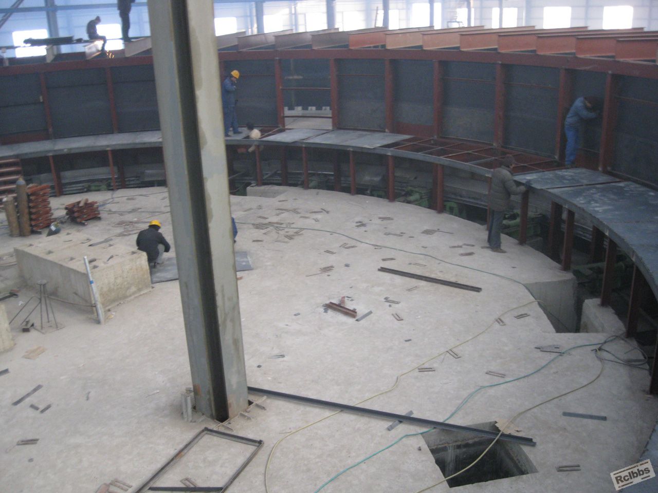

好大的炉子呀,不知道做啥零件?
发表于 2013-2-28 15:48:02 | 显示全部楼层
这样的设备大型企业才有吧
发表于 2013-2-17 13:48:12 | 显示全部楼层
够壮观,够大!难得一见啊

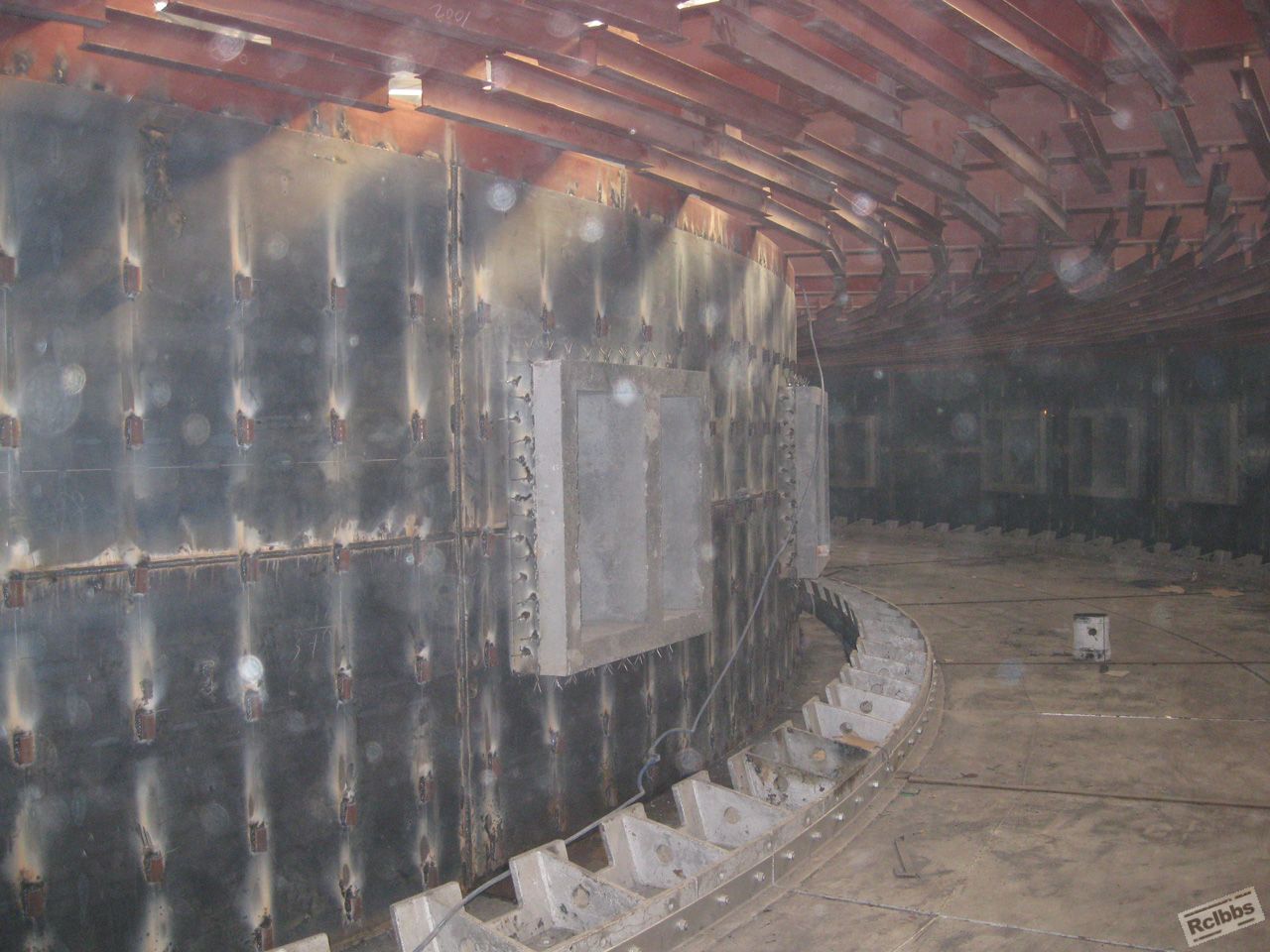

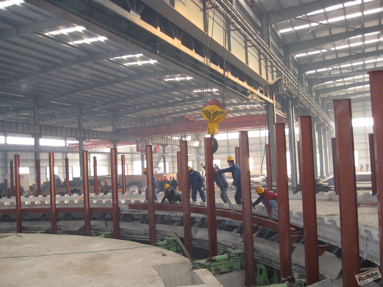

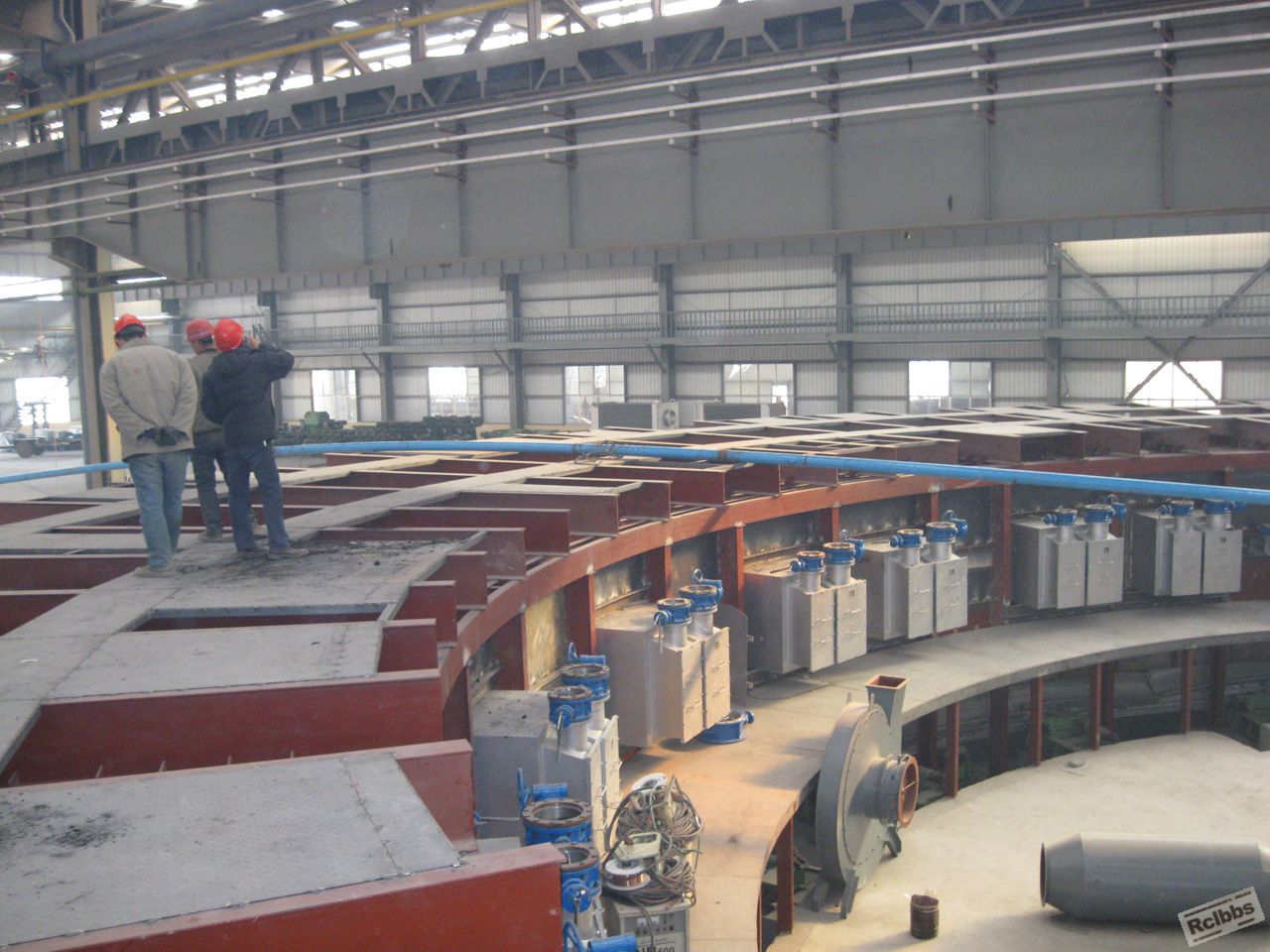

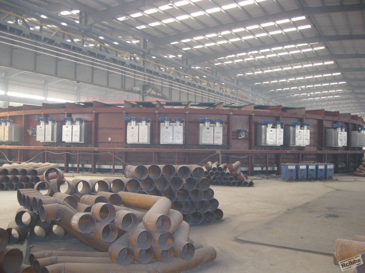

环形炉施工现场,钢管穿孔加热的。

壮观 这个炉子做什么用

环形炉,钢管前钢坯穿孔加热的。。。。

那要拔多粗的管子啊

这个环形炉中径为36米的,高炉煤气和混合煤气加热,为273机组穿孔,就是最大管径273mm的。

这是人类最sb的炉型,也就在中国估计最多朝鲜还有sb单位在用,我怀疑第一个设计这个炉型的sb是掉在井炉里挣扎的结果,也就是所谓的sb灵感
发表于 2013-4-11 07:33:44 | 显示全部楼层
天津大无缝钢管厂用的这个炉子 还有更大直径的
发表于 2013-6-10 22:30:06 | 显示全部楼层
是否是德国洛伊工业炉?
签到天数: 7 天
发表于 2013-6-12 21:45:19 | 显示全部楼层
是蓄热式加热的吧!看起来不错
