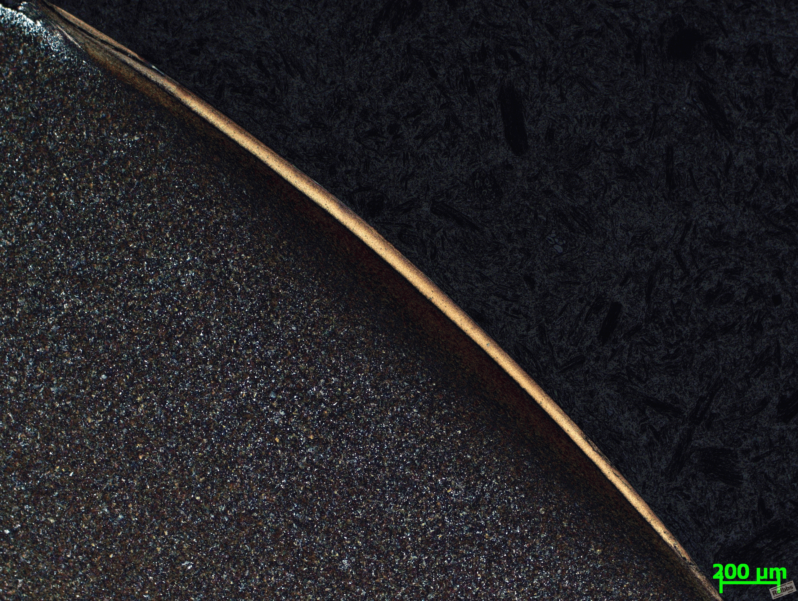

发表于 2013-2-17 15:15:18 | 显示全部楼层
menglu503 发表于 2013-2-17 13:47
这种白亮带有两种出现情况,一种是外伤处产生白亮带,有脱碳,附近组织有变形;两外一种就是白亮带没有脱 ...
我觉得可能需要申明的地方:
1、 国内目前的弹簧钢(包括55SICR、60SI2MN等)横截面脱碳情况是不均匀的,一般存在角部(追溯为铸坯的四个角部)脱碳较严重而其余部位脱碳不明显的现象;故个人认为脱碳与表面白亮层组织无显著关系;
2、关于变形;基本可确认白亮组织为擦伤导致出现马氏体组织;所以该组织附近应该均存在变形

 楼主| 发表于 2013-2-17 16:45:11 | 显示全部楼层
leeyoung007 发表于 2013-2-17 15:50
楼主能否寄一块试样给我?我的电话:13476158673 武汉的杨先生
我这没有试样,不好意思
 楼主| 发表于 2013-2-17 16:46:16 | 显示全部楼层
Magikal 发表于 2013-2-17 15:15
我觉得可能需要申明的地方:
1、 国内目前的弹簧钢(包括55SICR、60SI2MN等)横截面脱碳情况是不均匀的, ...
马氏体组织的出现不应该经过高温吗?500-650摄氏度之间,在擦伤过程中是能够产生局部高温,但是温度能有这么高吗?

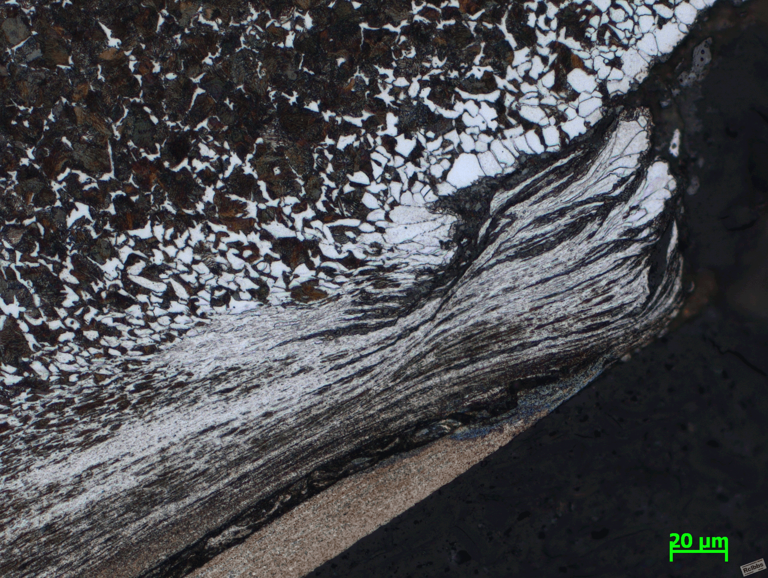

发表于 2013-2-19 21:40:41 | 显示全部楼层
menglu503 发表于 2013-2-18 10:35
谢谢,我也觉得脱碳有点厉害,但是这跟白亮带有关系吗?比较纠结的是这个白亮带是什么东西?
第三张图片的白亮层是变质层,在此处特别容易产生裂纹

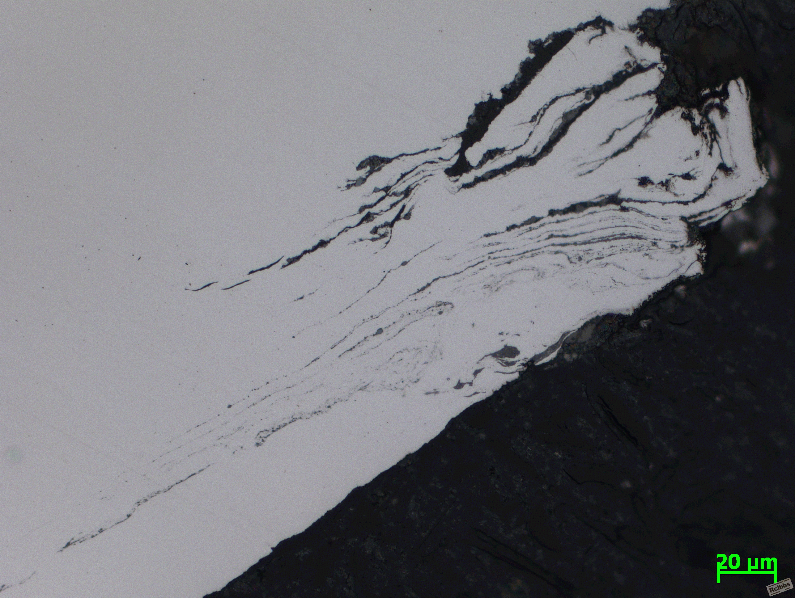

 楼主| 发表于 2013-2-19 20:20:38 | 显示全部楼层
ZX771 发表于 2013-2-19 13:34
从图片上的60Si2MnA弹簧钢盘条金相组织判断,裂纹的存在源于材料夹渣导致的表面折叠,夹渣的存在时期较 ...
您这个分析很好,谢谢,学习了
签到天数: 21 天
发表于 2013-2-18 20:01:14 | 显示全部楼层
此可能为材料轧制过程中产生的折叠现象,后被轧入所以看到有脱碳等现象
 楼主| 发表于 2013-2-16 21:05:00 | 显示全部楼层 |阅读模式
试样为60Si2MnA弹簧钢盘条在第一道拉伸过程中及发生断裂表面有严重裂纹,将裂纹处放大可发现裂纹处出现变形,如图所示;试样存在两条条白亮带状异常组织,放大后发现附近组织出现变形,并可以看出所示裂纹恰好异常组织一端;试样表面局部有全脱碳,全脱碳层厚度为30μm,总脱碳层厚度为140μm;试样1/4处组织为P+F,未发现异常组织;中心偏析区域尺寸为1800μm *1500μm。
