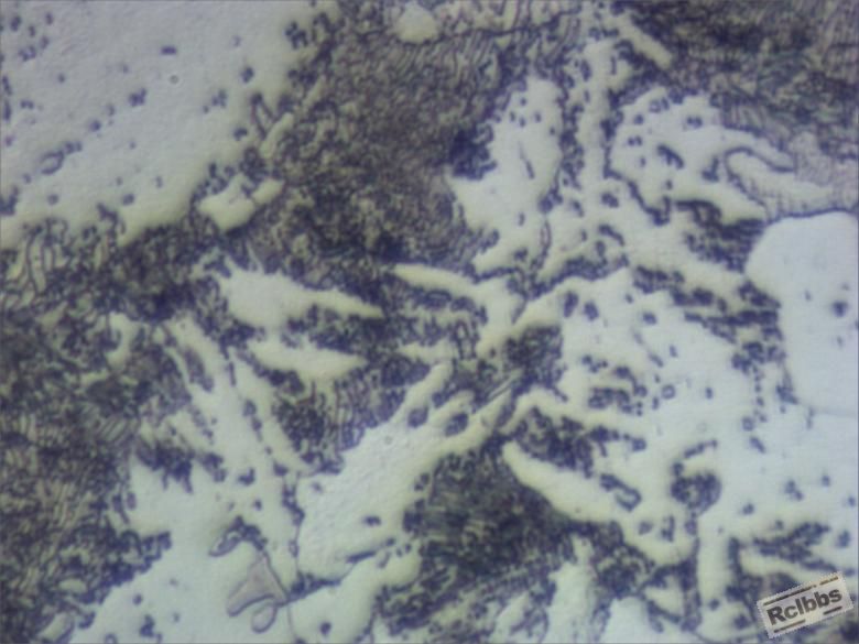

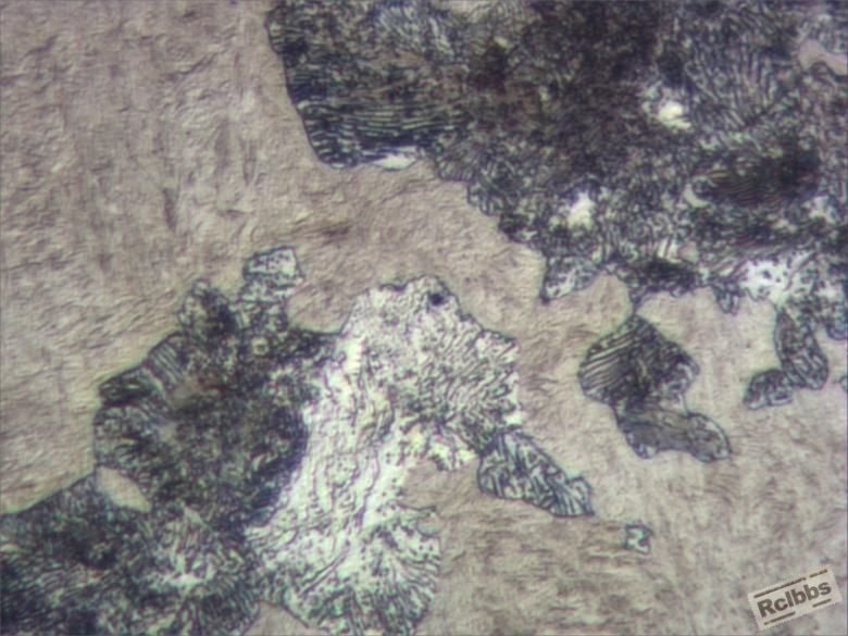

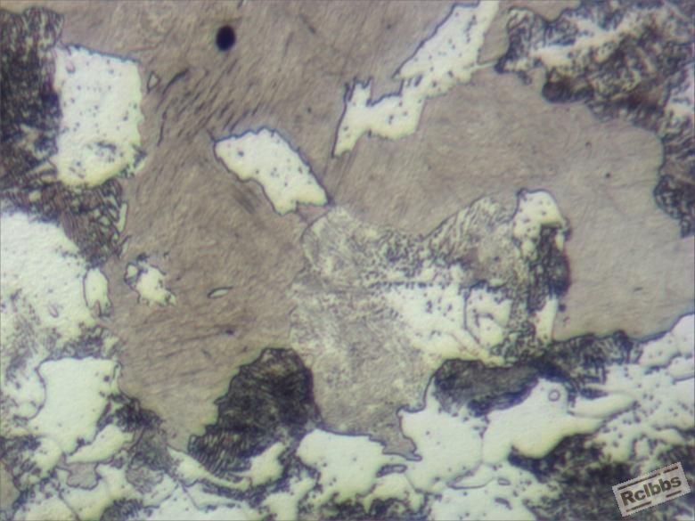

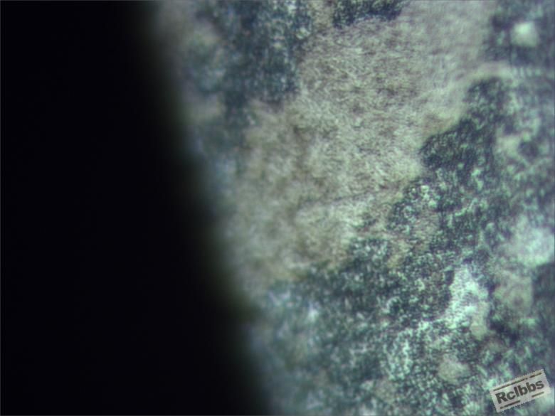

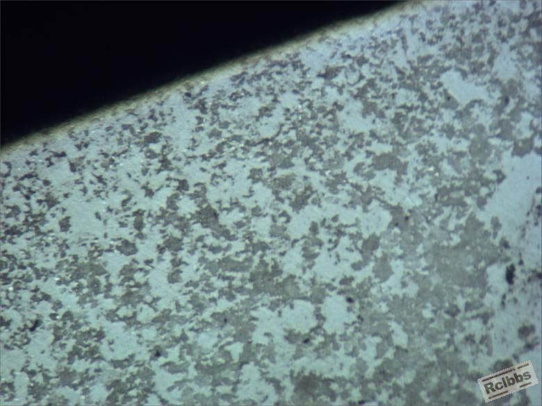

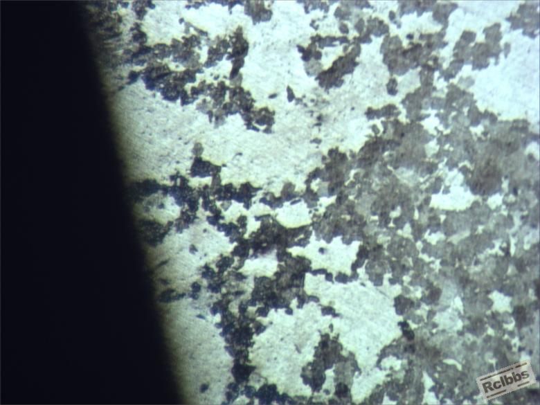

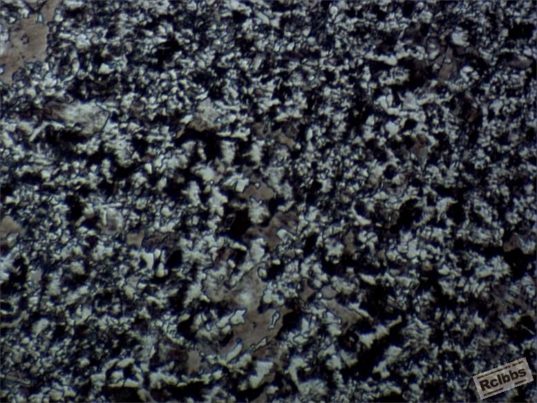

根据新上传的50X图片,应是表面淬火,建议考虑36楼的观点。
发表于 2013-2-22 22:16:30 | 显示全部楼层
在这里抛砖一下,销轴嘛,自然会想到中碳(合金)钢,热处理工艺应该是调质+表面淬火,所以组织可以想象,由图可见,应该是欠热(心部铁素体呈块状)+未淬透之后回火,导致出现由表及里的回火索氏体→回火索氏体+淬火屈氏体(从团絮面积可以看出冷速慢到一定程度)→回火马氏体+块状铁素体组织。这样的组织经过表面淬火回火,表面组织转变为细小的回火马氏体+少量残余奥氏体组织。
我心目中的金相工程师应该是知道零件,脑海中就会浮现该零件常规的用料和加工工艺,然后是正常组织和异常组织的形貌,然后根据设备工况找出对应的组织形成原因。同时能够考虑零件的非常规用料和加工工艺,比如重要部位用料的最佳替换对象。最终纠正异常组织,并且根据目前异常情况的出现频率,结合成本、质量以及使用性能,提出合理的永久解决措施,落实实行。:):)恳请前辈不吝赐教!
发表于 2013-2-23 08:07:44 | 显示全部楼层
心部铁素体和珠光体 表面正常该是马氏体 不过黑的那个说不上来了
发表于 2013-2-23 10:44:41 | 显示全部楼层
我看着表面也象球状的石墨呢,如果是T,怎么会是球状的呢?
楼主还是给答案吧.

发表于 2013-2-24 20:56:28 | 显示全部楼层

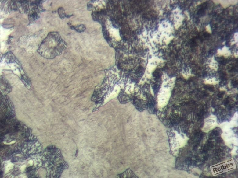

材料:35CrMoV,工艺:渗碳淬火
签到天数: 171 天
发表于 2013-2-24 21:48:19 | 显示全部楼层
图片描述加不上,鼠标放图片上面就可以看见图片描述了

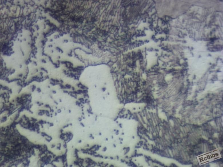

表面组织为T(还有一张貌似是P?)+M,心部组织为F(白色)+P+M(黄色)
签到天数: 171 天
发表于 2013-2-24 21:51:15 | 显示全部楼层
ZX771 发表于 2013-2-21 14:20
直径约10mm销正常淬火冷却是易于达到要求的,图片上表层应当是渗碳淬火组织,估计由于材料存在合金元素偏 ...
赞同您的分析,我发的图片中现心部有呈枝晶状分布的F,能否给分析下?

 楼主| 发表于 2013-2-25 08:56:11 | 显示全部楼层
leeyoung007 发表于 2013-2-22 17:31
楼主可以在表面球状黑色组织上打显微硬度看看,要是没设备的话,也可以寄一小块给我,乐意效劳。
表面无黑色部分硬度730HV左右,表面有黑色部分硬度670HV左右

 楼主| 发表于 2013-2-25 09:11:18 | 显示全部楼层
wqjtyx 发表于 2013-2-22 13:58
根据你这两个图片分析应该是你感应圈 跟工件的间隙不均匀所导致的,得找正啊 操作的问题 工艺应该木问题
这个也是我比较疑惑的地方,我不是做工艺的,感应不均可以理解,但是出现这种球状的屈氏体(我个人认为)应该怎么解释呢?是否可以认为球状部位已经A化,那么为什么淬不成马氏体呢?

 楼主| 发表于 2013-2-25 10:26:17 | 显示全部楼层
对不起大家,图片上传不全,导致大家误解,该件被鉴定为表面渗碳淬火

 楼主| 发表于 2013-2-25 10:30:16 | 显示全部楼层
鬼谷子 发表于 2013-2-24 20:56
材料:35CrMoV,工艺:渗碳淬火
图片球状不明显,请问你的组织中是否有像石墨球一样的组织,
签到天数: 171 天
发表于 2013-2-25 13:04:53 | 显示全部楼层
球状组织没有,黑色组织成块状分布
签到天数: 76 天
发表于 2013-2-25 15:24:20 | 显示全部楼层
淬火马氏体+屈氏体,淬火温度或冷却不足。

是感应淬火吗,表层冷速不足
