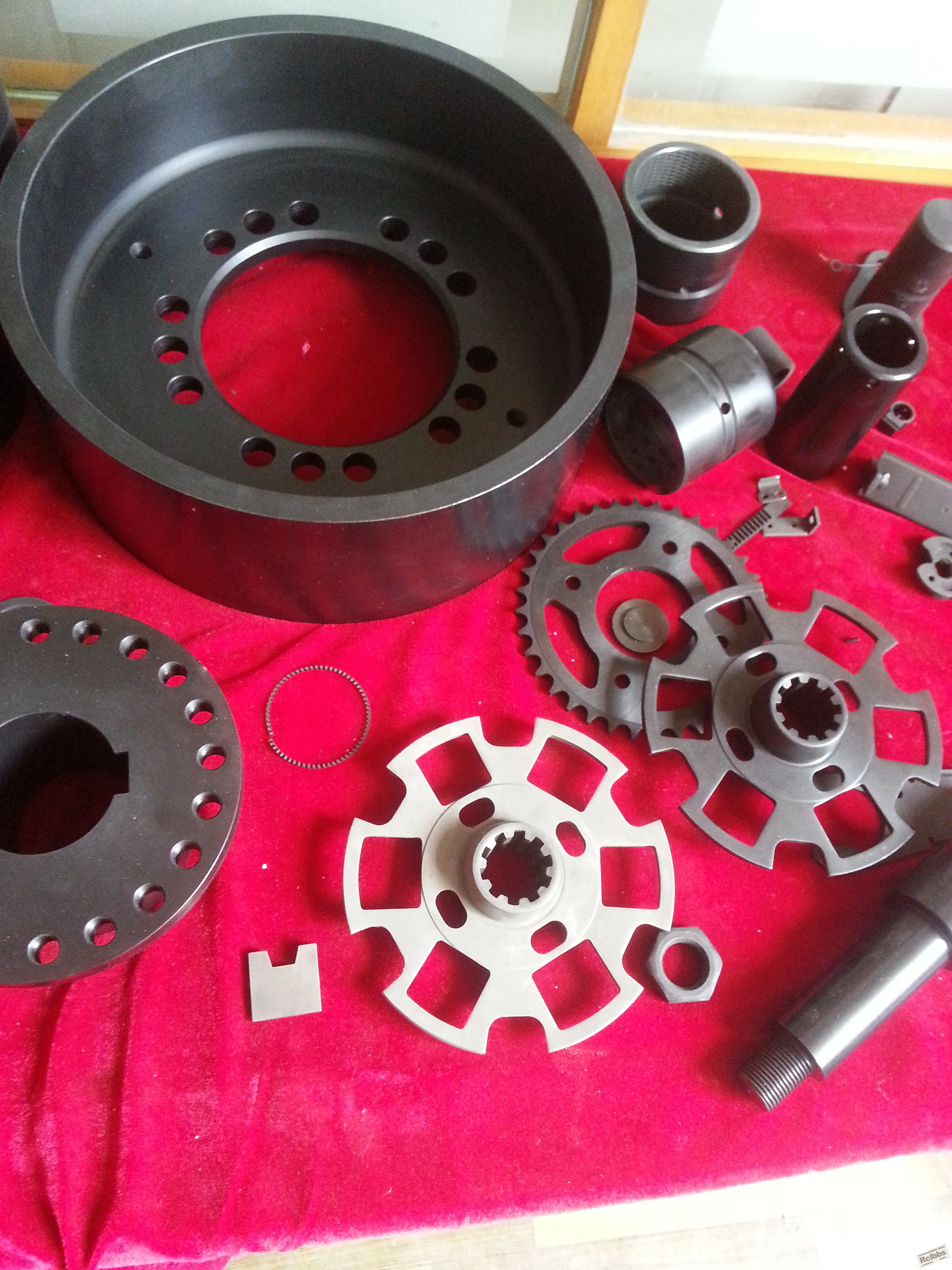

发表于 2013-5-28 08:51:00 | 显示全部楼层
孤鸿踏雪 发表于 2013-3-31 09:19
看来你是做的白氮化,能否把你的白氮化产品拍几张照片传上来,我看看外观。
这是我家氮化出来的产品,表面颜色均匀,质量稳定,联系方式 张   手机15062000518
孤鸿踏雪 + 10 感谢分享!
发表于 2013-5-28 08:57:24 | 显示全部楼层
     请问:图片正下方那个银白色的产品也是QPQ处理的?还是QPQ之后进行了什么处理?
签到天数: 251 天
 楼主| 发表于 2013-5-28 11:21:48 | 显示全部楼层
这些产品出炉就是这样还是从新处理过呢?
签到天数: 251 天
 楼主| 发表于 2013-5-28 11:23:47 | 显示全部楼层
热处理技师 发表于 2013-5-27 16:12
在青岛的时候20CrMo可以做到HV750    790   830
直接氮化在800左右吗,我们这里我用此材料试验时也基本在这个范围,朋友你还有其它的东东再晒晒
发表于 2013-6-7 15:46:49 | 显示全部楼层
hnhxslr 发表于 2013-5-28 11:21
这些产品出炉就是这样还是从新处理过呢?
这些产品,出炉就是这样的。。。
发表于 2013-6-7 15:47:46 | 显示全部楼层
那个是灰色,不是白色,只是拍照的缘故看着白了点,就是QPQ加工出来的颜色,有黑色和灰色
发表于 2013-6-7 15:58:48 | 显示全部楼层
     能否介绍一下这两种不同的外观颜色分别是如何形成或获得的?
发表于 2013-6-7 16:04:53 | 显示全部楼层
灰白色是进行了氮化加工,黑色的是另外多进行了一道氧化发黑的工艺,要做黑色必须要经过氮化+氧化
发表于 2013-6-7 16:09:14 | 显示全部楼层
     盐浴氮化出炉后油冷就得到那个银灰色吗?
发表于 2013-6-7 16:32:11 | 显示全部楼层
依依QPQ盐浴氮化 发表于 2013-6-7 16:18
是的,但一定要注意加工中产品的摆放位置和冷却速度,不然很容易造成整体颜色不均匀,灰一块黑一块的
是空冷+水冷。。。。。。
签到天数: 251 天
 楼主| 发表于 2013-6-7 17:14:41 | 显示全部楼层
依依QPQ盐浴氮化 发表于 2013-6-7 16:32
是空冷+水冷。。。。。。
空冷到什么程度再水冷呢?水冷会不会生锈呢?
发表于 2013-6-9 12:01:26 | 显示全部楼层
你可以加我QQ:15062000518  水冷后过防锈油
