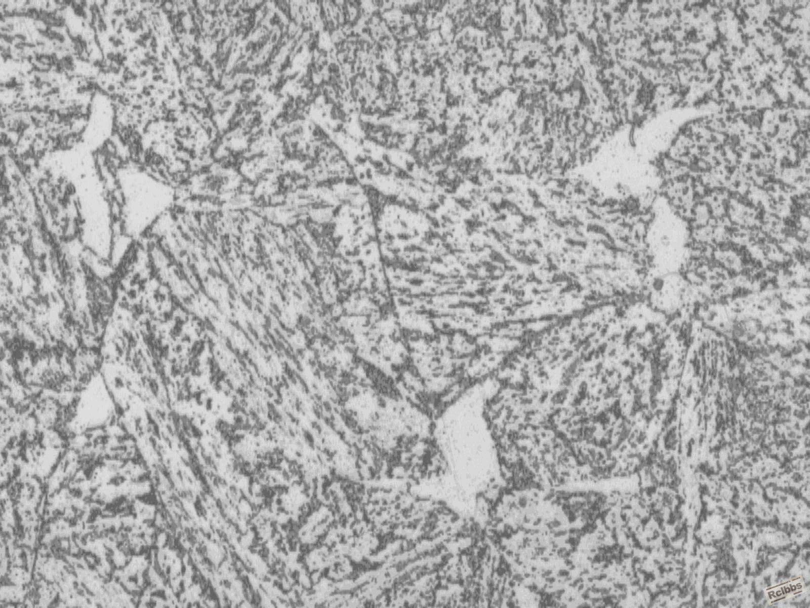

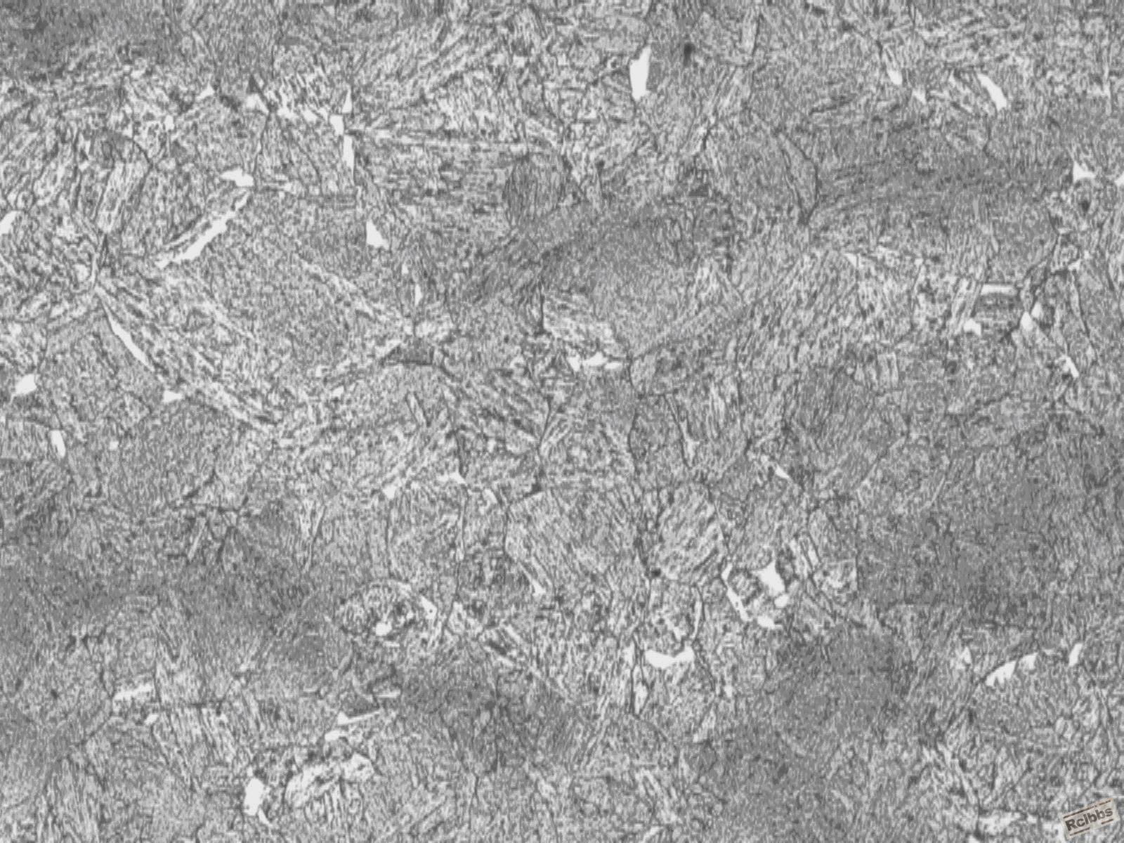

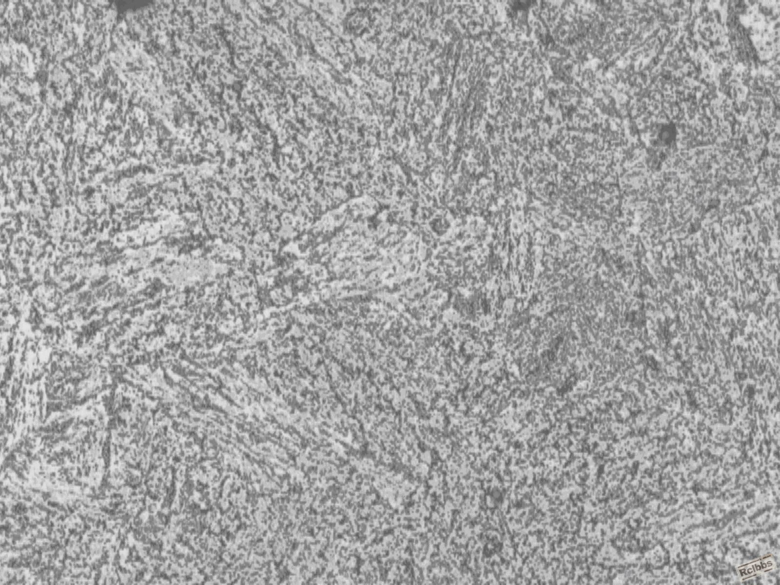

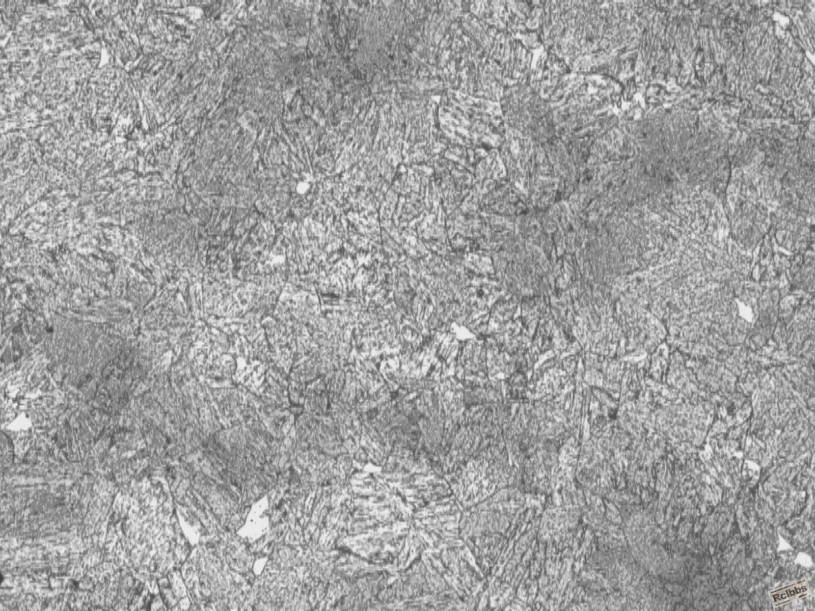

950正火雾冷至350-450左右,670回火,做出来就索氏体+铁素体,这正常吗?
附金相图片:

发表于 2013-7-2 11:27:47 | 显示全部楼层
反问一下楼主,你觉得该出现什么组织才算正常?
对于金相分析我还在学习阶段,在我印象中好像应该是珠十铁

发表于 2013-7-2 15:50:40 来自手机 | 显示全部楼层
那珠光体个索氏体有什么区别呢??

发表于 2013-7-3 09:05:21 | 显示全部楼层
正常,...............
发表于 2013-7-3 09:24:39 | 显示全部楼层
楼主能贴两张照片出来看看吗,大家学习学习

发表于 2013-7-4 21:37:56 | 显示全部楼层
楼主不好意思,我发错一个字,是珠光体和索氏体的区别,珠光体片间距的不同区分的。是索氏体很正常。
发表于 2013-7-5 15:23:48 | 显示全部楼层
正火加回火,也是可以得到索氏体的。

    17Cr2Ni2Mo材料的淬透性特别高,完成奥氏体化以后的冷却方式不能脱离材料的性状,否则达不到正火目的。既然知道做出来的是索氏体+铁素体,这个过程能定义为正火吗?这种吹风都能够淬上火的材料还用了雾冷?说白了你们是在用这个材料做淬火试验。
    为得到合格的P+F平衡组织,建议将该材料采取等温正火工艺,没有等温正火条件就用退火工艺替代。

由于客户要求晶粒度必须不低于6级,怕一般冷却达不到要求,所以采取了雾冷.但现在碰到了一个问题,轴的小头在超声波探伤时发现缺陷波,切片做高低倍没发现什么问题,这是什么原因?

    想在正火冷却阶段细化晶粒,必须使过冷奥氏体引导到铁素体+珠光体两相区(必须查看C曲线)内,通过铁素体形核生长实现。对于低碳成分的碳素钢雾冷可以达到目的。合金成分较高的钢C曲线偏右,雾冷之下过冷奥氏体冷却速度线进入贝氏体或马氏体区域了,没有多少铁素体形核细化晶粒机会,此时得到晶粒度只取决于加热的奥氏体晶粒度了。
