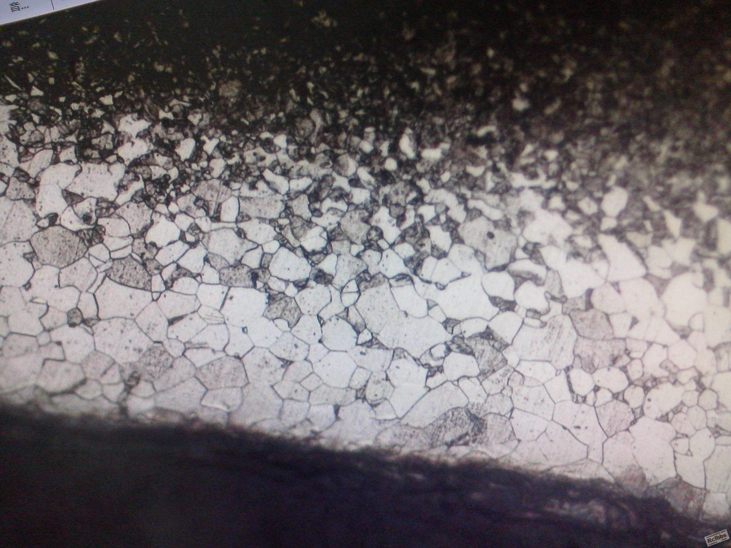

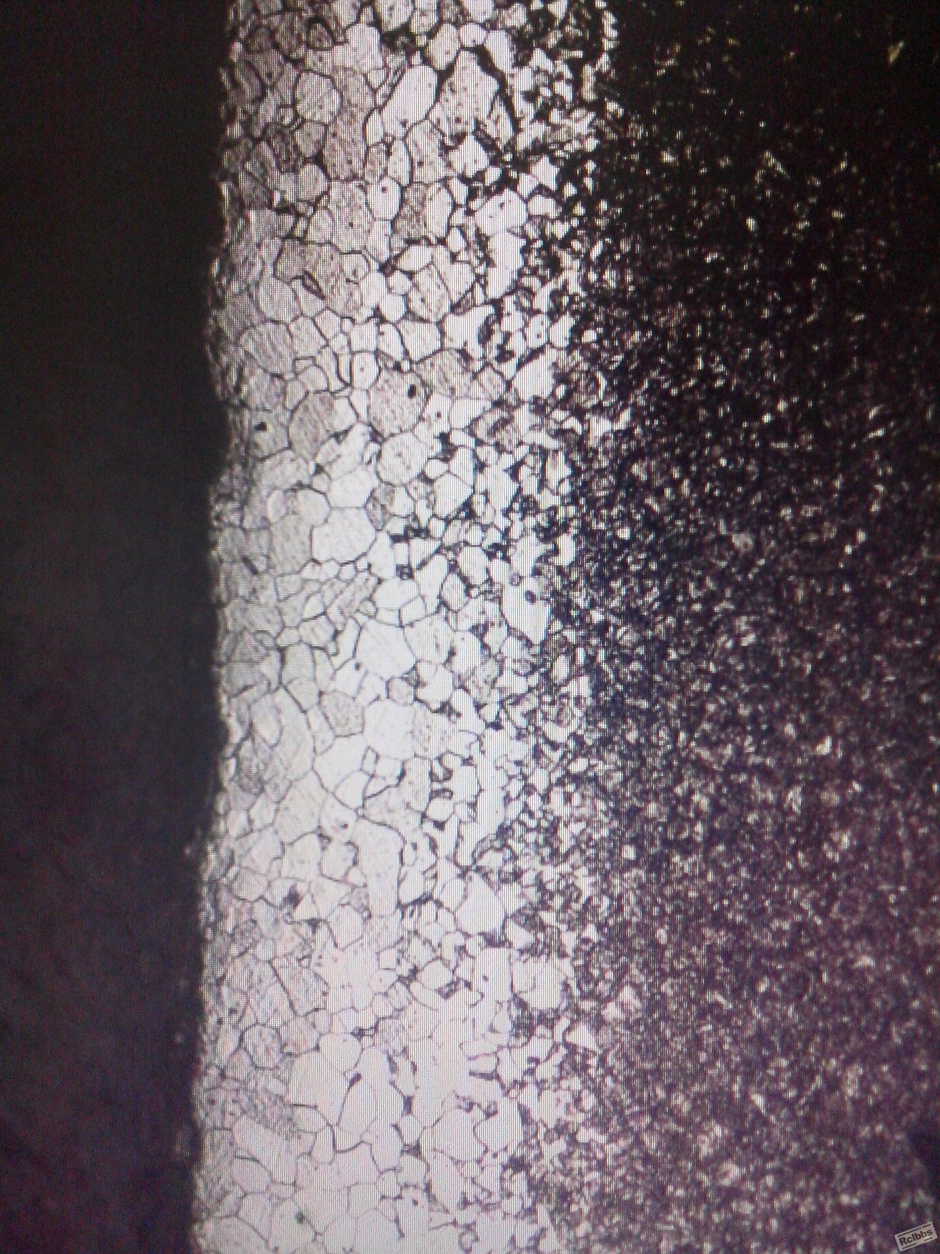

材料为SWRCH35K;表面处理为MFZn8C,五彩;经4%硝酸酒精浸蚀,表面是脱碳还是什么组织,表面白色区域硬度为120HV左右。
发表于 2013-7-10 20:57:47 | 显示全部楼层
全脱碳层,为铁素体

发表于 2013-7-11 21:24:08 | 显示全部楼层
是表面的脱碳层,很明显。
 楼主| 发表于 2013-7-11 21:27:30 | 显示全部楼层
shenfuhai 发表于 2013-7-11 21:24
是表面的脱碳层,很明显。
一般脱碳层跟正常的组织分界线都这么清晰吗?
签到天数: 1505 天
发表于 2013-7-11 21:30:47 | 显示全部楼层
实际上都会有过渡区;只是宽窄不同而已。
发表于 2013-7-12 07:49:35 | 显示全部楼层
是脱碳层,可以肯定的。。。
