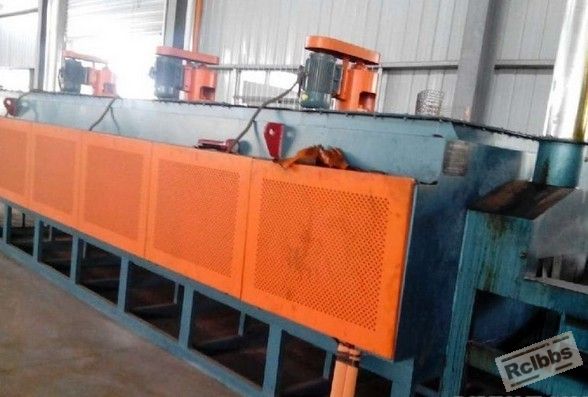

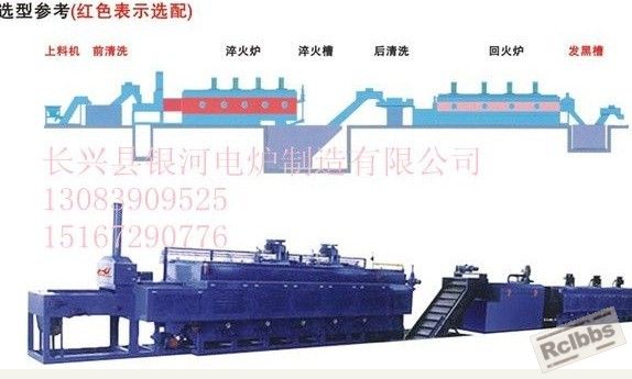

网带炉,网带式回火炉主要供中、小型金属机件在淬火后作回火加热之用。适用于汽配业﹑摩托车业﹑缝纫机业﹑链条业﹑制刀业,标准件,自行车零件,工具等小型工件的回火处理。也可作金属机件退火之用。
性能特点:配有强力风扇,以强制空气循流,达到每个工件温度一致。直棒式加热元件便于维修及更换。网带运行平稳。
产品特点:
1、控制精度:±1℃
2、微电脑控制,多温区设计,各温区之间无扰动。
3、炉体经精致喷塑,耐腐蚀耐酸碱
4、炉膛材料采用含锆硅酸铝纤维等优质耐莫来石火材料,保温性能好,耐温高,耐急冷急热。有无马弗管或有马弗管形式,炉管为耐高温不锈钢制成。
5、传动速率变频可调,并设有扭力限制机构,保障网带运行安全
6、炉内可通入惰性气体、氮气、氨分解气、还原性气体或为空气环境
7、温度范围:200~1160℃
