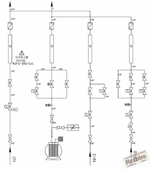

发表于 2013-12-16 00:30:26 | 显示全部楼层
丙烷超级渗碳原理图
