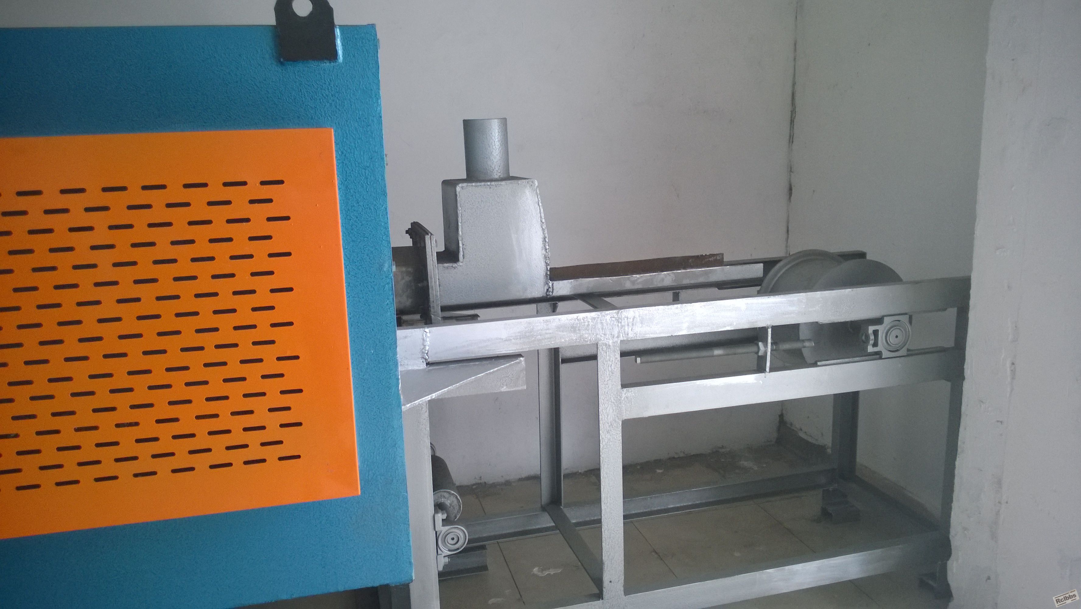

新进了一台不锈钢光亮退火炉,之前见过的炉子都是进料口和出料口都有一定的坡度,而我这台是全平的,我想知道带坡度的和不带坡度的各有什么区别,会对生产有什么影响以及注意事项,请专业人士指点!

这个区别不大,斜坡的据说可以稳定炉气,但实际效果并不明显。。。。

斜坡主要是防止空气进入,其他没什么

防止空气进入斜坡的应该更不好吧。。。。

二头密封做得好,同样不用斜坡的。。。

貌似没发现采用了什么特殊的密封方式,这头一眼能看到那头

最起码出料口应该有个装置 内行人多知道
