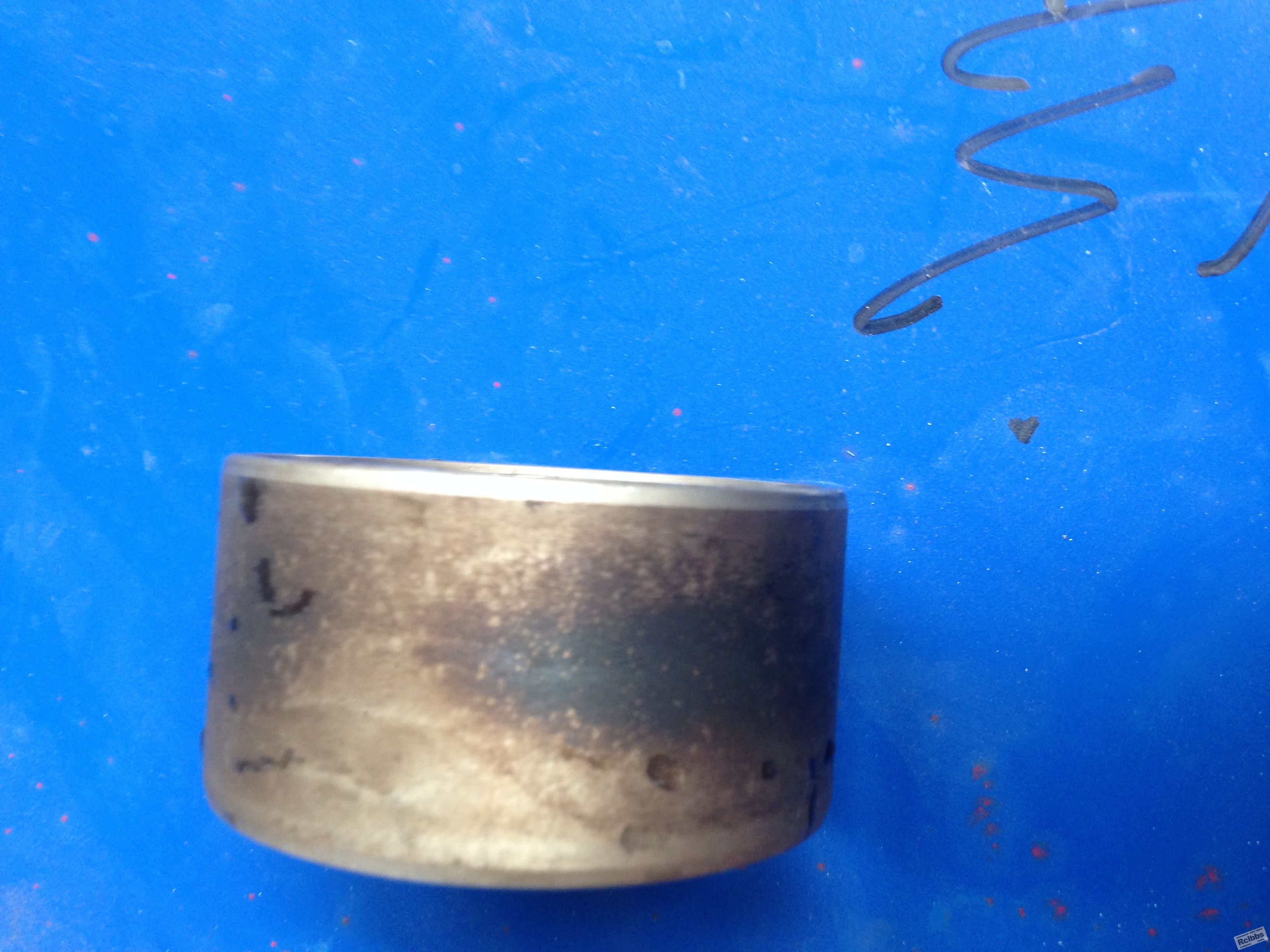

[求助] 轴承淬火后成这样的是什么原因
发表于 2014-6-20 13:19:18 | 显示全部楼层 |阅读模式

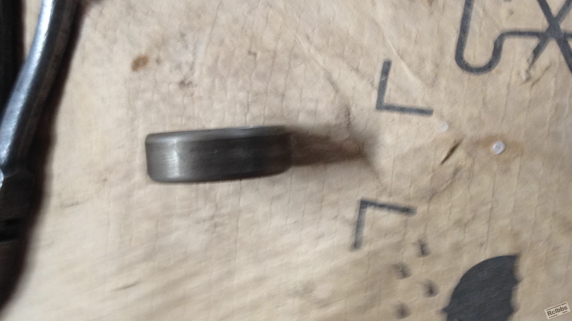

轴承淬火后有黑斑,小的没有,大的厚的成这样了,用网带炉淬火,甲醇和丙烷保护
签到天数: 222 天
发表于 2014-9-30 16:47:33 | 显示全部楼层
炉子或气氛的问题,仔细检查下吧。
回复 1 0
 楼主| 发表于 2014-6-20 13:58:55 | 显示全部楼层
新快速光亮淬火油,新的网带炉子
 楼主| 发表于 2014-6-20 14:05:22 | 显示全部楼层
这些照片是回火后的,圈套出油后就有黑斑,其它一切正常
发表于 2014-8-16 14:39:50 | 显示全部楼层
我尽快帮你解决 ,我这边专注轴承 齿轮 扳手 等工具 免费 技术指导
发表于 2014-8-19 15:52:20 | 显示全部楼层
这是指母斑,完全可以解决。四楼是什么方法?请教!楼主,他要解决不了,老宋玩一玩咋样?小儿科!

大师我们公司也出现这情况。之前颜色好的最近突然颜色不好!网带炉淬火后工件表面都黑斑,这次油帘,废气口都清理过还是出现这样的问题!请问大师什么原因  发表于 2015-1-9 04:53
发表于 2014-8-20 11:11:06 | 显示全部楼层
探讨而已 ,没必要这么较真。我又不是为了谈业务跟你不冲突的。老宋,你这边怎么看,你觉得我那7条解释,还差些什么,毕竟您是前辈。

发表于 2014-10-16 16:04:16 | 显示全部楼层
我倒觉得是淬火过程中产生的,即淬火油中含空气。

发表于 2014-10-17 10:50:20 | 显示全部楼层
你的淬火油有问题,同油品厂联系,让他们帮你解决

发表于 2014-11-4 16:07:09 | 显示全部楼层
淬火油水分超差,加热后到油池的过程中密封不好

发表于 2014-11-4 22:12:01 | 显示全部楼层
楼主,你们网带炉有没有前清洗?

发表于 2014-12-23 20:21:44 | 显示全部楼层
学徒工找老师 发表于 2014-6-20 13:58
新快速光亮淬火油,新的网带炉子
我司炉子生产出来产品与你一样也是有这种黑斑,你们的是怎么解决的,麻烦分享一下,还望不吝赐教,谢谢!
