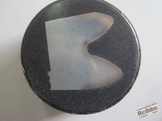

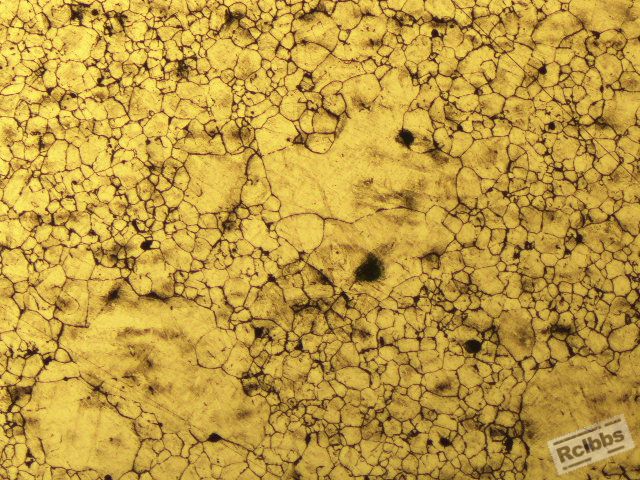

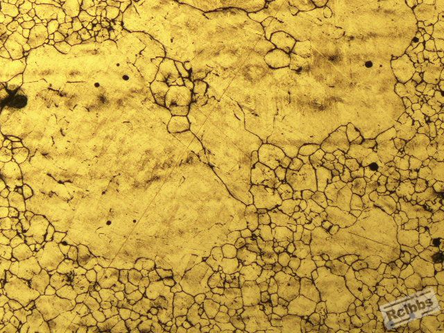

发表于 2014-7-11 22:10:03 | 显示全部楼层
silverius 发表于 2014-7-9 09:01
这位老师,能不能发一张宏观的马氏体组织粗大的图来看看?
       这些亮点就是晶粒粗大的地方~~~~
签到天数: 52 天
发表于 2014-7-11 22:16:41 | 显示全部楼层
           闪光点处就是粗晶处
签到天数: 52 天
发表于 2014-7-11 22:17:36 | 显示全部楼层
           闪光点处就是粗晶处
签到天数: 52 天
发表于 2014-7-11 22:27:32 | 显示全部楼层
          这个就是刚刚那个试块腐蚀出来的
发表于 2014-7-12 22:29:13 来自手机 | 显示全部楼层
个人觉得也有贝氏体粗大

发表于 2014-7-16 09:07:04 | 显示全部楼层
这个是渗碳保温时间过长晶粒长大,然后是一次淬火大晶粒无法细化啊。
签到天数: 8 天
发表于 2014-7-24 13:45:37 | 显示全部楼层
silverius 发表于 2014-7-1 14:35
20crmnti不是属于本质细晶钢么,,,
lz这图我貌似以前也有做过的。这应该不是晶粒粗大吧。力学性能怎么样 ...
肯定会混有少量贝氏体,在晶界附近
发表于 2014-7-24 20:07:48 来自手机 | 显示全部楼层
渗碳淬火心部组织主要是看铁素体含量,也允许有贝氏体存在的
