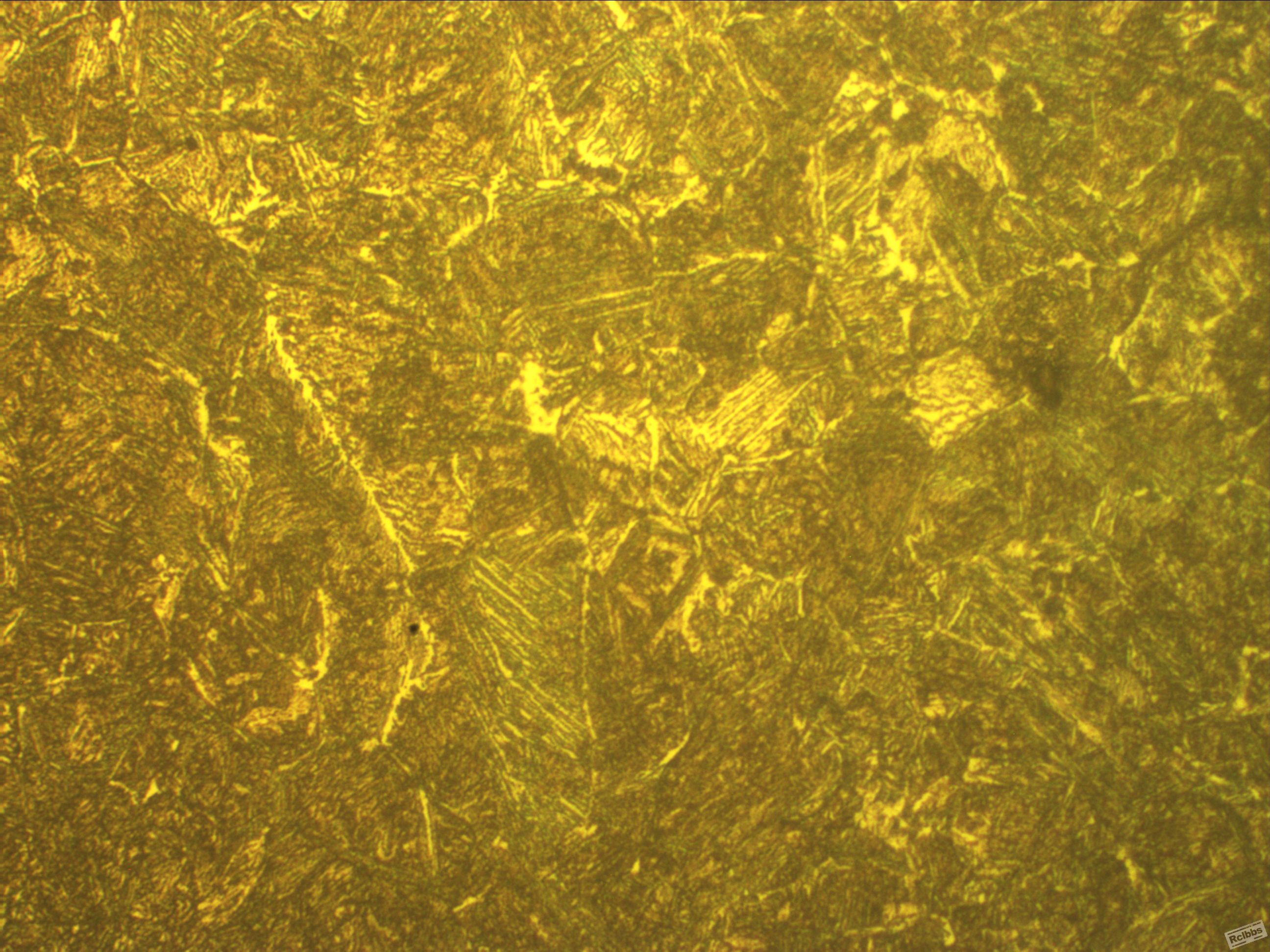

发表于 2014-8-11 16:27:18 | 显示全部楼层
索氏体。
上贝氏体组织为条状F+密集短条状Fe3C,跟回火马氏体组织是一样的,只是分布有区别,随回火温度升高,变化和马氏体回火相似。
至于区别,马氏体回火形成的索氏体更细更均匀,光镜下较难分辨。上贝氏体回火形成的索氏体组织更粗,保留明显的羽毛状形态。
个人看法,请指正。
有图为证500X
