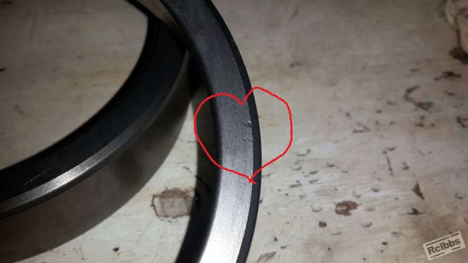

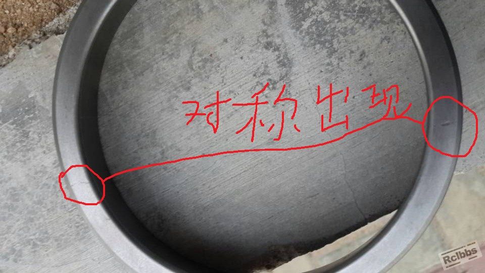

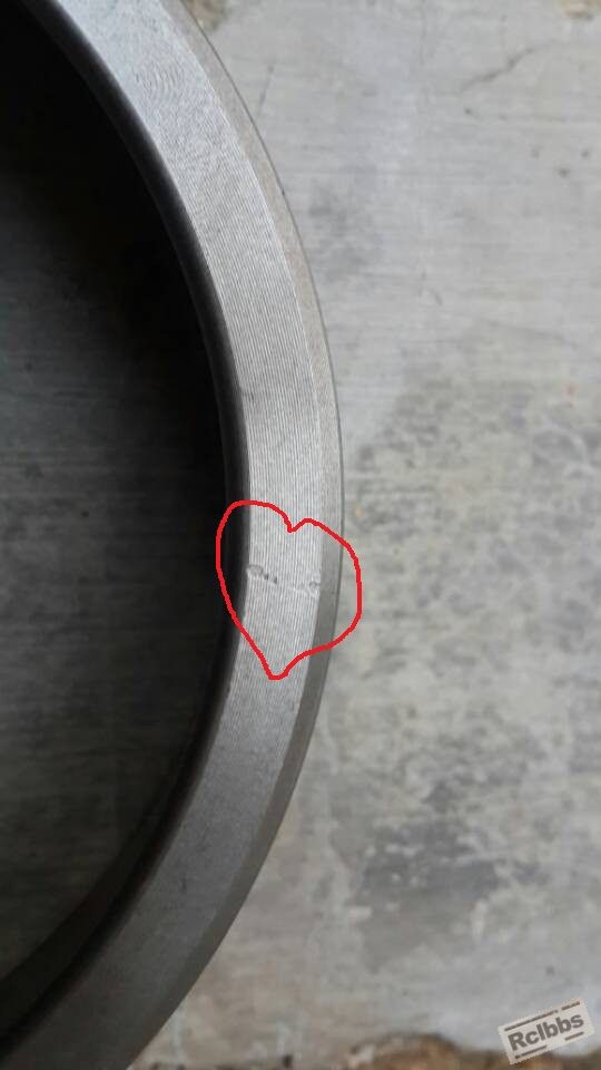

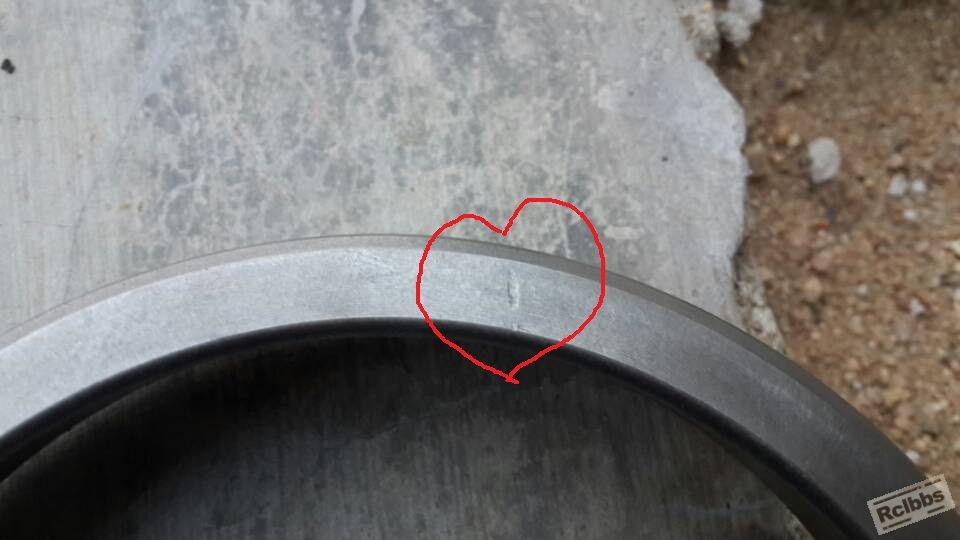

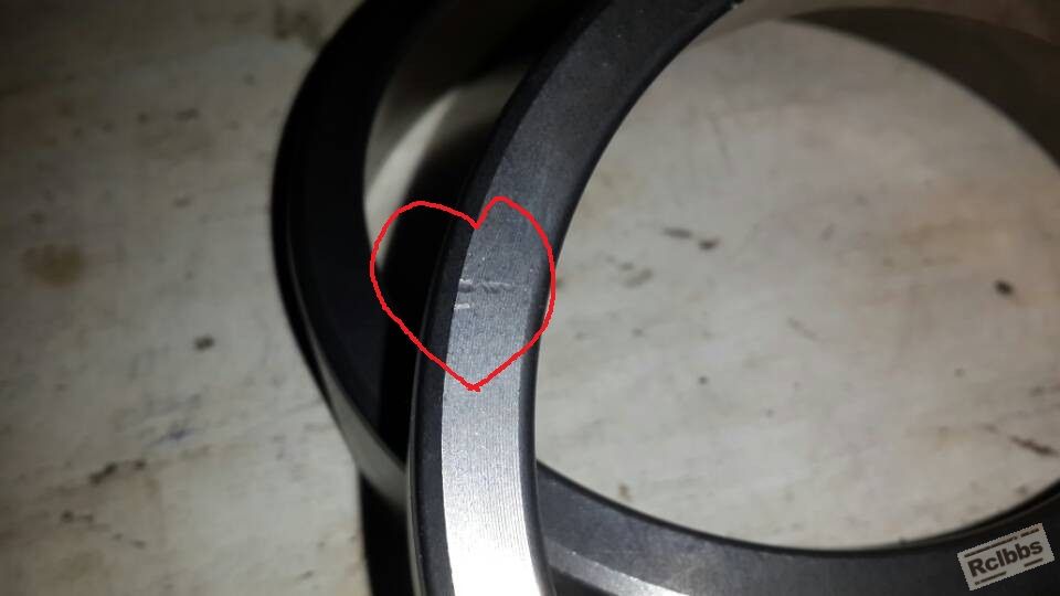

正淬火时每批会出现10%有图片中磕碰伤。
发表于 2014-10-18 19:13:41 | 显示全部楼层
1、设备设计有问题。2、改变排料方式。
签到天数: 1581 天
发表于 2014-10-18 20:15:36 | 显示全部楼层
淬火槽出现?
签到天数: 59 天
 楼主| 发表于 2014-10-20 14:43:39 | 显示全部楼层
djh088 发表于 2014-10-18 20:15
淬火槽出现?
是的,油槽上来就有。
签到天数: 1581 天
发表于 2014-10-20 14:56:51 | 显示全部楼层
套圈多大?落料方式?
签到天数: 120 天
发表于 2014-10-24 08:37:17 | 显示全部楼层
网带炉加工的吧?首先你确定车工件的端面是好的,没有卡伤。
如果车工件完好,那么就是套圈红热状态下,落料时卡伤,检查落料口吧!
还有你这个套圈多重?
签到天数: 10 天
发表于 2014-11-4 14:54:27 | 显示全部楼层
应该是淬火后下料时产生
签到天数: 424 天
发表于 2014-11-5 12:58:32 | 显示全部楼层
是不是红热状态下发生的磕碰伤?
