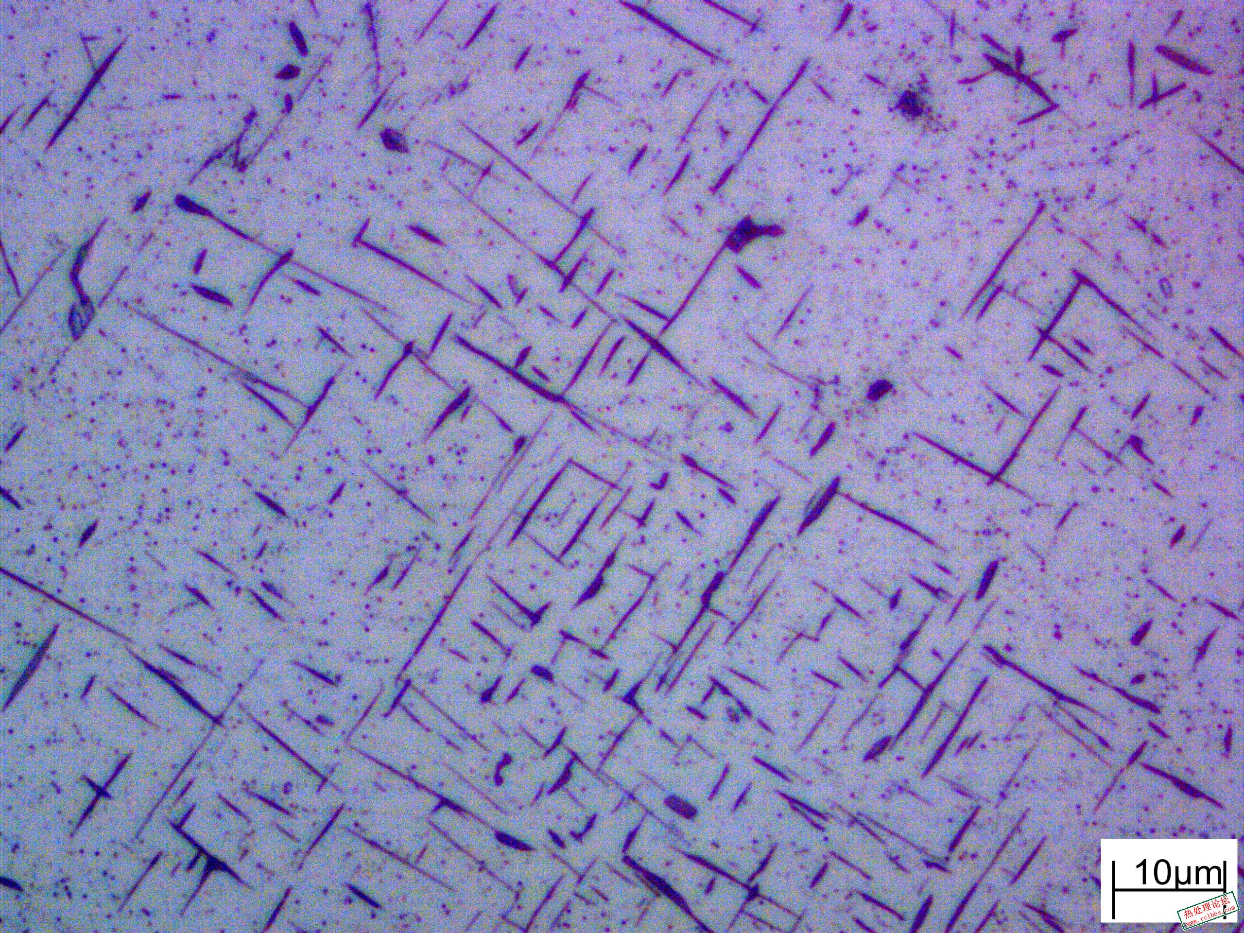

[求助] 分享下西格玛相——耐高温钢中出现的

2205这种双相不锈钢极容易析出西格玛相,我们常遇到
你好,我们公司有几种材质也有时候出现西格玛相。     CE3MN    CE8MN双相不锈钢。请问你们用的什么腐蚀液?

双相钢中的西格玛相通常在铁素体与奥氏体的界面析出,他是由铁素体分解而来的产物,一般富铬富钼,我在金相显微镜下经常能发现呈黑色的西格玛相,但未能放大更高倍数观察其形态,

氯化铁盐酸水溶液,1:10:20,腐蚀前试样用热水侵泡一会儿效果更佳

奥氏体不锈钢中会出现σ相,照片拍得很好,欣赏了,下载了,以后教学中好用,谢了。
这个照片不像奥氏体不锈钢组织吧

您好,这张照片是304H 管道长期服役组织,析出的针状组织我看跟您发的照片组织很像。请帮忙看看是不是西格玛相。谢谢。

2205,2507等双相钢容易出现σ相,一种富铬富钼的有害相,铬,钼含量越高越容易出现,双相钢比奥氏体钢更容易出现
