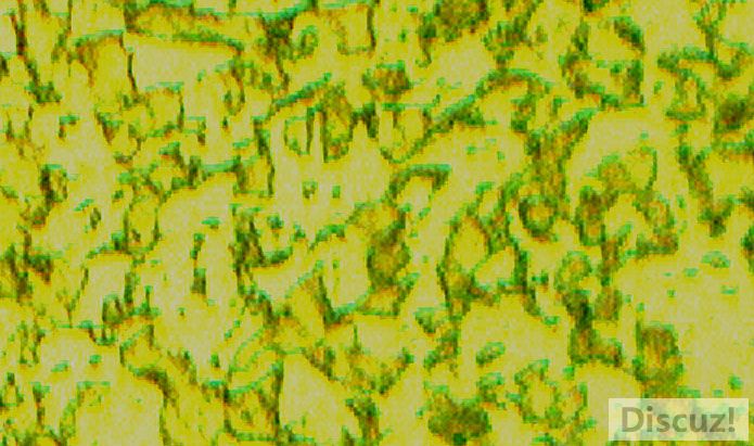

[求助] 各位帮帮忙,帮着看看这几个图片,小弟新人。

rgesra 发表于 2014-12-13 14:53
C               Mn               Si                 P               S                 Ni                  Mo                 Cr              Ti              Cu
根据成分,碳含量很低,又有碳化物形成元素Cr、Ti形成稳定碳化物,钢中已没有碳元素能参与形成Fe3C,故不会有珠光体了。第一张图中的暗色部分是再结晶还没有完成的部分,腐蚀过程中优先腐蚀而成暗色。看看我给你放大的图。
 楼主| 发表于 2014-12-14 17:19:27 | 显示全部楼层
fengyonghe 发表于 2014-12-13 22:17
根据成分,碳含量很低,又有碳化物形成元素Cr、Ti形成稳定碳化物,钢中已没有碳元素能参与形成Fe3C,故不 ...
那就是,所有组织都是铁素体了?
签到天数: 128 天
发表于 2014-12-14 20:29:34 | 显示全部楼层
rgesra 发表于 2014-12-14 17:19
那就是,所有组织都是铁素体了?
哦是这样认为的,那点Cr/Ti也起不到强化作用。
发表于 2014-12-14 21:24:53 | 显示全部楼层
Ti这么点量,强化还是有的。
至于其他合金元素的影响,个人觉得可以以Fe—C为基础来修改,其他元素的含量对相图几个区的改变感觉不大。
签到天数: 128 天
发表于 2014-12-14 21:30:56 | 显示全部楼层
silverius 发表于 2014-12-14 21:24
Ti这么点量,强化还是有的。
至于其他合金元素的影响,个人觉得可以以Fe—C为基础来修改,其他元素的含 ...
Ti是强碳化物形成元素,与碳结合了,固溶体里哪还有?
签到天数: 288 天
发表于 2014-12-14 22:12:47 | 显示全部楼层
组织是可以的,退火温度和时间稍微加长点对于1、2图,第三张已经很好了!
发表于 2014-12-15 10:40:28 | 显示全部楼层
学习了,楼主做的金相很是清楚,
签到天数: 291 天
发表于 2014-12-15 11:14:08 | 显示全部楼层
铁素体 珠光体,别的没什么特别的好像。
 楼主| 发表于 2014-12-15 11:17:43 | 显示全部楼层
zhenzhen_214 发表于 2014-12-15 11:14
铁素体 珠光体,别的没什么特别的好像。
能否圈点下,哪里是珠光体,我刚接触金相不是很久对组织形态不是很了解。还有就是珠光体属于什么珠光体,是层状还是什么。
签到天数: 248 天
发表于 2014-12-15 13:51:05 | 显示全部楼层
珠光体和铁素体啊,珠光体看不是很清楚层片状。最好是把工艺放上去
签到天数: 128 天
发表于 2014-12-15 23:41:31 | 显示全部楼层
铁素体 珠光体,别的没什么特别的好像。
远远地看一眼是珠光体。
发表于 2015-12-21 16:28:21 | 显示全部楼层
标准要求不低于550度,材质单上没温度具体数值!
签到天数: 437 天
发表于 2015-12-23 13:47:40 | 显示全部楼层
铁素体  索氏体 个人认为组织还可以
