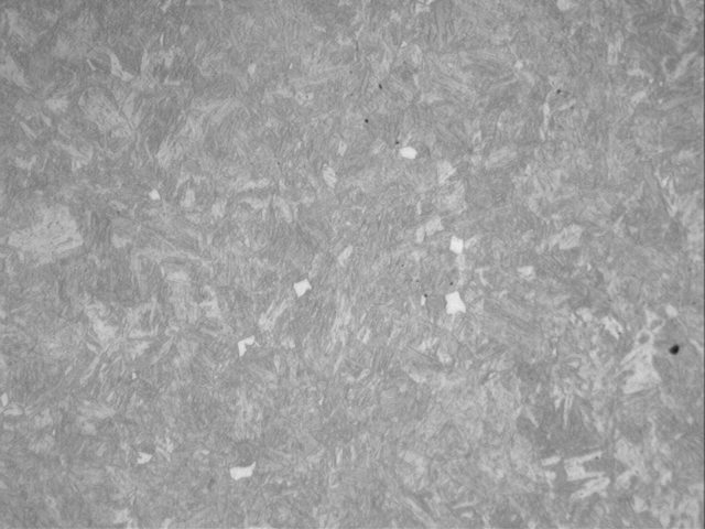

发表于 2015-8-27 20:06:59 | 显示全部楼层
天外飞鹰 发表于 2015-8-26 12:00
那这样的话,只能叫条块状铁素体了,不能确定是不是未融铁素体
条块状铁素也要看情况的呢,你看我下面传的这条图片,这个就是由于淬火温度低了,渗碳心部析出的块状铁素。

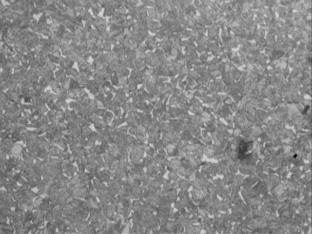

发表于 2015-8-27 20:16:15 | 显示全部楼层
下面这个图片是由于设备故障降温了,低于淬火温度,再次加热到淬火温度,由于保温时间不足,铁素体没有完全溶解,得到的未溶铁素体,未溶铁素体有蚕食状,有点像海上的冰块没有完全溶化的样子。

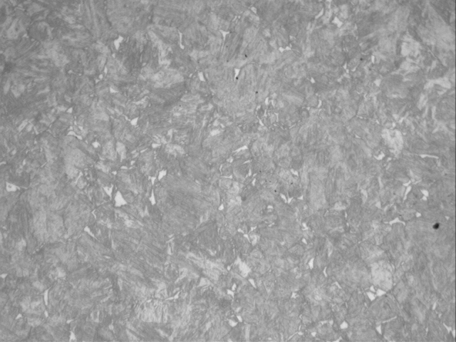

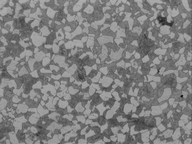

发表于 2015-8-27 20:20:44 | 显示全部楼层
下面的这个2张图片是淬火冷却速度不够析出的铁素体,能看出铁素体生长的趋势,而且铁素体比较饱满,和未溶铁素还是比较明显,其实未溶和先析还是有分别的,拿两个样对比就会感觉出来。

 楼主| 发表于 2015-8-29 09:56:47 | 显示全部楼层
dzkyx1314 发表于 2015-8-27 20:20
下面的这个2张图片是淬火冷却速度不够析出的铁素体,能看出铁素体生长的趋势,而且铁素体比较饱满,和未溶 ...
经你这么一说,我就明白了,但是能够好的区分开来,还得多多积累经验才是,谢谢你
