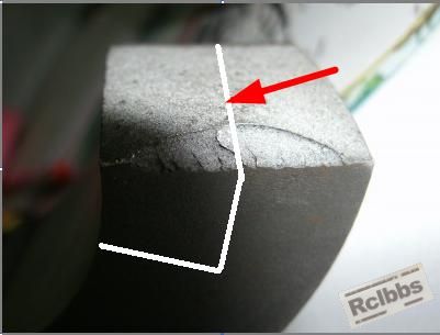

线割完并没有断裂,只是装配时在夹紧力的作用下,发生断裂

快走丝,横切,切至凸轮上半部50mm孔的一半处截止。
ps:你所指的纵切口是在横切后利用电火花加工的。
哦 原来你还有电火花加工。线切割+电火花加工(两者加工不分前后),最后在装配时出现开裂。如果是这样的话建议对断口这样切,然后制样腐蚀后看你是否断口表面存在变质层。

按我所持的观点,与你的分析基本是吻合的,但是造成线切割后开裂的真正原因尚未找到。
另外,你的第4点总结前部分是什么意思?图片有点看不清;在你提到的M=FX中,大、小孔的X是一样的,因为工件先是横切,然后从横切位置的中间用电火花加工处一个开口。

总结那里我本来要写结束,结果写成结速度了,我从第二张图看还以为小孔的距离要长一点,我想线切割工艺没问题的话,估计就是硬度高残余应力大的缘故。

线切割之后装配之前有检查裂纹吗?看见过类似的案例,好像是在07-08年的金属加工杂志上。有的工件因其“特殊性”,线切割的时候易产生开裂。环状零件也是。本来是一个“相对平衡”的整体,人为切割开来,这一个整体原有应力平衡被打破,会产生瞬间应力的释放(比如轴承---在外圈切出一个口子,轴承外圈在切口完成的一刹那张大!),局部因为塑性不够,对这种应力释放产生抗拒,从而造成开裂。如果线切割后发现有裂纹,需改变线切割方式---起始切割位置,多段切割等。   此意见仅供参考哦!
发表于 2015-6-16 18:45:14 | 显示全部楼层
回火充足,整体产品残余应力小,在切割开圆环一边时瞬间应力释放就小......所以楼上师傅们讲的---回火也很重要!

有带状组织,可能有3级的样子,超出规定要求了

确实,失效工件客户自己去做了失效分析,具体的检测结果还不知道,据说有应力残留的情况。

谢谢大家的分析,好久没有上线了,失效的工件客户去做了失效分析,详细的分析结果还没出来,但据说有应力残余,接下去我也会将失效工件哪去做失效分析,分析结果出来后与大家分享。
