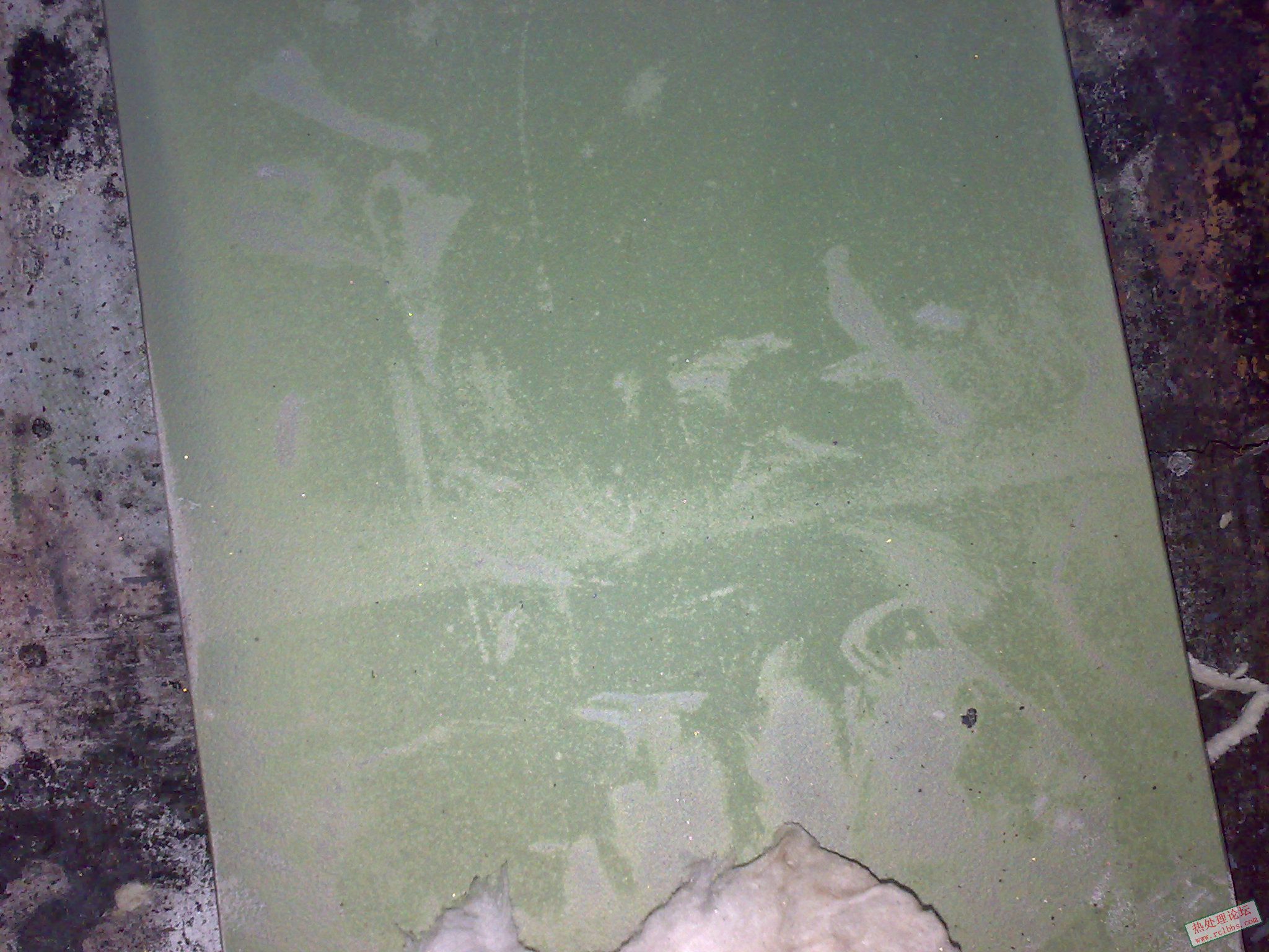

[求助] 真空热处理之后发绿

我也碰到过发绿的情况,是镍基合金,但不是真空炉,是在通保护气体的箱体里热处理.
发表于 2008-9-5 00:11:28 | 显示全部楼层
是真空炉吗,用的铜散热器的话,也可能是铜氧化的颜色(可能漏水)
发表于 2008-9-22 16:17:17 | 显示全部楼层
我做了试验
我做了试验,温度980,时间1H,压力约为0.1Mpa,结果OK,没有绿,不过压力我认为应该再大点会更好,约0.2MPa比较好,因为我们是老炉子,所以不该用哪么大的压力

发表于 2008-9-23 21:43:41 | 显示全部楼层
是Cr元素在真空度很低情况下挥发所致。

发表于 2010-10-1 22:44:15 | 显示全部楼层
朋友们,对于楼主的疑虑,结合我的工作积累,我想说几点:
1、工件出来有绿色,没找到原因(可能是设备原因)。
2、真空炉钼带变绿了,分析后,我得出结论:是Cr元素与氧发生了反应,生成了Cr2O3(绿色)。于是我针对此现象进行了氢气还原,希望通过氢气能将钼带颜色还原过来,但没有什么效果。
总结:如何会现这样的问题?
结论:1)热交换器材料为铜,在高温下,与水发生了反应。
   2)工件中的Cr挥发所致,因为高温高真空下,Cr的挥发量更大。
   3)真空炉外部环境偏向于潮湿,有较大量的潮气进入到了炉膛内。
