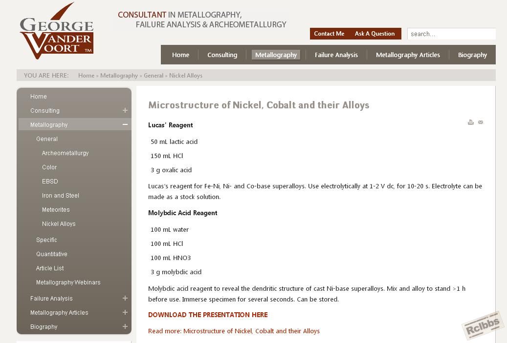

发表于 2015-6-28 12:19:36 | 显示全部楼层
cnszgong 发表于 2015-6-28 09:48
大师:您给的链接在大陆是打不开的。估计是给屏蔽了。
我能看到
签到天数: 531 天
发表于 2015-6-28 12:53:27 | 显示全部楼层
呵呵 现在也能看到了,刚才说无线上网,可能无线上网看不到。

发表于 2015-8-6 11:34:24 | 显示全部楼层
leomet 发表于 2015-6-28 09:39
http://www.georgevandervoort.com/metallography/general/iron-and-steel/20001265-martensite-retained-a ...
leomet老师给的这个链接是voort大师的网站么,有没其他的大师的文章或网站推荐呢?多谢了!
