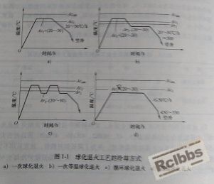

    3.冷却到650度出炉温度太高,容易造成球化率不合格。附一份四种球化退火曲线图,供参考。
