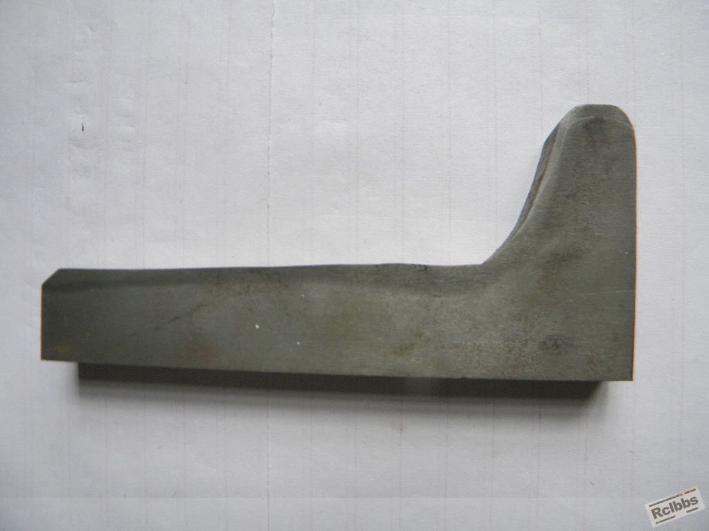

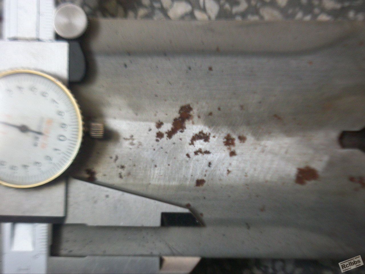

发表于 2012-2-1 19:06:25 | 显示全部楼层
附图是我做的产品图片,一个是42CrMo轴深层淬火11mm深,另一个是45#铸钢直径400mm车轮表面淬火3mm深。
