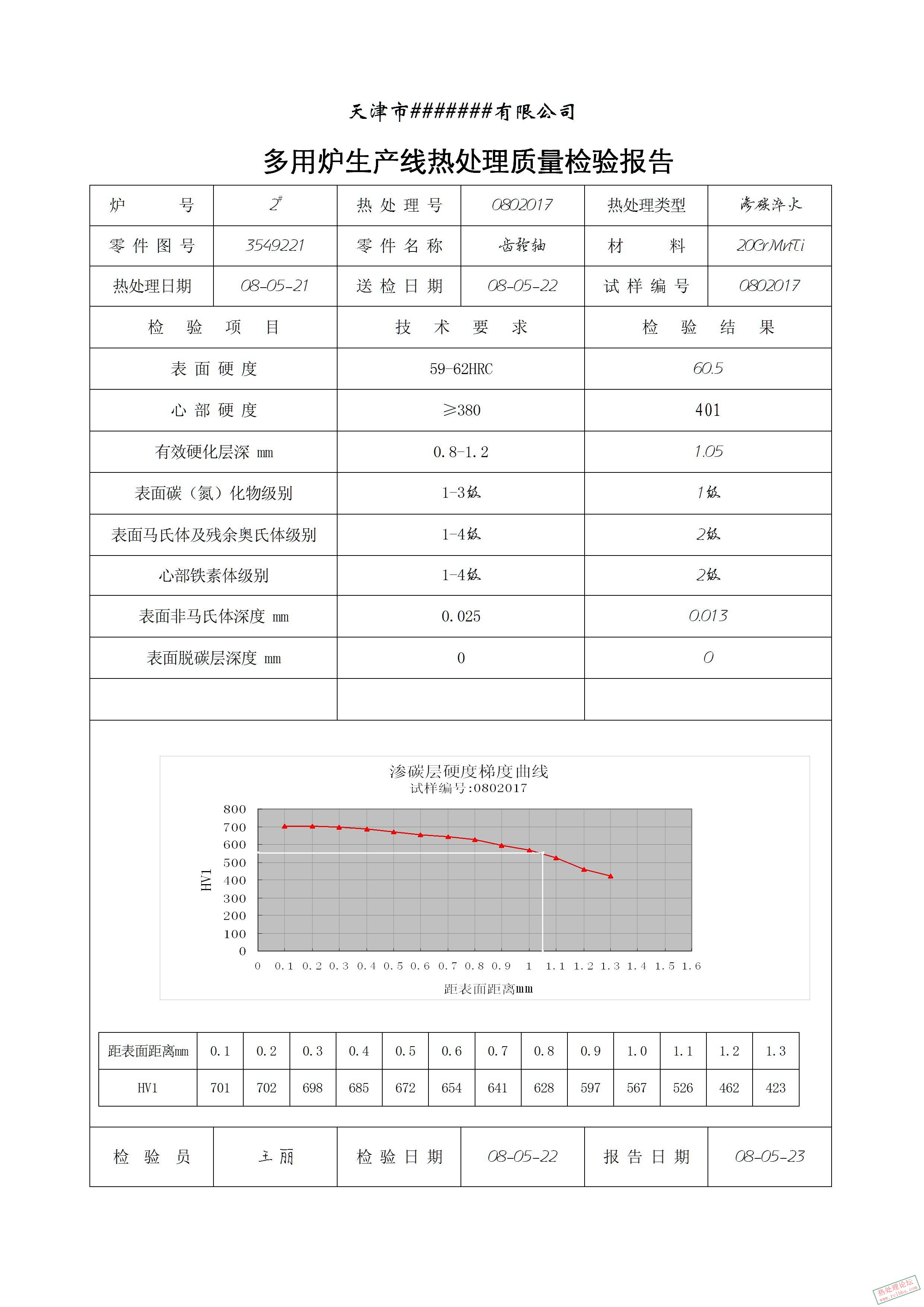

发一份本人用word和excel做的检验报告,自认为不错,请多提意见!

我们的检验结果记录在生产记录纸上,不用出这样专门的检验报告。

已阅,还一个缺点是:没写明使用的标准号!   汽车渗碳齿轮金相检验还是重载齿轮?
尚没有校核审核栏

支持版主的点评,报告最重要的判定依据及审核人员,这样的报告才能让人放心。

没标准,没审核

可以把校验、审核及检验标准加上。

虽然尚缺校验、审核及检验标准,但要求和检验结果清晰明了,值得借鉴。

格式不错,但是检验结果后最好还是要有一个结论(合格还是不合格)

看的不清楚.版本号之类的没有

是不错,除了楼上朋友的提醒外,对“心部硬度”栏应该标是采用什么硬度指标(如HV)。

最好还用照片来证明你的评级

可以增加一栏取样位置(工件在炉中的位置)
