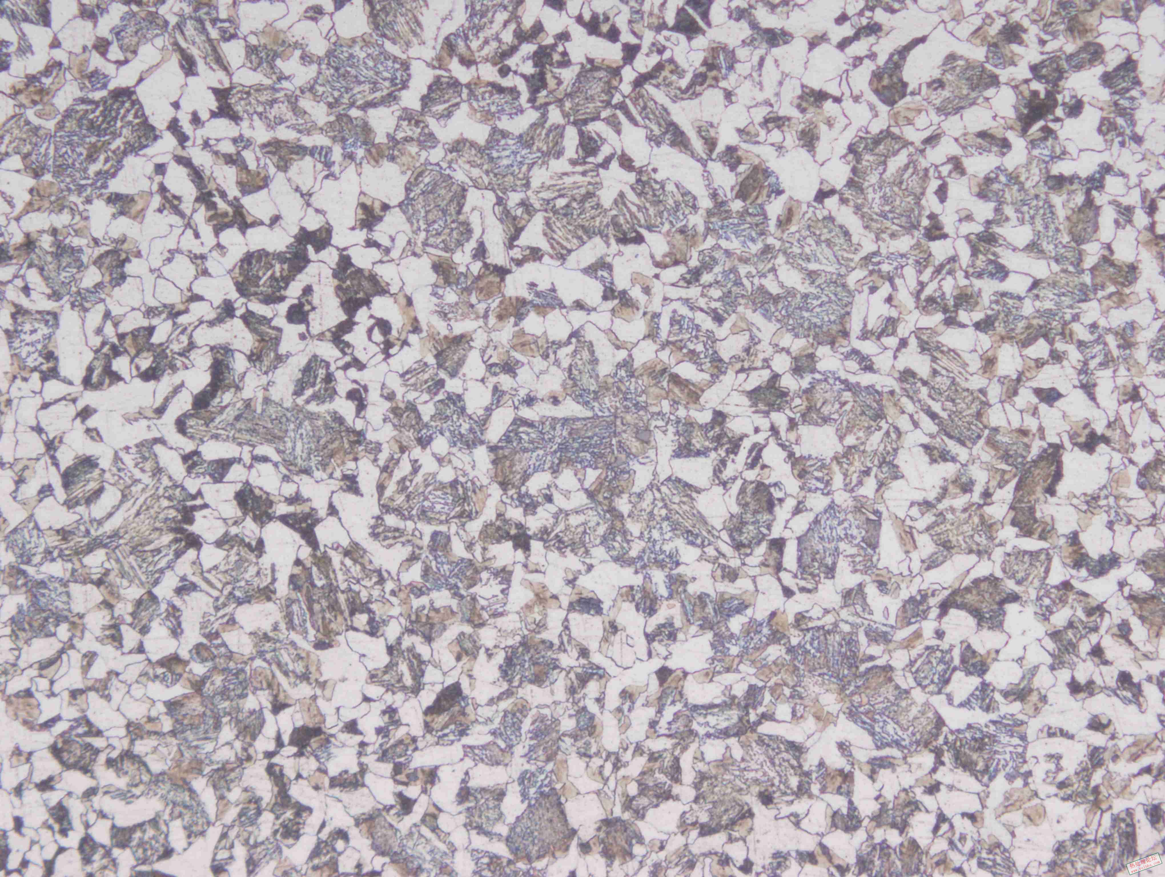

未溶铁素体与先共析铁素体的形貌区别?
大家看看这张图片中的铁素体是属于那种,这是低碳钢在930度加热保温90分钟后淬火回火的组织。

原帖由 zhaf9430 于 2008-6-13 17:16 发表
24105大家看看这张图片中的铁素体是属于那种,这是低碳钢在930度加热保温90分钟后淬火回火的组织。
提供的信息少,不好判断

发表于 2008-6-23 17:54:44 | 显示全部楼层
回复 3# 的帖子
我来抛砖引玉:
从上图看是未溶铁素体。
拙见,如有不妥,请多指正
发表于 2008-6-23 18:38:26 | 显示全部楼层
同意是大部分是末溶铁素体。。少部分为析出铁素体
末溶铁素体为块状,析出铁素体则可见黑色的网线
