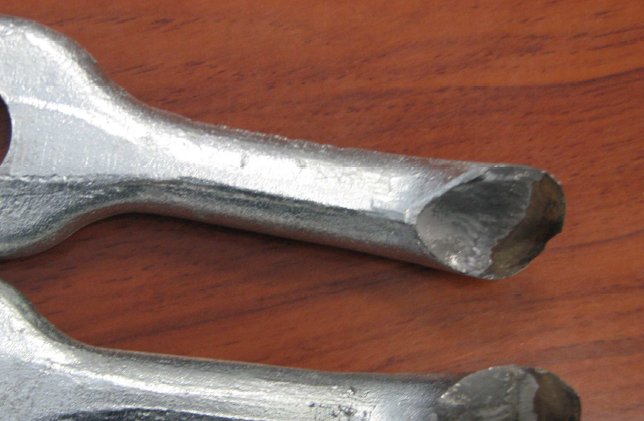

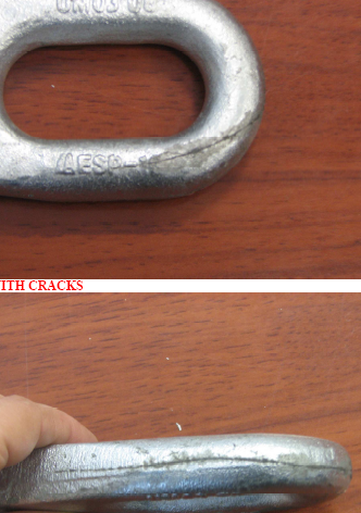

发表于 2009-4-7 20:50:29 | 显示全部楼层
和你的不一样,我们厂也出现过这样的问题,42CrMo  锻造后很有可能没有进行预热处理。产品在调质后出现裂纹及机械性能不合格。 损失惨重,现在要求对每件产品做磁粉探伤,本人感觉不合理,此举并没有从源头上解决裂纹产生的原因, 材料缺陷,锻造工艺,热处理工艺,都对其裂纹的产生了不同的影响。
镀锌件的产品在镀锌后 经过24小时后,在裂纹的地方会吐酸,但是一般镀锌的温度在500左右。感觉又像是对产品进行了次退火处理。
下面的几个图片就是锻造后调质产生的裂纹,不知道各位老师有什么见解之处。
