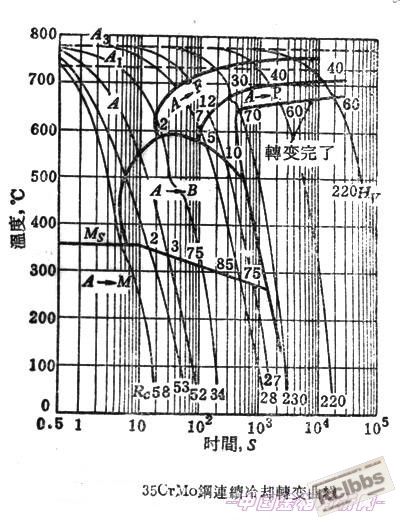

    上面是正解,ZG35CrMo有冷裂倾向。
相图见下面。

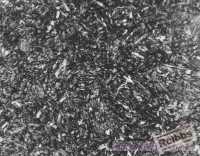

材料及状态:ZG35CrMo铸钢
处理:870℃水淬+600℃回火
组织及说明:回火索氏体
