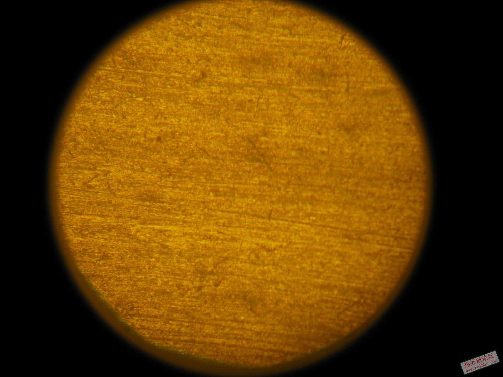

这是一张42CrMo的调质处理金相图。工艺如下
先是锻造成型后正火处理。  然后调质处理了!
前面的温度我就不怎么知道了!但是没什么大碍把
调质处理工艺的是840度+580度,介质是盐浴淬火。
放大倍数为400倍。我们厂的显微镜是100  400    1000   这三个倍数。那个1000的看不到东西。
所有就400了。大家给我看看什么组织。
是不是回火索氏体啊!!
发表于 2008-7-26 16:26:38 | 显示全部楼层
按照工艺来说,应该是回火索氏体。但从图片上确实什么也看不到。
发表于 2008-7-26 18:02:13 | 显示全部楼层
结合硬度考虑。

这个我还是在边上取的一个金相区域!!
我看了好久也没有,还有没有抛光机,做的不好,我还发给了我的导师,这下可完了,他不骂死我的啊!!
不过没有办法啊!!条件不够啊!我是无能为力了啊!!

我把硬度记下来了!!是用布氏硬度计测量的。在282-297。
我感觉这个不怎么把!!就是一般调质处理或者淬火处理的材料硬度不是用洛氏硬度计的吗。

同意2#的看法,早点跟领导申请一下,没有抛光设备,怎么能谈得上看金相组织,硬件还是不能缺的。

试块制作的不行,从新做试块,现在这个根本没法看,全是伪组织

着张照片什么看不出啊,不光没有抛光,磨的也不行。等着老师骂吧哈哈

楼主没有抛光,这样照出来什么也看不到啊。我感觉什么也 没腐蚀出来,感觉就是在五号金相砂纸上磨完直接照的!

磨得也不好,估计刚用过3号沙纸

按照工艺来说,应该是回火索氏体。

金相都没有做出来 大家怎么判断  这就叫 没有声音再好的戏也出不来

买最细的那种砂纸,不抛光还是可以做的。

有可能是假象,应该抛光后再看组织。理论上是回火索氏体组织

看不清楚,试样制作不好。
