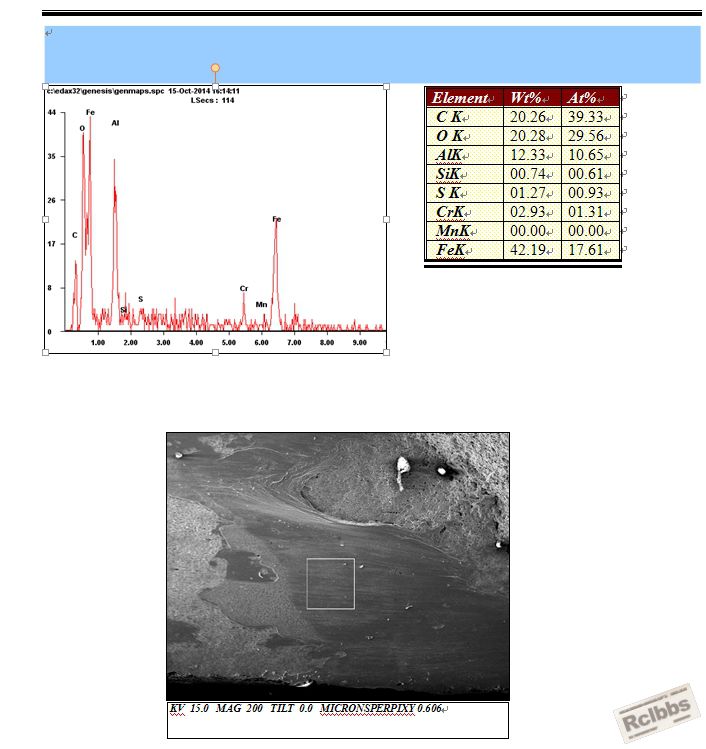

[原创] 要重视断口反光现象,那一定是不正常的断口。

我支持楼主的说法,断口在没有腐蚀和磨损的情况下肉眼见到发光的,肯定不能用了,做拉伸时候抗拉强度很低,而且拉伸断口的形貌也和正常的不一样,最近在做拉伸的时候发现的,后来做了扫描,发现是氧化AL夹杂物造成的。那个像海滩一样的就是平台发亮的地方。

破坏工件时也有这感觉,我一般做金相是破坏看段口在做金相,反光就说明是沿晶断裂韧性差

高碳渗碳层沿晶断,氢脆?还是晶界弱化?低碳势或一次淬火为何可以抵消
