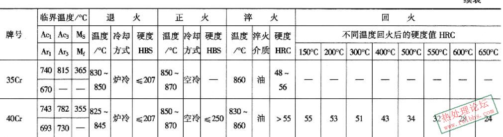

发表于 2008-10-8 15:08:42 | 显示全部楼层
回复1楼!剩下的就是你的抉择了。

回复 5# 的帖子
你所指的是产生回火脆性?那如果淬火后的表面硬度超过55HRC,那也只能采用大于200度的回火温度了。

发表于 2011-3-26 17:17:44 | 显示全部楼层
回复 6# 玉米清阁
    求资料名
