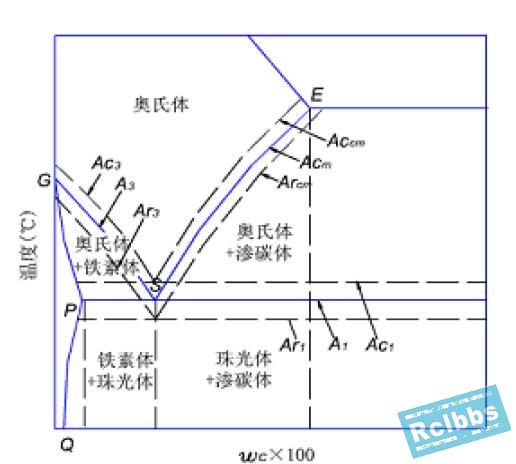

1.  A1为理论上的加热或冷却平衡临界温度线。
2.  实际上,钢进行热处理时其组织转变并不严格按照铁碳相图上所示的平衡温度进行,通常有不同程度的滞后现象。既实际转变温度要偏离平衡临界。加热或冷却  速度越快,滞后现象越严重。加热时的实际临界温度标为Ac1,冷却时的实际临界温度标为Ar1.
3.  例:含碳量C0.77%的合金钢,盐浴升温加热珠光体转化为奥氏体的理论临界温度为A1为727℃;但是实际加热升温较快,珠光体开始转化为奥氏体的实际临界温度Ac1为727+(20-30)℃左右,既加热滞后。
4. c、r分别为单词calefaction(加热)、refrigeration(冷却)的简写。
5. 如下图,简化Fe-Fe3C相图:
