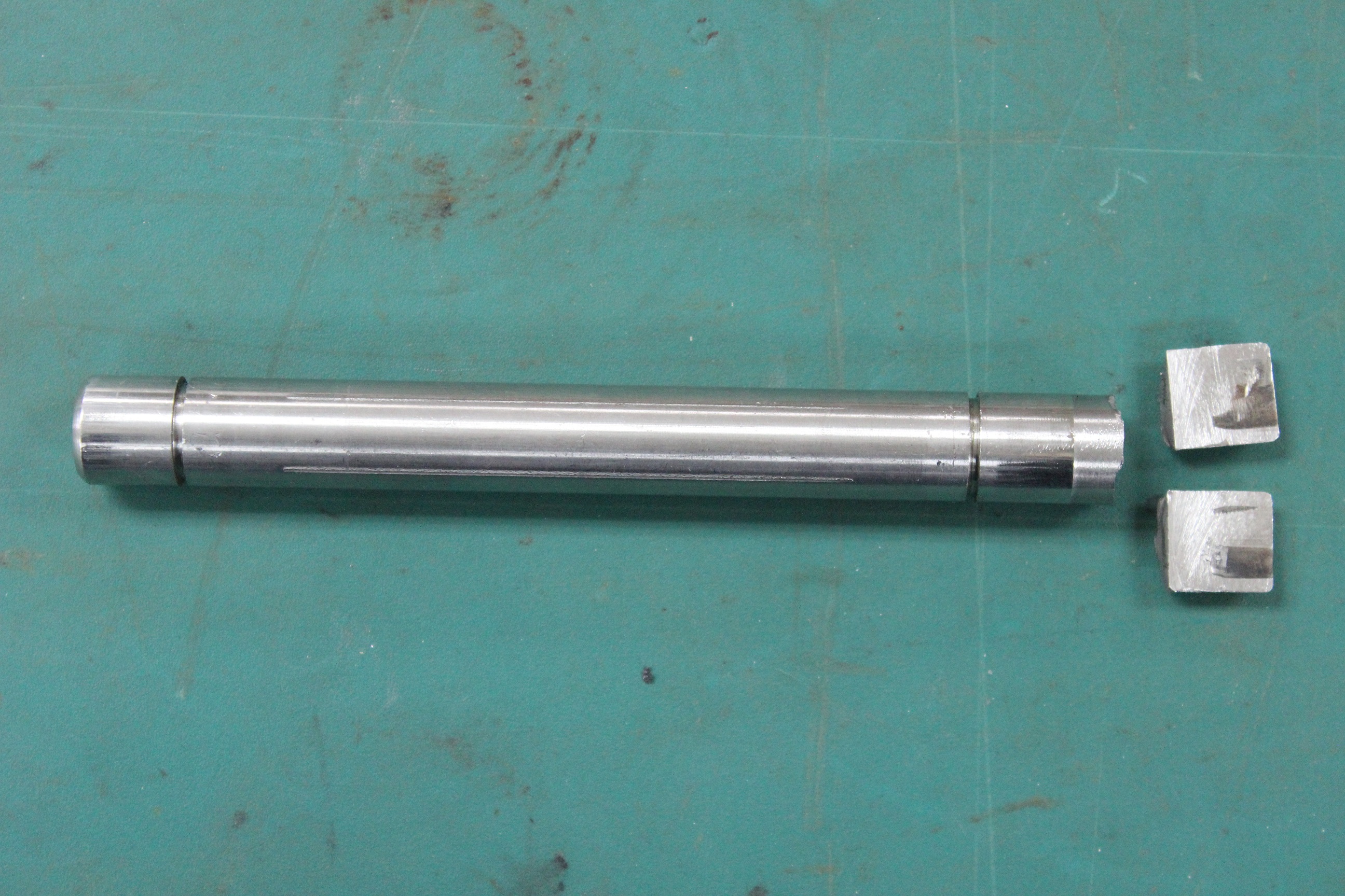

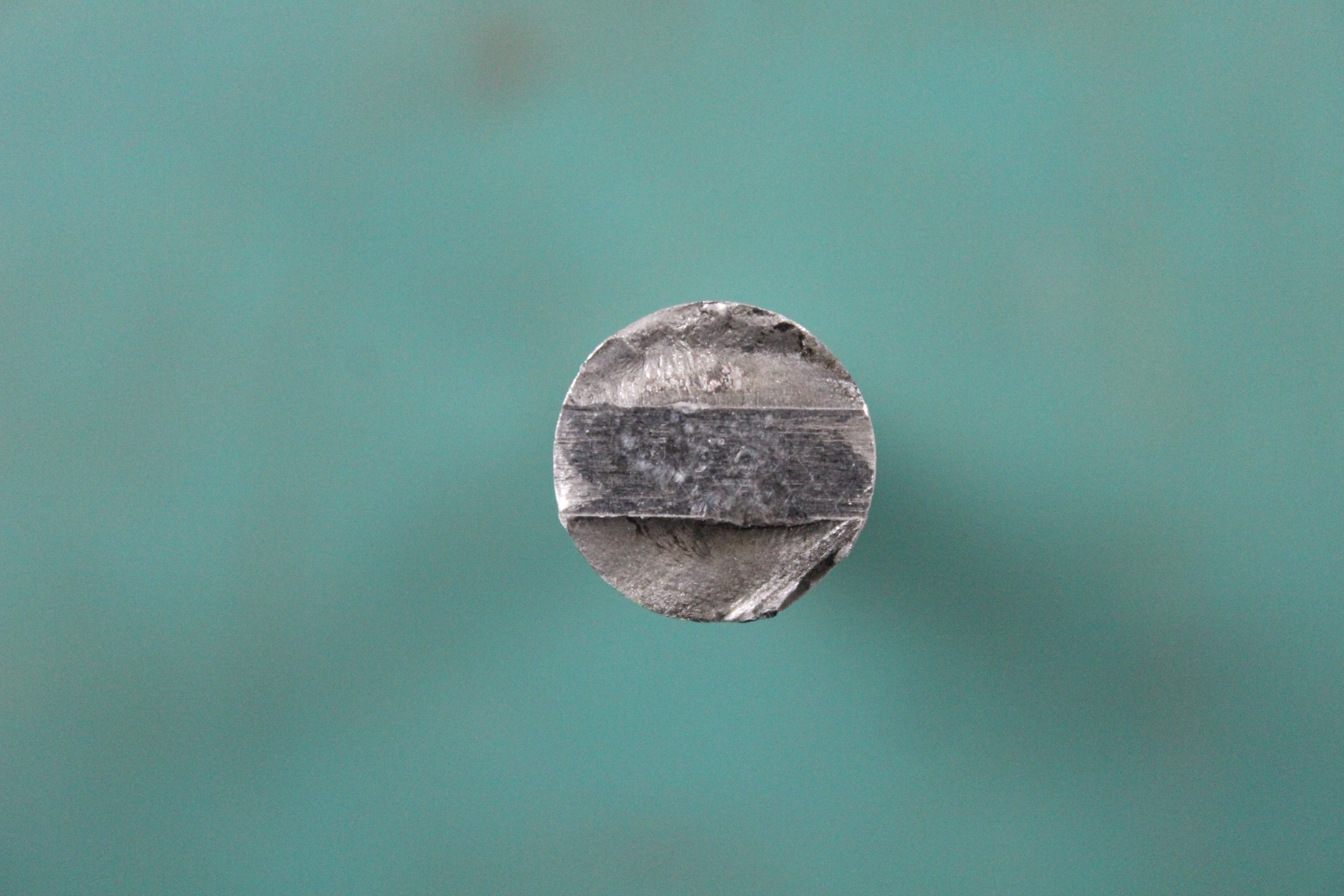

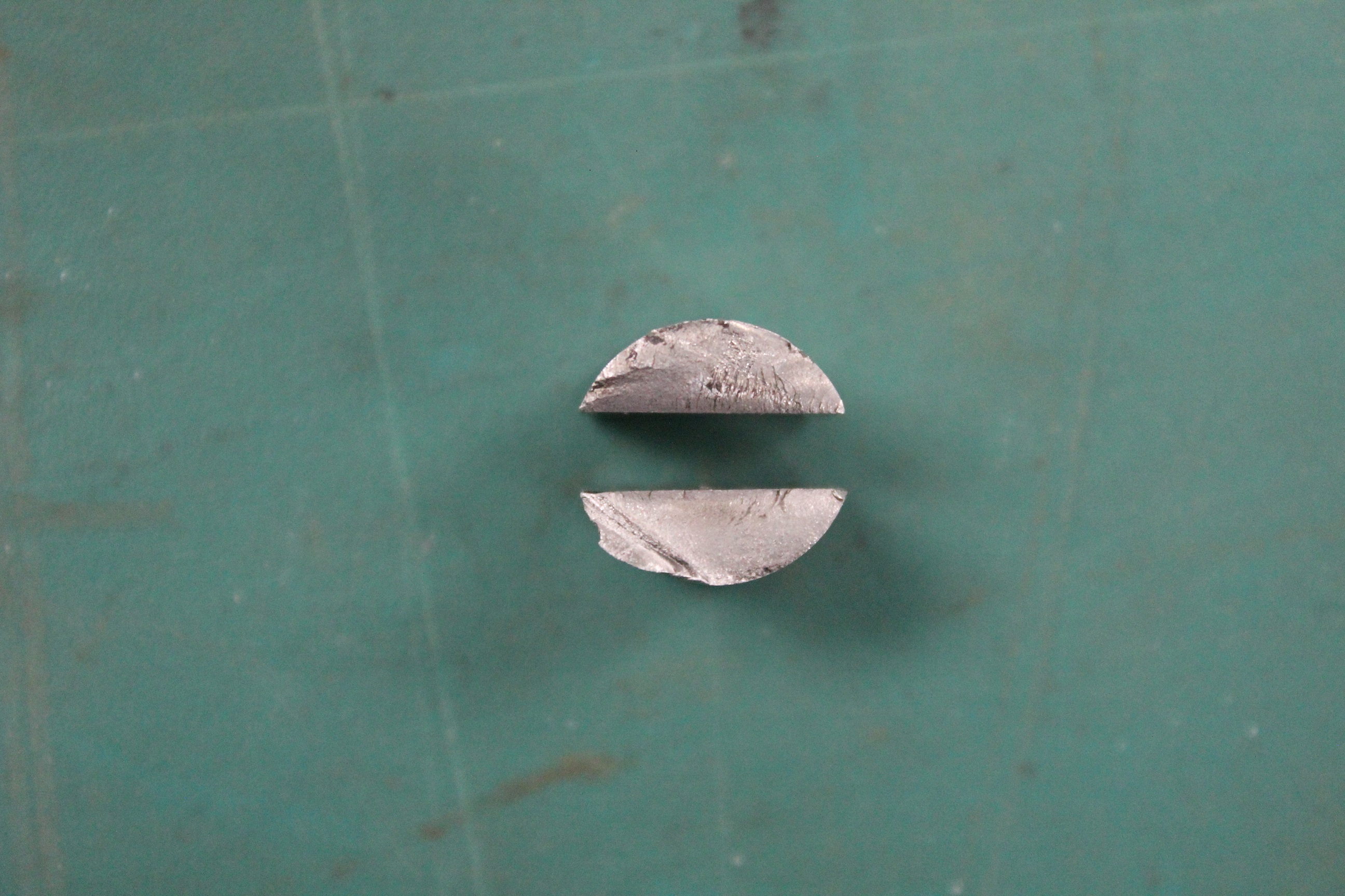

今天刚拿到断轴,断裂发生在一端卡扣处。
断前轴
断后
断口
能不能帮忙分析下断口?
