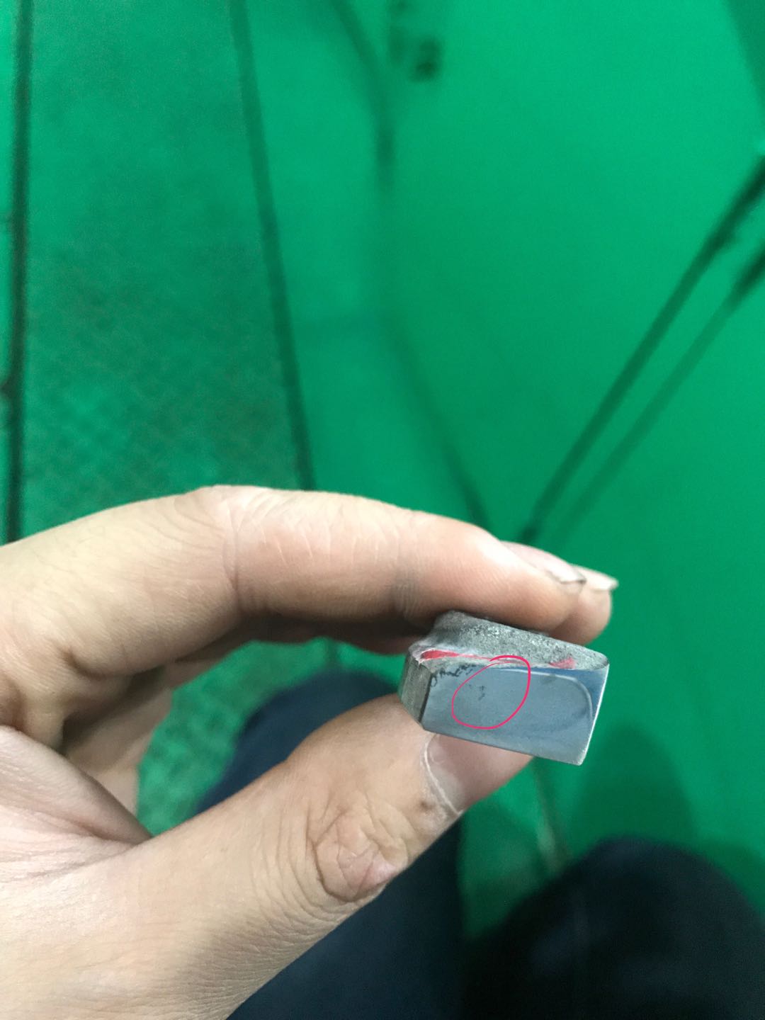

[求助] 请分析一下这个原材料裂纹还是锻造后裂纹/折叠
发表于 2018-12-9 17:39:40 | 显示全部楼层
天字一号 发表于 2018-4-11 14:25
恩,已经咨询过钢厂的技术部门,他们很直接承认是轧钢时的裂纹,不过裂纹很浅,他们以为我们的成品零件所 ...
附件金相组织看了和你的不良组织很像

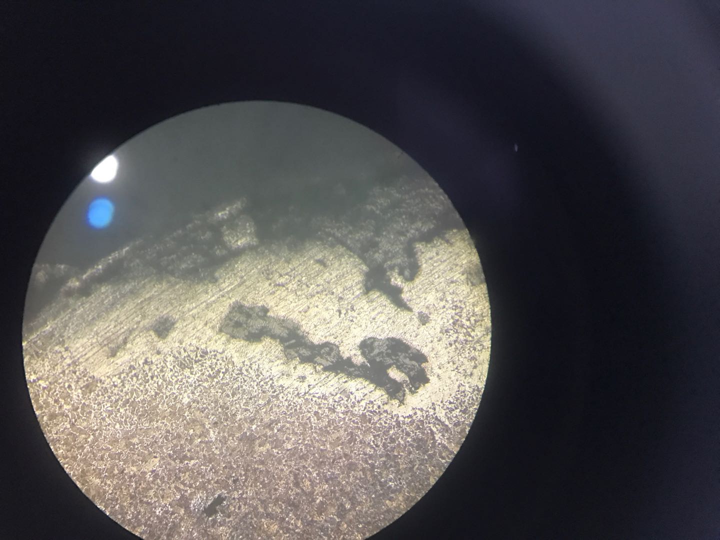

 楼主| 发表于 2018-12-10 11:27:32 | 显示全部楼层
695441720 发表于 2018-12-9 17:39
附件金相组织看了和你的不良组织很像
你这个金相,缺陷附近也有大量的脱碳组织
发表于 2018-12-10 12:56:38 | 显示全部楼层
天字一号 发表于 2018-12-10 11:27
你这个金相,缺陷附近也有大量的脱碳组织
是的,这个是内法兰法兰盘大外径处,不是折叠。和您上面的裂纹现象很像,和客户沟通,他们间接承认可能是原材料问题。

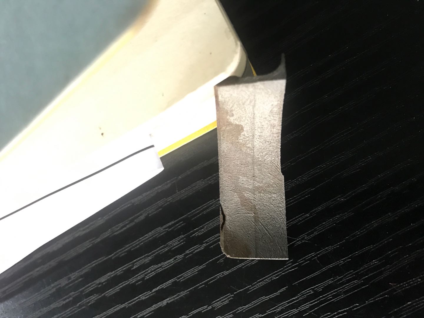

发表于 2018-12-10 14:45:08 | 显示全部楼层
zHANG_999567 发表于 2018-4-17 09:01
锻造折叠的流线,供参考,发图不方便。
请问这个流线图片是怎么腐蚀的呢?能指教一下吗?

发表于 2018-12-11 15:06:22 | 显示全部楼层
应该是锻造裂纹,首先个人认为淬火裂纹不应该。另外锻造裂纹有时不明显,但是车工之后就会出现,或者后续工序会出现
发表于 2018-12-24 09:39:40 | 显示全部楼层
天字一号 发表于 2018-12-10 13:57
呵呵只要是客户默认了就行!!!可以和你互加一个微信么?方便沟通
,你好,这几天没有上论坛,好的,18351077662是我的微信号,上次那个锻件开裂的 ,应该是折叠造成的,
发表于 2018-12-24 09:41:37 | 显示全部楼层
看流线像是,流线整体倾斜了,明显受到侧向的挤压力。

发表于 2019-1-8 21:35:11 | 显示全部楼层
我们一产品同样的状况,但是渗碳后才给到我们,但是还是可以看到脱碳了,我们当时分析是棒料划伤了。后来给供应商发过去让他们排查,发现下料后的棒料确实有划伤,然后将划伤的棒料进行锻打,发现和产品上的一样,有些是直的有些是弯曲的,取决与棒料表面划伤的形状。

发表于 2019-4-23 17:12:13 | 显示全部楼层
西渡高速钢 发表于 2018-4-11 19:38
判断锻造折叠,在裂纹部位取金相试样面,金相面磨抛浸湿后,就能从反映的流线情况就能锁定,实在不行,用低 ...
对您的说法有所疑问,首先是否能观察到流线,流线的显示得益于材料中的夹杂物,它沿轧制方向带状分布,由于材料铸造时心部最后凝固,溶解度因素,通常表面杂质含量较少,而且锻件表层在多次成型后,很难保证切割的方向为轧制方向,所以我们在做金属流线酸蚀实验时,浅表层基本无法观察到清晰的流线,其次即便能观察到流线,材料轧制过程与锻造过程并无本质的区别,也会包裹折叠尾部。我们用流线形态来界定折叠形成环节是否欠妥
还有楼主通过脱碳层的深浅来判断产生环节,也觉不妥,相信楼主公司不会使用剥皮棒料锻造产品,那么棒料表层在锻造加热时也是有不低于缺陷处的脱碳层,最后出现表层脱碳深度反而较浅的情况,我认为是表层氧化速度高于脱碳速度所致,脱碳层变成氧化壳脱落所致,锻造产生的折叠也会出现这种情况。
十分抱歉,只提出了问题,没能给出解决办法,实在是有感而发,这个问题困扰多年,希望有人能解惑,谢谢

发表于 2019-4-24 23:00:25 | 显示全部楼层
同意原材料引入的缺陷
