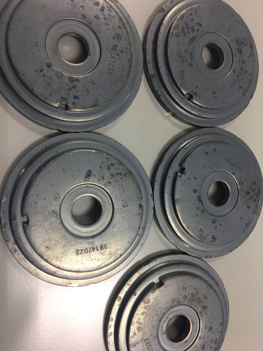

[求助] 气体淬火炉零件出现蓝斑点

我的印象中,空气淬火后是纯蓝色,材料是ST14

 楼主| 发表于 2019-5-27 07:44:46 | 显示全部楼层
zhongguohong67 发表于 2019-5-25 16:20
查一查有可能是碳黑造成的
碳黑原因已经过验证可以排除
验证方法:
发蓝批次零件和不发蓝批次零件各取20件,共计40件零件,做好标记交叉一起入炉热处理。
验证结果:
外观发蓝的零件NG,继续发蓝。未发蓝零件还是OK,外观正常
签到天数: 1319 天
 楼主| 发表于 2019-5-27 08:06:04 | 显示全部楼层
djh088 发表于 2019-5-27 07:28
这个问题应该出现在原材料上,冷轧板光亮退火前冷轧酸洗不测底
现在已经把现场的钢卷再次拉回宝钢,再次酸洗。(继续追踪酸洗槽酸的浓度及原材料加工是否有4M1E变更)
这次酸洗后,我们还要求不要进行防锈
原因:供应商的防锈称为:静电喷涂防锈液。
          我们还怀疑零件表层有一层膜。这层膜用酒精人工擦拭,碳氢清洗均洗不掉。金相砂纸打磨后,可以去除
验证方法:
             1.用酒精人工清洗零件   2.碳氢清洗机清洗零件   3.人工使用金相砂纸打磨零件
                                   ( 零件都来自同一批次未热处理的零件)
验证结果:
              1.发蓝斑点                  2.发蓝斑点                   3.打磨的表面蓝斑点消失,未打磨处发蓝斑点
验证结果:
             通过验证,原因指向原材料。
             原材料原因指向:1.酸洗不彻底          2.防锈工艺
             验证方法:原材料再次酸洗+去除防锈工艺
             验证结果:预估5.31日

 楼主| 发表于 2019-5-27 08:15:25 | 显示全部楼层
准确的描述颜色:蓝灰色

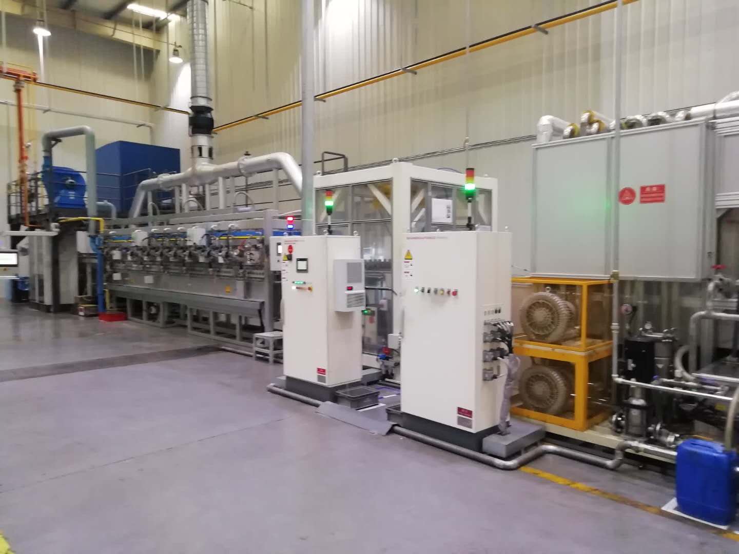

发表于 2019-5-27 08:22:34 | 显示全部楼层
火山 发表于 2019-5-24 17:23
魔都,集团内部供货,不对外。
真羡慕楼主有这么好的设备!希望楼主能在论坛中多发一些气淬的帖子,让我们也学习一下。

 楼主| 发表于 2019-5-27 10:29:04 | 显示全部楼层
我司连续气淬炉:
零件材料厚度3.1  4.0  4.8mm
渗碳件最快节拍1s/个,即3600件/小时(3.1mm料厚)  2200件/小时(4.0mm料厚)1200件/小时(4.8mm)
设备从入炉至出炉13min  17min  25min
此设备是根据零件尺寸和材料特性定制的,所以不在于设备高不高端,重点是适应自己公司就是最好的

签到天数: 1603 天
发表于 2019-5-27 10:41:58 | 显示全部楼层
火山 发表于 2019-5-27 10:29
我司连续气淬炉:
零件材料厚度3.1  4.0  4.8mm
渗碳件最快节拍1s/个,即3600件/小时(3.1mm料厚)  22 ...
这热处理的生产环境真心不错!

发表于 2019-5-29 08:59:19 | 显示全部楼层
关于楼主说的第4点验证,建议试验一下取原材料板材酸洗之后进行冲压,然后随炉做热处理,确认是否出现蓝斑。从楼主提供的零件照片来看,零件表面的斑点很想点蚀的形貌,个人怀疑原材料在热处理前出现了轻微的点蚀和氧化腐蚀,在气淬时氧化加深,出现蓝色和黑色的斑点。特别是现在上海那边空气湿热,原材料的防锈期限会缩短,以上仅供参考。

 楼主| 发表于 2019-5-29 10:23:06 | 显示全部楼层
冠家天下 发表于 2019-5-29 08:59
关于楼主说的第4点验证,建议试验一下取原材料板材酸洗之后进行冲压,然后随炉做热处理,确认是否出现蓝斑 ...
酸洗后原料钢带:
验证方法:
1.取部分原料钢带切割成片,不经冲压。经清洗机清洗后热处理(碱性清洗,清洗槽PH8-9,漂洗槽PH7-8。清洗,漂洗均是喷淋,清洗机无浸洗功能)
2.酸洗后钢带经冲压后,正常工艺流程
验证结果:
1.再次酸洗后原料钢带还是有蓝斑点。10个原料钢带:2个出现微量蓝斑点,8个没有蓝斑点
2.再次酸洗后钢带,经冲压后,按工艺流程热处理后,零件大部没有,但少量零件还是存在蓝斑点
目前信息继续采集中......
