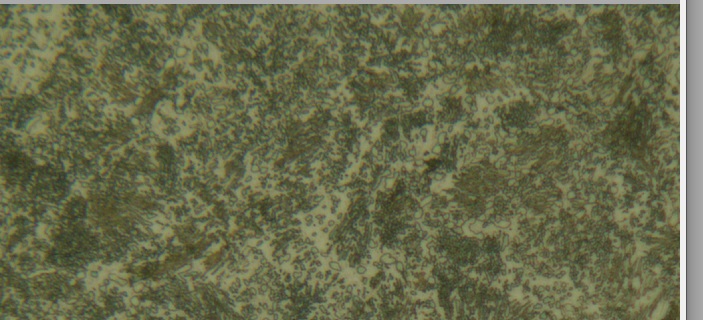

GCR15钢材退火里面全部是黑色的 搭建看看到底怎么回事
签到天数: 37 天
发表于 2020-7-1 17:45:28 | 显示全部楼层 |阅读模式
悬赏50热处理币已解决
1000倍的显微镜 退火组织 大家看看 里面黑色的多.到底怎么回事
附件: 您需要 登录 才可以下载或查看,没有账号?免费注册
最佳答案
查看完整内容
球大小不均,且存在片状。黑区是细片状和小球状P。
签到天数: 1393 天
发表于 2020-7-1 17:45:29 | 显示全部楼层
签到天数: 1588 天
发表于 2020-7-2 11:01:56 | 显示全部楼层
片状珠光体,退火工艺严重的问题
签到天数: 37 天
 楼主| 发表于 2020-7-2 15:53:55 | 显示全部楼层
djh088 发表于 2020-7-2 11:01
片状珠光体,退火工艺严重的问题
这是过烧组织.还是欠火组织啊
签到天数: 37 天
 楼主| 发表于 2020-7-2 15:55:01 | 显示全部楼层
这是过烧组织.还是欠火组织啊
签到天数: 1393 天
发表于 2020-7-2 16:23:52 | 显示全部楼层
出现这种组织主要是温度过高,时间过长形成的
签到天数: 37 天
 楼主| 发表于 2020-7-2 16:40:50 | 显示全部楼层
谢谢了好朋友.我在调试下工艺
签到天数: 1393 天
发表于 2020-7-2 16:46:03 | 显示全部楼层
你原先的球化工艺是怎样子的?
签到天数: 1276 天
发表于 2020-7-3 07:19:58 | 显示全部楼层
说下你的球化工艺呢?
签到天数: 37 天
 楼主| 发表于 2020-7-4 16:10:55 | 显示全部楼层
shg3989665 发表于 2020-7-3 07:19
说下你的球化工艺呢?
很老式的炉子.温度用的800
签到天数: 935 天
发表于 2020-7-5 23:03:00 | 显示全部楼层
是轴套吧,我认为是欠热组织
签到天数: 448 天
发表于 2020-8-1 13:24:36 | 显示全部楼层
测一下炉温,感觉像是欠热了
