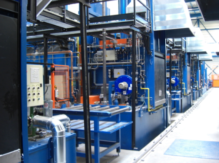

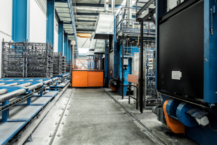

贯通式硝盐淬火多用炉生产线照片供大家参考。

该生产线为有五台盐淬多用炉的自动线,位于德国最大的热处理企业SHU的沃尔姆工厂。

发表于 2020-12-25 09:49:40 | 显示全部楼层
多用炉盐浴淬火就是普通多用炉中间加个过渡室
签到天数: 432 天
 楼主| 发表于 2020-12-25 12:29:59 | 显示全部楼层
不需要增加过渡室的。
签到天数: 1598 天
发表于 2020-12-26 08:47:44 | 显示全部楼层
Consulting 发表于 2020-12-25 12:29
不需要增加过渡室的。
加热室和淬火槽分离?
签到天数: 432 天
 楼主| 发表于 2020-12-26 18:13:07 | 显示全部楼层
djh088 发表于 2020-12-26 08:47
加热室和淬火槽分离?
也不对,是采用两个中门。一个隔热隔气,一个防溅盐。
签到天数: 1598 天
发表于 2021-1-1 14:08:09 | 显示全部楼层
签到天数: 432 天
 楼主| 发表于 2021-1-3 06:42:51 | 显示全部楼层
你的说法也对,各家的方法不同。有中间分离的,有中间过渡室的,也有双门的。
