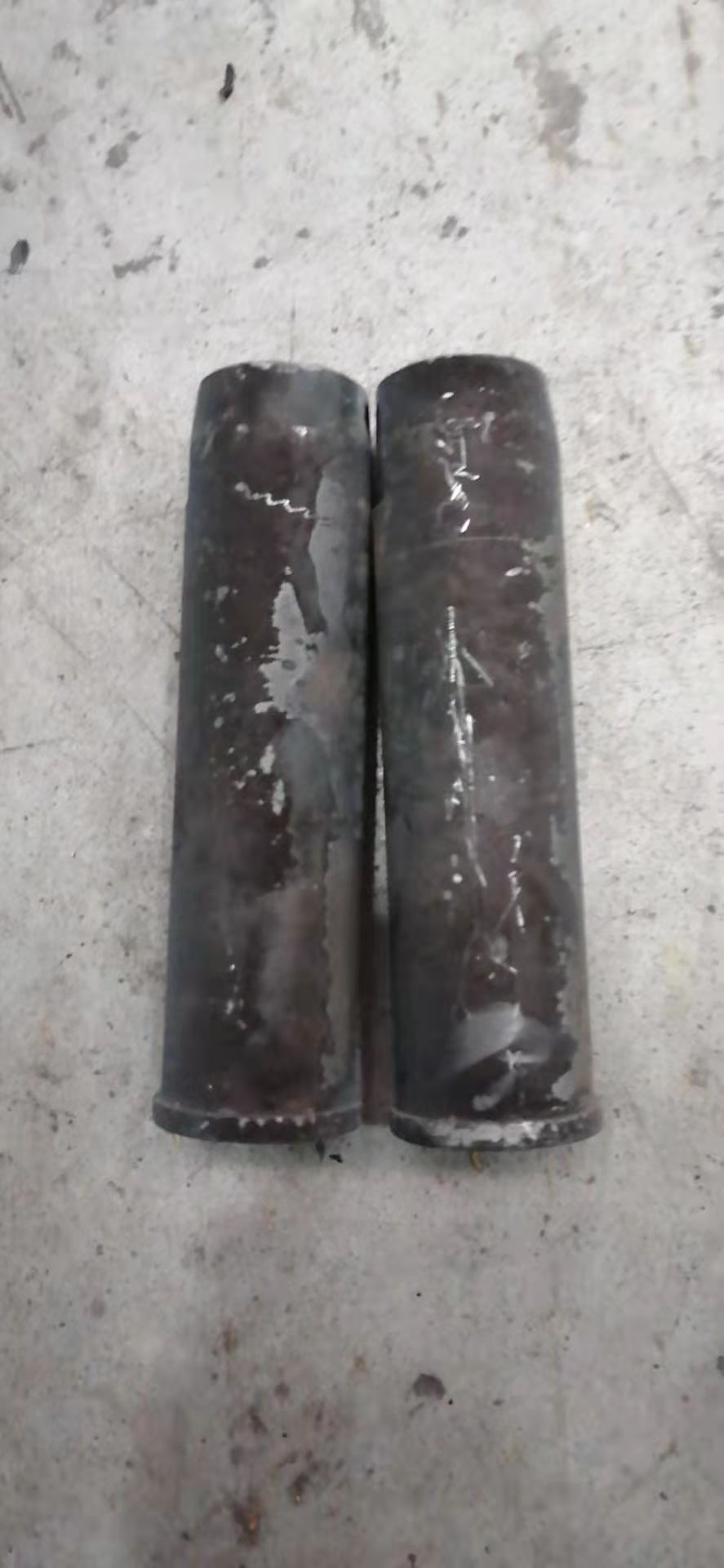

42CrMo调质或400多度回火后表面黑色严重(不是碳黑)。求解?
1、加热温度860度
2、碳势0.50,准确
3、设备:网带炉,半年的新设备
4、370度回火产品表面清洁度高无黑色
5、淬火后未进行清洗
6、黑色在最表面可以擦拭掉,带水带油轻轻一擦就没了

发表于 2021-1-14 07:15:04 | 显示全部楼层
这个是油没有洗干净。。。。。。。。。。。。。。。

 楼主| 发表于 2021-1-14 08:26:36 | 显示全部楼层
该产品未清洗,回火温度480度,但是其他产品未清洗370度回火后表面清洗度高。

发表于 2021-1-15 07:06:07 | 显示全部楼层
能擦掉,那不就是油碳化了粘在上面。

发表于 2021-1-15 07:32:17 | 显示全部楼层
可以查一下进炉加热前的工件表面清洁度情况?从淬火零件表面看,淬火冷却池无强烈的搅拌?

 楼主| 发表于 2021-1-15 08:52:45 | 显示全部楼层
dzkyx1314 发表于 2021-1-15 07:06
能擦掉,那不就是油碳化了粘在上面。
擦干油和没擦干油的一起进回火炉后,出来也还是很黑,温度较低回火时表面清洁度高

 楼主| 发表于 2021-1-15 08:53:42 | 显示全部楼层
淬火前表面清洁度高,新设备新淬火油,较低温度(370度)回火时产品表面清洁度高,

 楼主| 发表于 2021-1-15 08:54:46 | 显示全部楼层
能擦掉,那不就是油碳化了粘在上面。
大方向应该是这样的,时间长了不知道会不会好,怎么解决?

发表于 2021-1-15 09:42:25 | 显示全部楼层
看上去像是碳灰,炉子气体保护裂解反应产生多余的产物。42CrMo用0.5的碳势偏高了,除非是碳势不准,用金相看可能有轻微的增碳。

发表于 2021-1-15 13:53:01 | 显示全部楼层
看着象是碳黑,应该是产品局部有黑色,网带炉的气氛是如何控制的?炉子有几个区、保护气有几个区通入?

 楼主| 发表于 2021-1-15 13:53:37 | 显示全部楼层
hhandi 发表于 2021-1-15 09:42
看上去像是碳灰,炉子气体保护裂解反应产生多余的产物。42CrMo用0.5的碳势偏高了,除非是碳势不准,用金相 ...
370度回火时表面清洁度高
签到天数: 1896 天
发表于 2021-1-15 15:50:01 | 显示全部楼层
你拿到旧网带回应该就不会了。
签到天数: 1598 天
发表于 2021-1-15 16:26:49 | 显示全部楼层
你回火炉炉膛太脏了吧
签到天数: 2171 天
发表于 2021-1-15 16:48:55 | 显示全部楼层
产品出来要清洗,回火炉一段时间高温回火一下,就干净了。
签到天数: 448 天
 楼主| 发表于 2021-1-16 08:21:23 | 显示全部楼层
yjl1385205427 发表于 2021-1-15 15:50
你拿到旧网带回应该就不会了。
是因为新设备的原因吗?
签到天数: 1896 天
发表于 2021-1-16 08:44:15 | 显示全部楼层
dgq20118818 发表于 2021-1-16 08:21
是因为新设备的原因吗?
我们有碰到过,新网带高温用一段时间就不会了
签到天数: 1638 天
发表于 2021-1-18 10:40:53 | 显示全部楼层
新炉子里面粘的脏油碳灰,烧一下就没了
