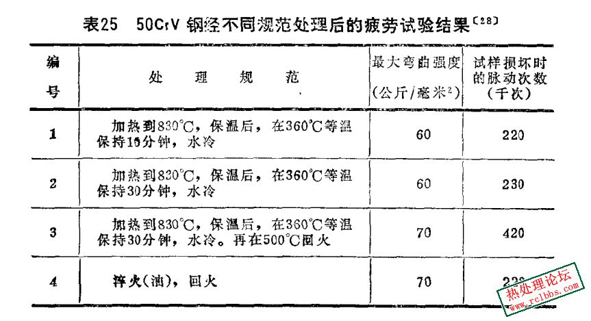

发表于 2024-9-26 10:33:00 | 显示全部楼层
为什么不可以呐?即便等温淬火后获得的全部是下贝组织,下贝本身也有过饱和的特点,回一下火又何妨?
等温后回火并不是什么创新工艺,工艺的目的不就是为了得到你需要的性能吗?你可以调整等温温度也可以在等温淬火后回火,只要最终性能满足要求都没关系。
至于2楼说的回火后会降低疲劳强度,恐怕也是人云亦云,我看的一个文献是恰好相反。
